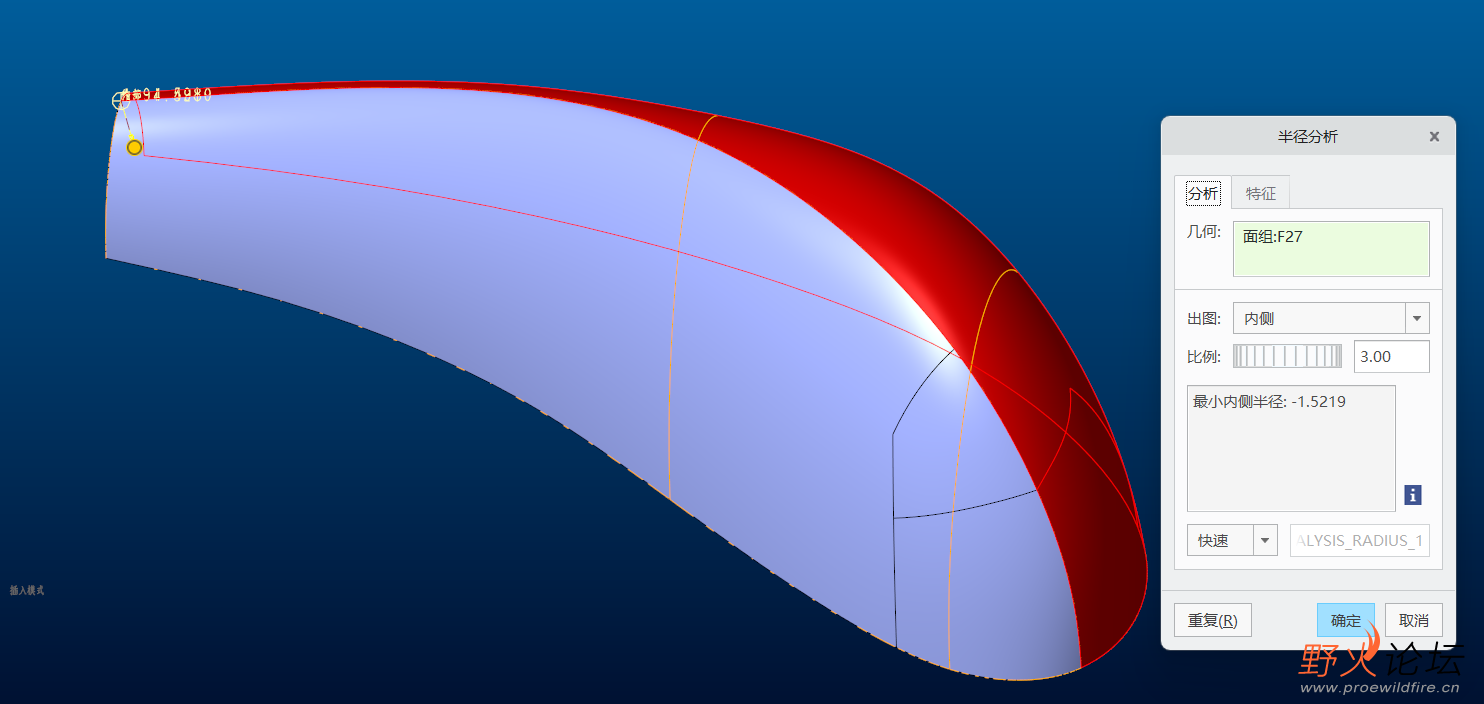

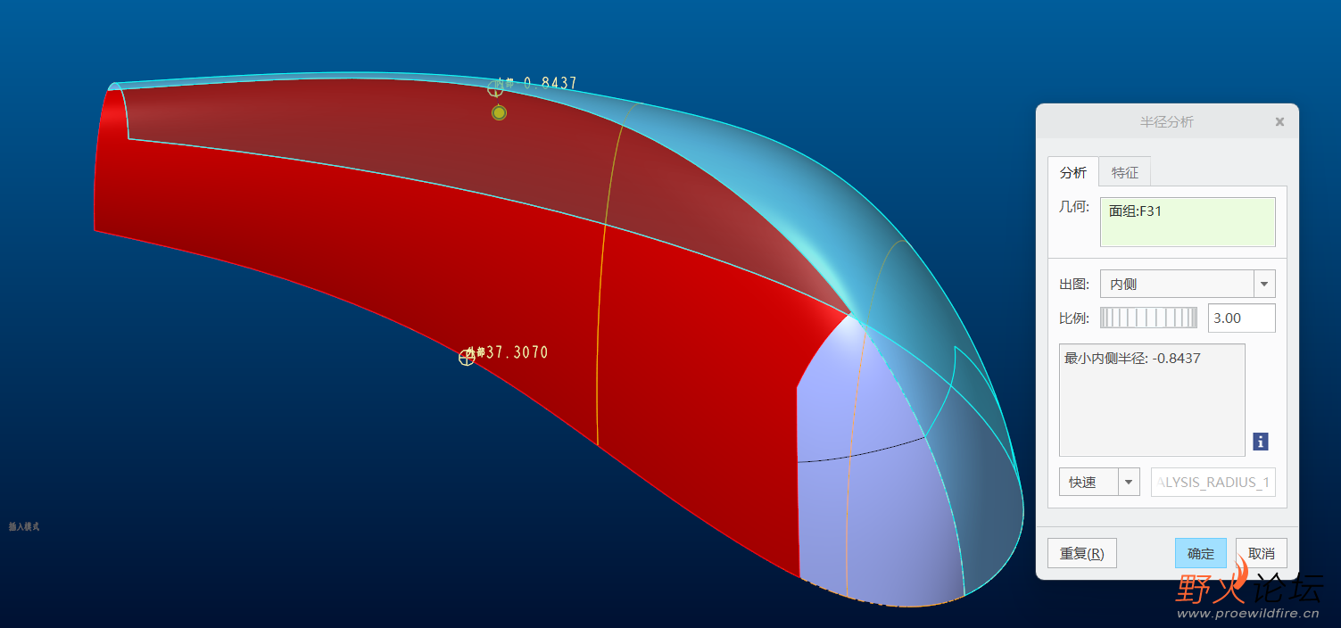

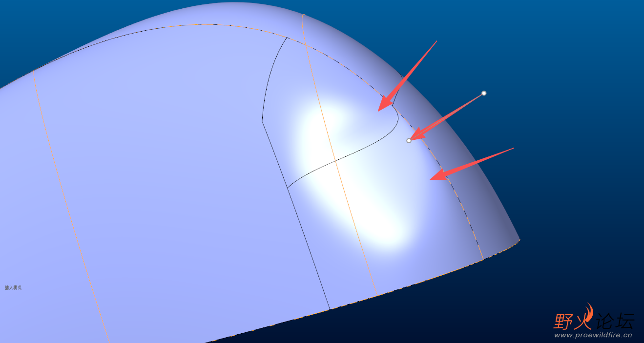

我存在以下问题,希望有大佬能出来解惑,不胜感激,Creo6.0制作
外观面为初始的“导入特征”,拔模角1度,尽量不更改外观弧度的情况下:
1.如何操作能够让曲面加厚为1.5mm;Ps:有一处可以加厚1.5mm,一处是加厚0.8毫米。
2.第二处收敛打破补面如何能补完美相切;Ps:我自己补的出现凹陷。
希望大佬能上手实操下,然后再上传论坛,万分感谢。

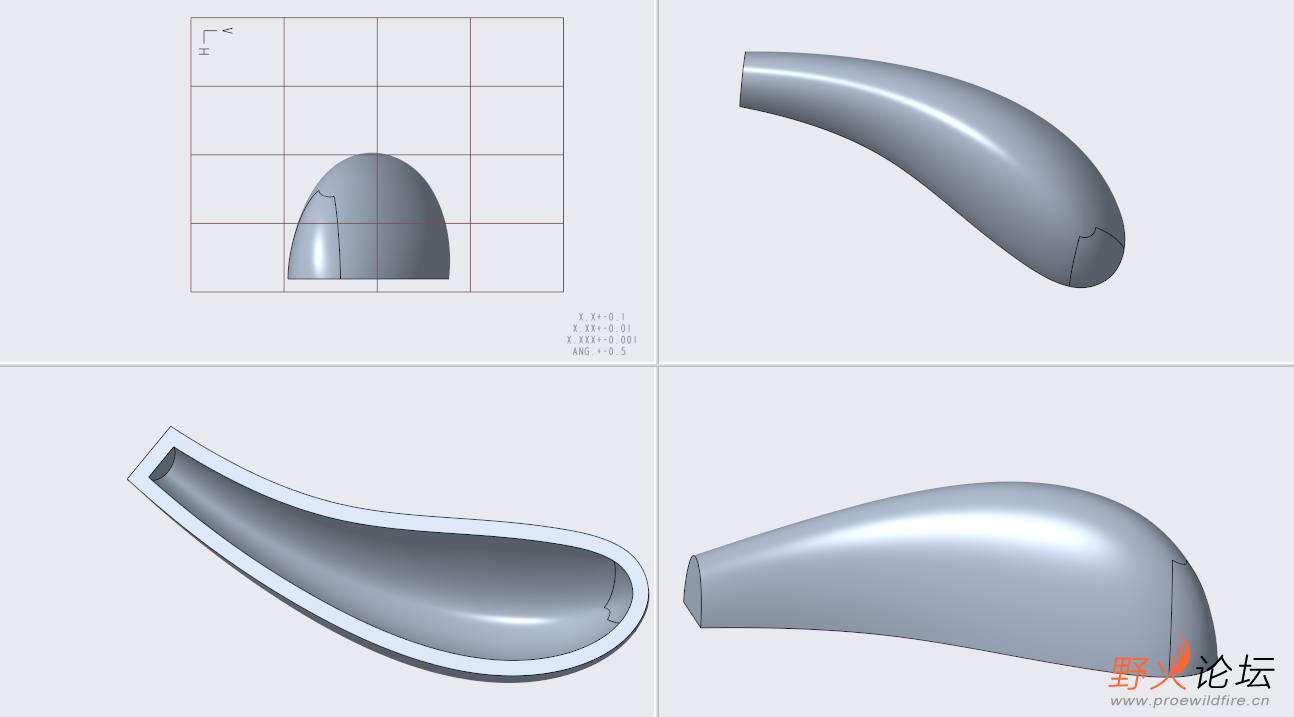

发表于 2026-7-8 18:33 | 显示全部楼层
转生做结构 发表于 2026-7-9 13:49
佬,您的曲面能加厚1.5mm吗?源文件能否上传下论坛呢?辛苦辛苦
仅供参考12.0

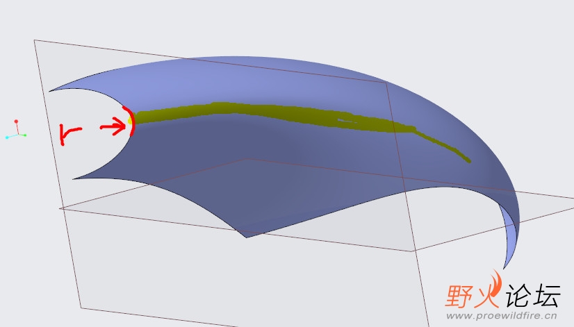

发表于 2026-7-8 19:06 | 显示全部楼层

发表于 2026-7-8 19:09 | 显示全部楼层
曲率半径不够,自相交,加厚失败

 楼主| 发表于 2026-7-9 08:20 | 显示全部楼层
lorencxu 发表于 2026-7-8 19:06
先天缺陷,只能重画,黄色一路最小R角不及格,简单来说就是曲面的R太小, ...
请教,这个黄色曲面显示如何操作出来呢?

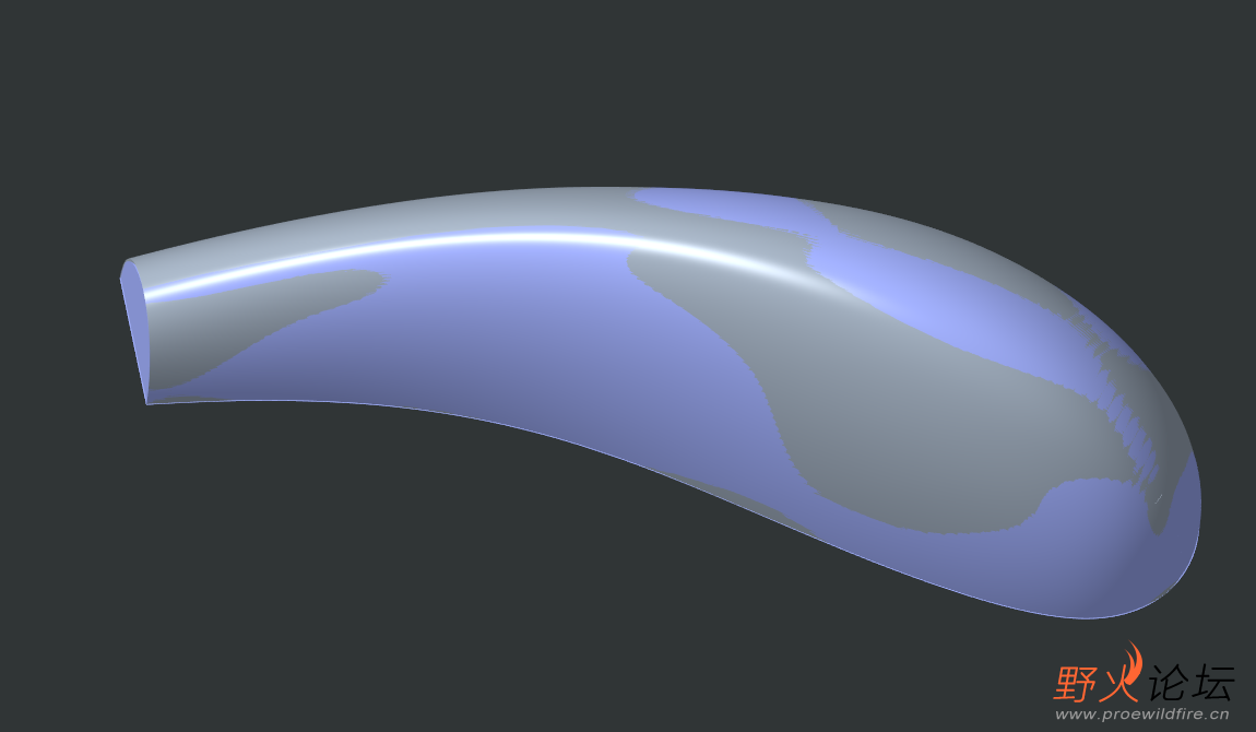

发表于 2026-7-9 11:19 | 显示全部楼层
直接自己做线,整体面做出来就得了,基本吻合原型

发表于 2026-7-9 11:23 | 显示全部楼层
得重新画,R角就不够,曲面为啥要分开做?直接扫描或整个面不好么
