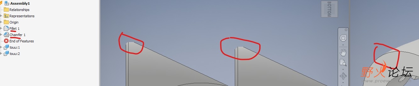

[求助] 组件中的边角,在数模上用什么办法倒角或圆角?

发表于 2026-6-25 09:10 | 显示全部楼层
用柔性, 元件建好倒角然后隐含,装配中打开隐含就可以了。

发表于 2026-6-26 00:30 | 显示全部楼层
guhu5612 发表于 2026-6-24 12:33
没干过,想过,但这样麻烦啊,才看了,13.4也没有相关功能。
估计楼主是想要这样的,这个不是在CREO软件里做的,CREO装配里禁用倒角和圆角,复杂倒角圆角麻烦,但你这种加一刀倒角是可以用#3层主方法的。也不复杂——选环边,右键,选择扫描,选扫描里的截面草绘,画个直线或弧线就行了。也是没有办法的办法了。
更新应该做不到这一块,因为CREO装配里禁用倒角和圆角是底层核心决定了的,零件就是零件,装配就是装配,除非重新编底层核心,这个就是重新做一个新代替CREO的软件了!
550
734
 楼主| 发表于 2026-6-26 07:23 | 显示全部楼层
暗菩提 发表于 2026-6-26 00:30
估计楼主是想要这样的,这个不是在CREO软件里做的,CREO装配里禁用倒角和圆角,复杂倒角圆角麻烦,但你这 ...
是这样的哦,那就不用找了,谢谢耐心解答。
