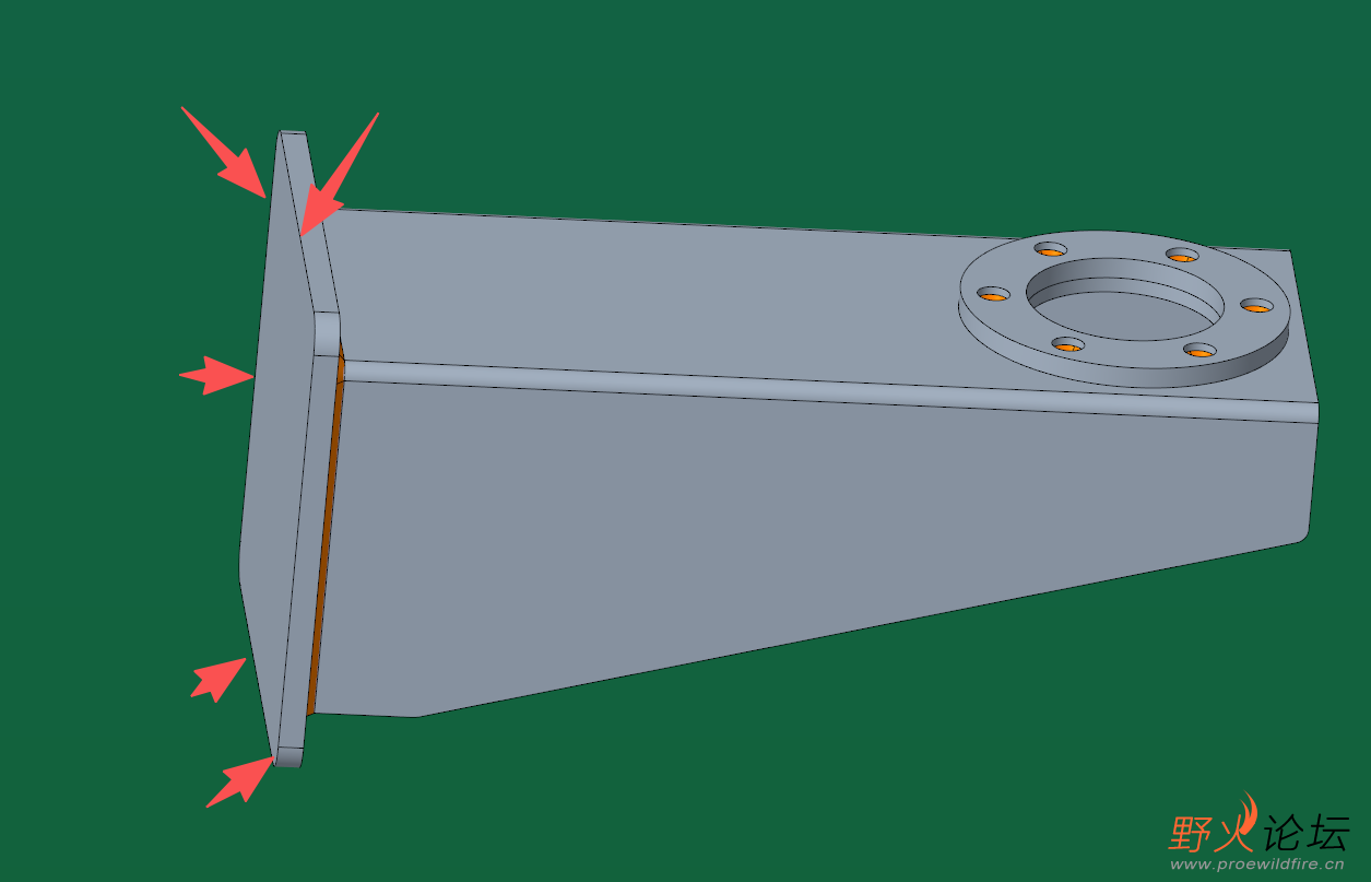

如题,非标设备结构件,按实际加工步骤,从下料-组焊-加工,对加工表面切除后,如何在数模中对边角进行倒角或圆角?欢迎高手指点。

发表于 2026-6-24 11:17 | 显示全部楼层
组件里面用扫描切除出倒角的样子,我就这么干的

 楼主| 发表于 2026-6-24 12:33 | 显示全部楼层
没干过,想过,但这样麻烦啊,才看了,13.4也没有相关功能。

发表于 2026-6-24 15:04 | 显示全部楼层
边上倒圆角特征不影响出图的尺寸
图中,我出图不显示切线边就达到了隐藏圆角特征的功能,钣金模块下也可以操作
