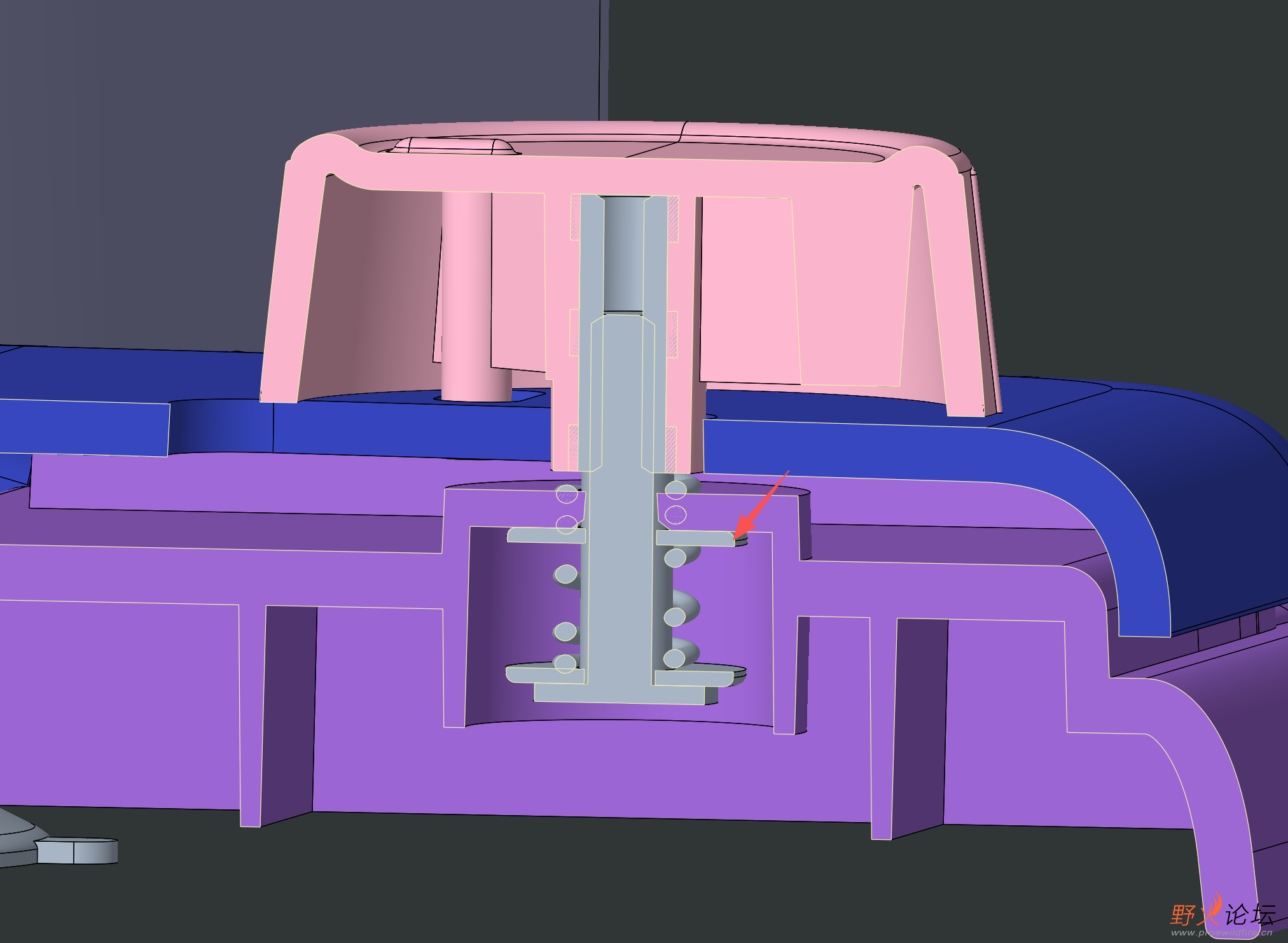

 楼主| 发表于 2026-5-15 11:56 | 显示全部楼层
君随心 发表于 2026-5-15 09:18
按照你这个图中的结构,用预埋螺杆最好安装和控制安装距离,你买的竞品他们比较统一的用那种设计,估计也 ...
之前螺丝会退出来我在这里多加了一个垫片就好了,这样后期会不会有什么隐患

发表于 2026-5-15 14:02 | 显示全部楼层
AAA小老虎 发表于 2026-5-15 11:56
之前螺丝会退出来我在这里多加了一个垫片就好了,这样后期会不会有什么隐患 ...
1.螺杆螺纹只做拧入旋钮的那部分,上面部分全部做成光杆,这样能减少摩擦,就不会那么容易松了还能保证你拧入的距离,
2.还不放心就拧之前加点螺纹胶、厌氧胶,不知道你这个部位受力大不大?平常使用旋钮的力,应该足够了
这样就省了这个垫片,节省成本,你试试,还有就是旋钮使用频率高不高,你估计一下寿命内的使用次数,做个耐久测试验证一下

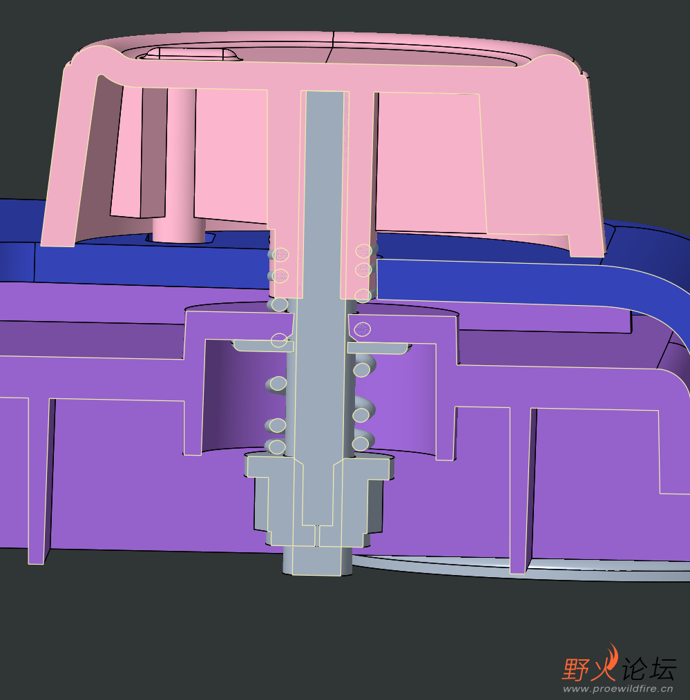

 楼主| 发表于 2026-5-15 17:12 | 显示全部楼层
君随心 发表于 2026-5-15 14:02
1.螺杆螺纹只做拧入旋钮的那部分,上面部分全部做成光杆,这样能减少摩擦,就不会那么容易松了还能保证你 ...
加了两个垫片也不太行,今天拧着又退出来了,用自攻螺丝可用性吗,力不大,不想做定制的螺丝螺母,是否有其他可靠简单结构呢

发表于 2026-5-20 08:50 | 显示全部楼层
AAA小老虎 发表于 2026-5-15 17:12
加了两个垫片也不太行,今天拧着又退出来了,用自攻螺丝可用性吗,力不大,不想做定制的螺丝螺母,是否有 ...
点螺纹胶吧,受力不大就没啥问题

 楼主| 发表于 2026-5-20 15:09 | 显示全部楼层
君随心 发表于 2026-5-20 08:50
点螺纹胶吧,受力不大就没啥问题
谢谢,点胶试过了一下,感觉比较繁琐人工点,而且容易漏,现在改成内嵌牙棒加防松螺母螺母了,普通螺母应该也问题不大
