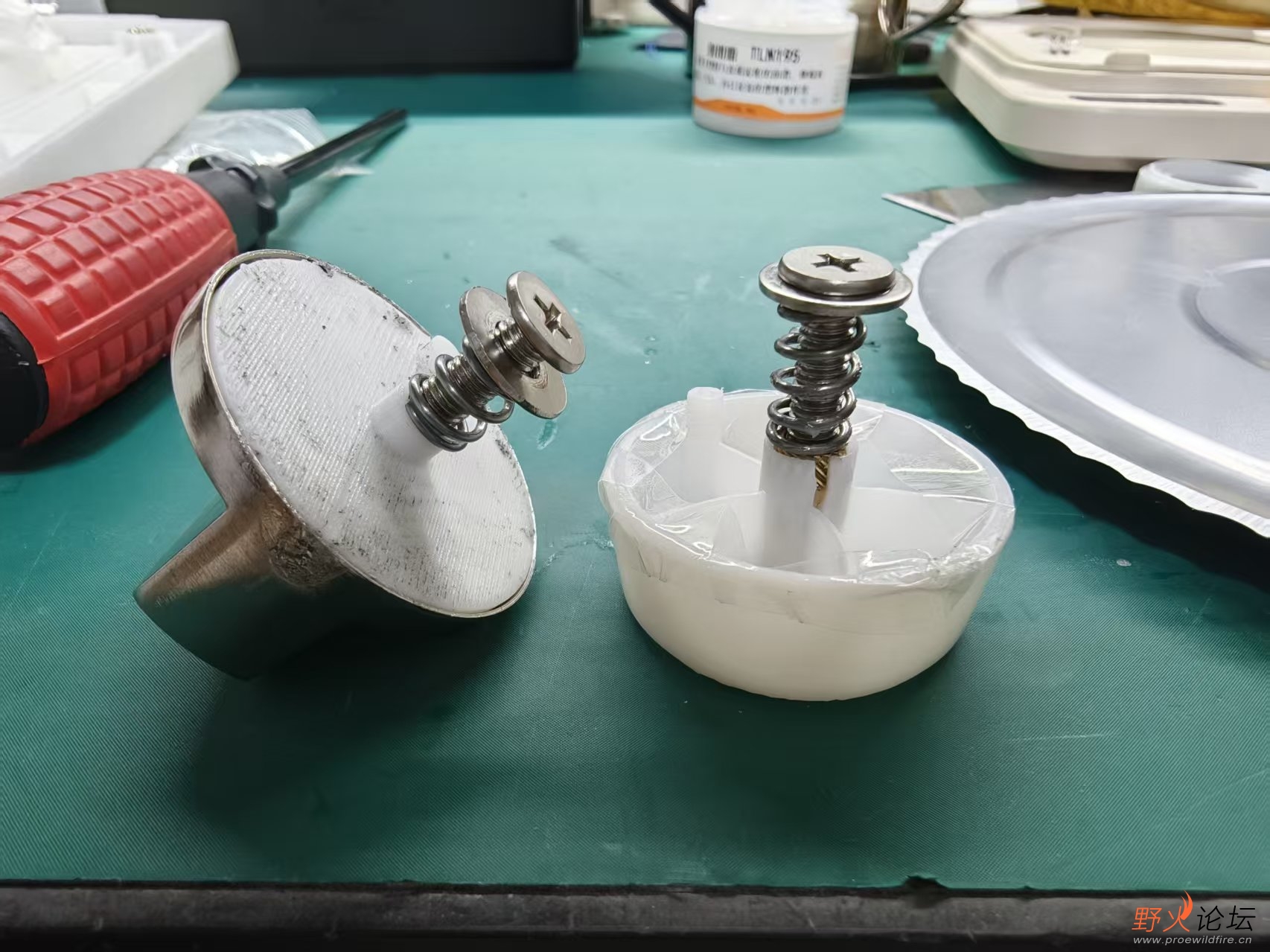

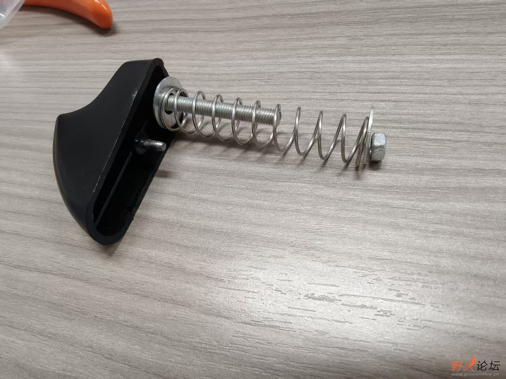

各位高工麻烦帮忙出下主意,图一左边是老款的,锁螺丝地方是用打印件强行拧螺丝的,旋钮扭动不会退出来,图一右边是新款做成塑料的,现在加了螺母,扭动螺丝会退出来,图二为竞品,拆解那么多竞品都是用的很长的弹簧,安装非常困难。

发表于 2026-5-13 16:41 | 显示全部楼层
可能是一个薄螺母,不是垫片。

发表于 2026-5-13 17:47 | 显示全部楼层
没明白你的需求
你是想自攻螺钉拧上后,再拧旋钮,螺丝不会退出来?
还是解决弹簧太长不好装?

发表于 2026-5-14 09:49 | 显示全部楼层
很长的弹簧是靠力来顶住螺母导致很难退出来,安装么其实也不麻烦,因为这种要做治具的,如果你一定不想要加长弹簧,那么我给你三个方案,你自己考虑,第一种,你这个里面的铜件应该是超声波上去或者做埋件,现在埋件很少用了,正常有量都是超声波,这个铜件或者你锁的螺丝做一丝反牙,这样进去容易退出很难;第二种,还是定制铜件,铜件内加尼龙圈,做成防松的螺母;第三种,你这个弹簧上下应该都要加垫片的,在下垫片和铜件之间再加一个弹片和螺母,你锁完机螺后再匠后加的螺母利用弹簧垫片和铜件之间相互夹紧,这样也能防松
最后我有一个疑问啊,我不知道你这个旋钮是装在哪里,非得用机固定?直接自攻螺丝不是更简单么,还完全不用考虑松脱的问题
我的问题是你提的第一种,我用的是机牙螺丝,竞品都是很长的弹簧不好安装,我想解决这个问题改进用其他方案

 楼主| 发表于 2026-5-14 20:54 | 显示全部楼层
yu865895712 发表于 2026-5-14 09:49
很长的弹簧是靠力来顶住螺母导致很难退出来,安装么其实也不麻烦,因为这种要做治具的,如果你一定不想要加 ...
我们这边小厂,铜件定制应该是不做的,量少,第三种没太听懂,可以再说详细吗

发表于 2026-5-15 08:18 | 显示全部楼层
第三种就相当于两个螺母中间夹一个弹簧垫片,这样应该能明白了吧用弹簧垫片的力来作为原先你弹簧加长的力,这样我再想是不是还可以取消弹簧,你这个弹簧还有别的作用么

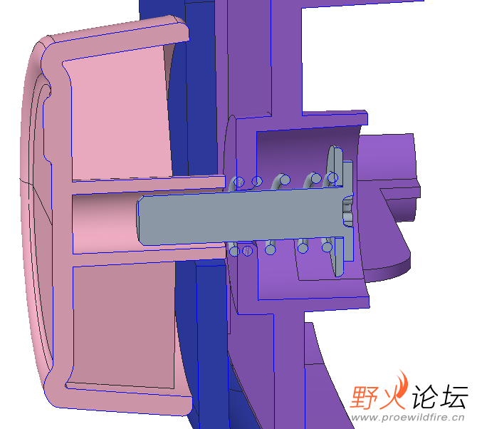

发表于 2026-5-15 09:18 | 显示全部楼层
AAA小老虎 发表于 2026-5-14 20:50
我的问题是你提的第一种,我用的是机牙螺丝,竞品都是很长的弹簧不好安装,我想解决这个问题改进用其他方 ...
按照你这个图中的结构,用预埋螺杆最好安装和控制安装距离,你买的竞品他们比较统一的用那种设计,估计也是这个原因,如果就是单纯克服弹簧长的问题,就做个工装治具
