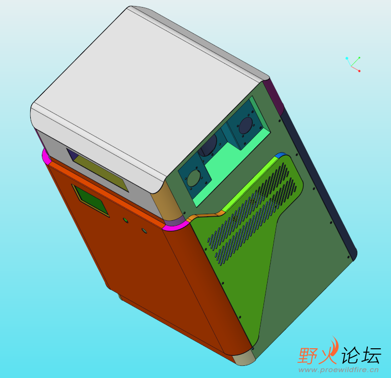

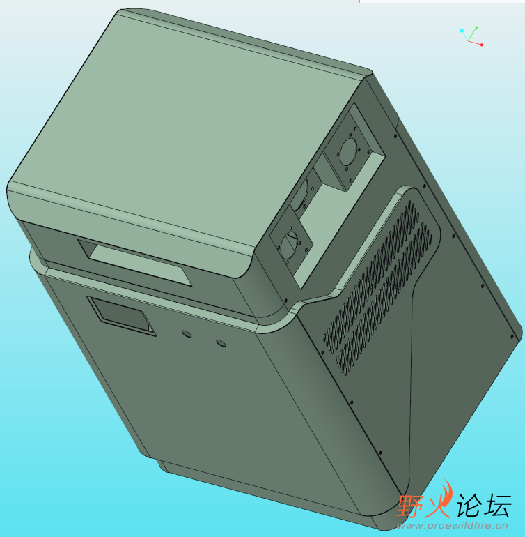

 楼主| 发表于 2026-5-12 15:53 | 显示全部楼层
kww6hh 发表于 2026-5-12 15:25
前两天刚刚处理过的一个图,不算什么奇葩,挺正常的一个钣金图纸,遇到最多的就是这样的图
这种大圆角一般怎么做?用大圆角刀模吗还是师傅手工敲出来?

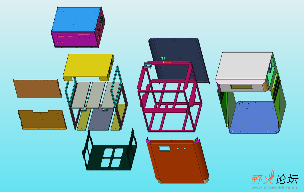

发表于 2026-5-12 16:11 | 显示全部楼层
看数量,如果是样板或小批量试产,折弯师傅一刀一刀折出来,如果数量较多,开个大圆角模一次压出来,或者开冲压模也可以,效率更高;把这3块都拆下来做成一个配件,虽然焊接多一点,但是折弯更好折

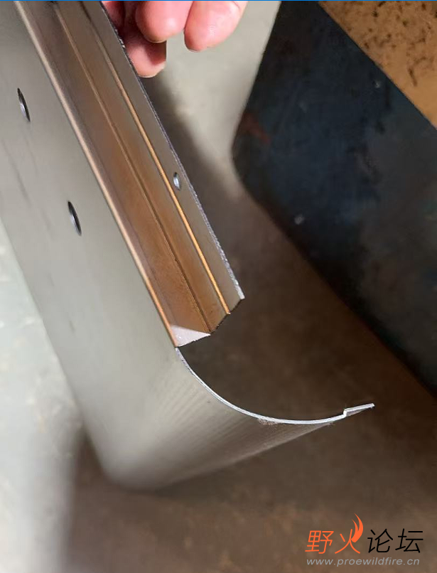

这是我们正在做的一个样板,师傅一刀一刀折出来的
134
172
 楼主| 发表于 2026-5-12 16:15 | 显示全部楼层
kww6hh 发表于 2026-5-12 16:11
看数量,如果是样板或小批量试产,折弯师傅一刀一刀折出来,如果数量较多,开个大圆角模一次压出来,或者 ...
百刀斩!漂亮!

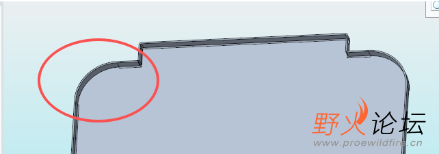

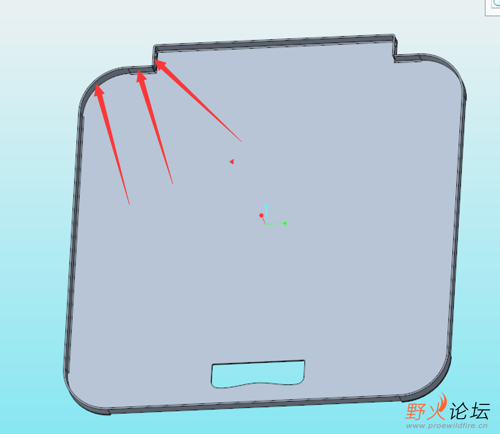

发表于 2026-5-12 17:11 | 显示全部楼层
这种太坑了,有时候花时间处理跟重画一个没多大区别
