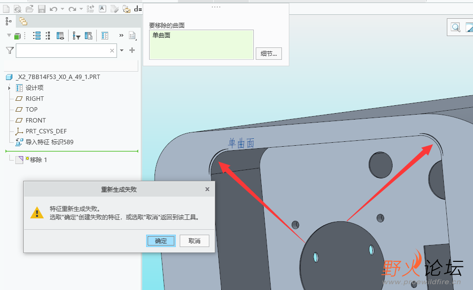

我们是小钣金加工厂,如果设计师能全部出好CAD图,发过来我们直接把展开图输入到激光机里面切割,直接按图折弯焊接,那就最好;
如果做不到,那么按钣金的形式画好图,发STP过来,我们自己展开出图,也没问题;
再次一步,如果设计不懂钣金,直接画一个整体的实体,我们自己拆图出图,也能接受;
最烦的就是设计对钣金工艺一窍不通,想蒙别人,或者让老板觉得他很专业,在实体里面画钣金图,加了一大堆乱七八糟的圆角,切口什么的,处理起来最头痛,很多圆角移除都没办法移除,只能拉伸切除或覆盖后再处理;
还遇到一个最绝的,实体图都画得乱七八糟,好不容易把他那些杂乱无用的圆角切口什么的都弄干净了,拆图却遇到了从没见过的情况,里面很多配件,比如说方通,支架,加强筋什么的,不拆图看起来都是正常的,一拆图就全部变成实心;还有两个钣金贴在一起焊接,厚度却莫名其妙的只有1.5个料厚,各种奇葩问题层出不穷,后来实在拆不下去,幸好他也是用CREO画的,问他要原始图纸过来,一步一步看他建模的过程,才处理好这个图纸,在处理的过程中,见识到了他神奇的画图思路,真的很感慨,这样的水平,也能在甲方做工程师,对我们指手画脚的

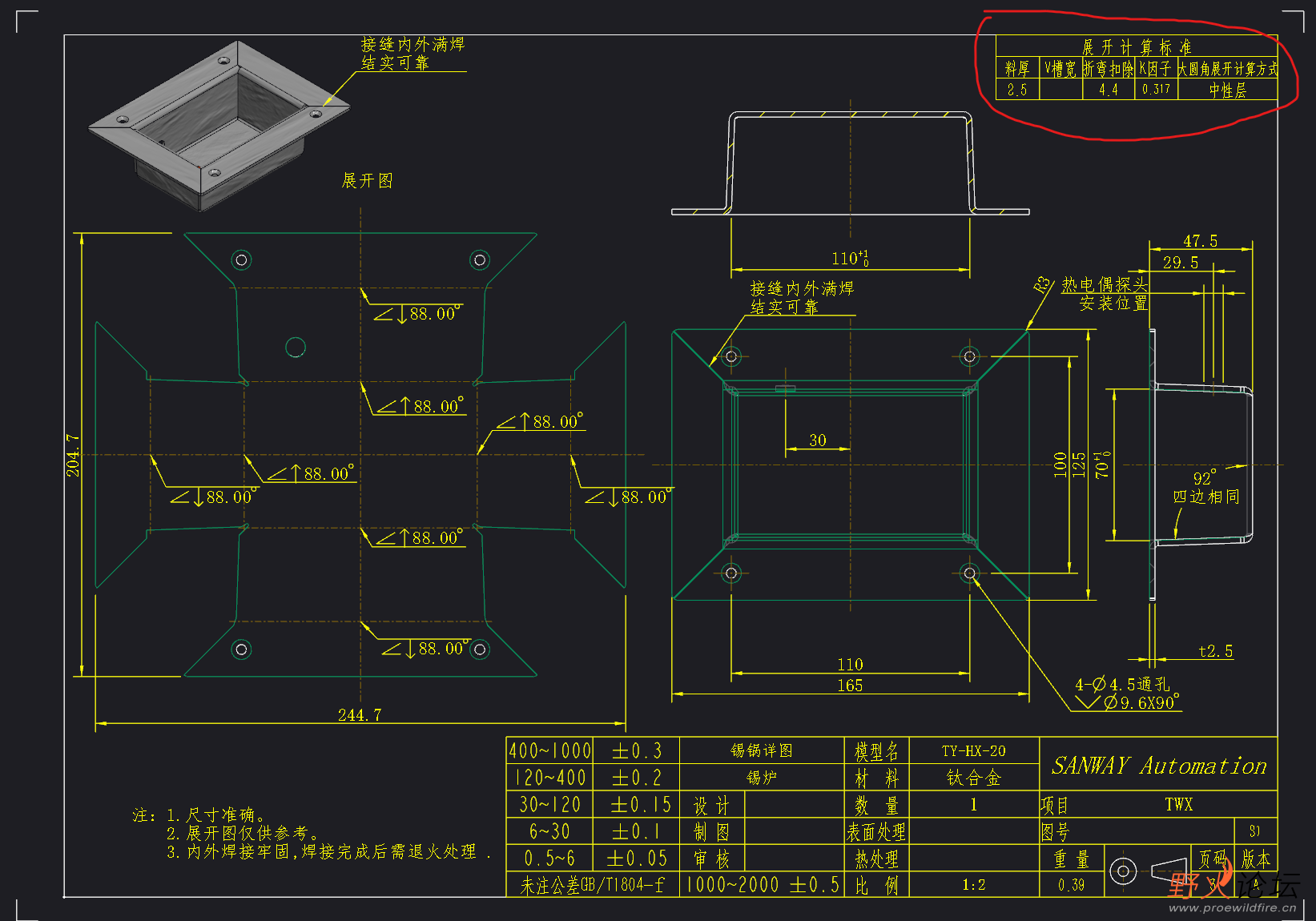

发表于 2026-5-12 14:14 | 显示全部楼层
对于小厂还是需要的,毕竟这已是一笔不少的成本支出!钣金厂不可能免费帮你干的只要他提供他們准确的扣除系数就不会有误差

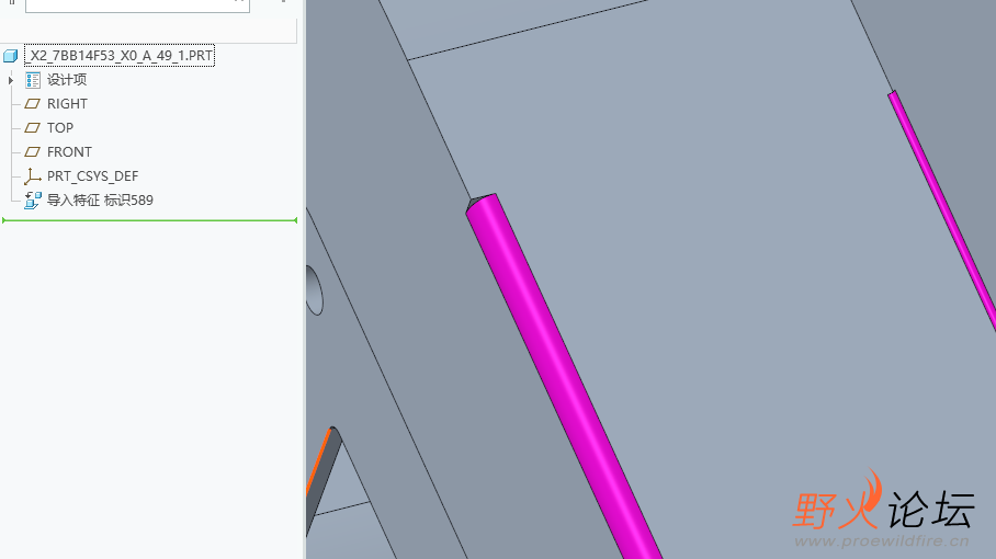

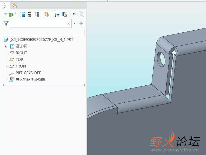

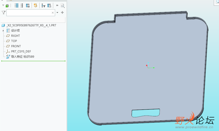

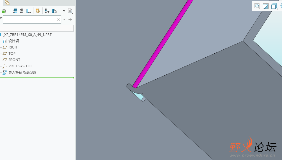

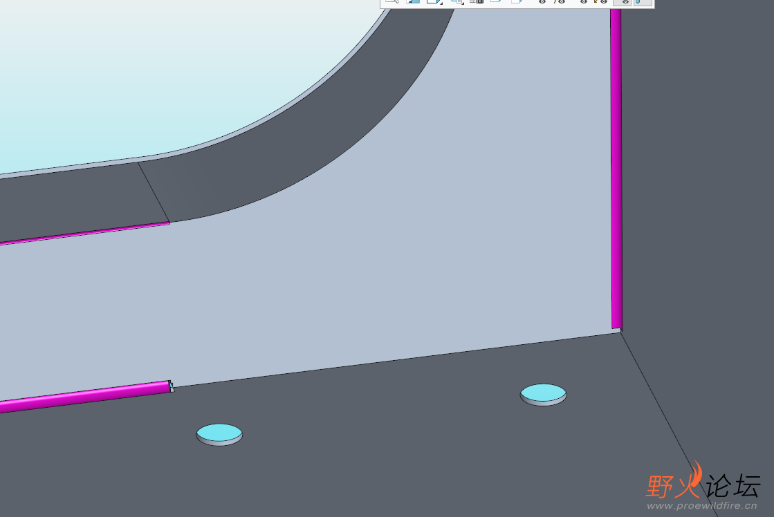

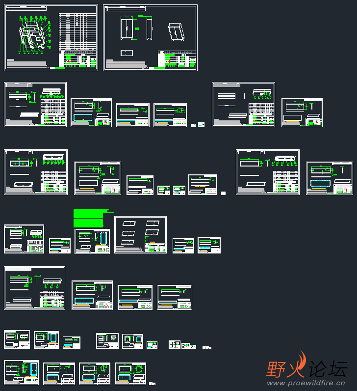

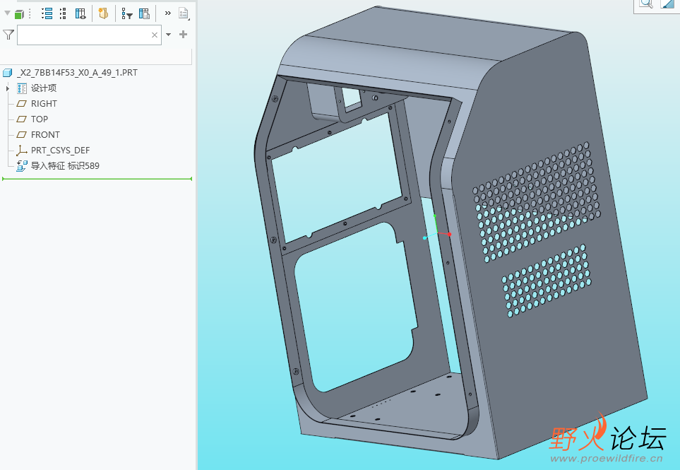

发表于 2026-5-12 15:25 | 显示全部楼层
tower_cqu 发表于 2026-5-12 15:09
发点案例出来学习避坑
前两天刚刚处理过的一个图,不算什么奇葩,挺正常的一个钣金图纸,遇到最多的就是这样的图
莫名奇妙的圆角和切口
奇怪的切口,想移除都移除不了
还有这样的图
看他的想法,是连折弯工艺都帮我想好了,却不知道给我处理图纸增加无谓的工作;说实话,像这样的图,做设计的只要拉伸一个外形,抽好壳让我知道材料的厚度,再加上自己所需要的孔,扔给钣金加工厂就行了,根本没必要做其余的东西
