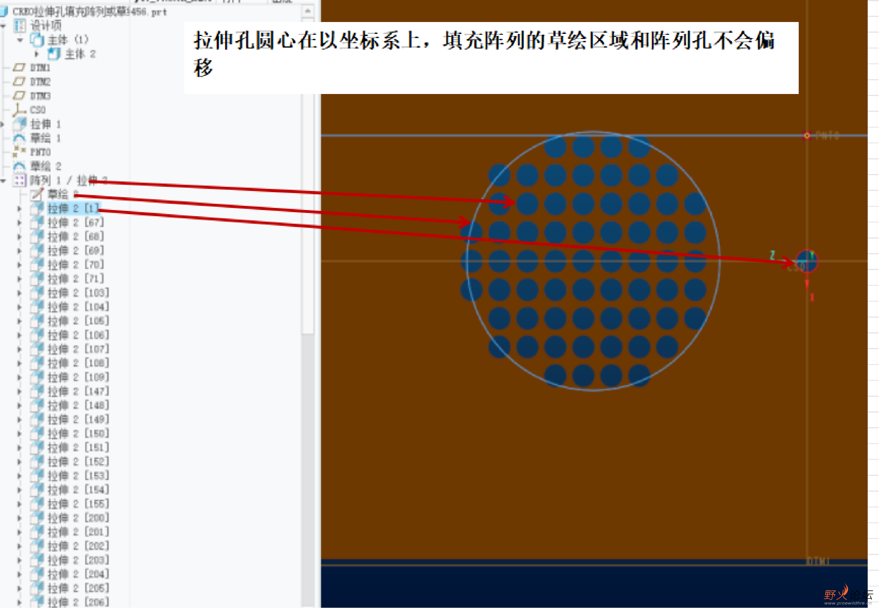

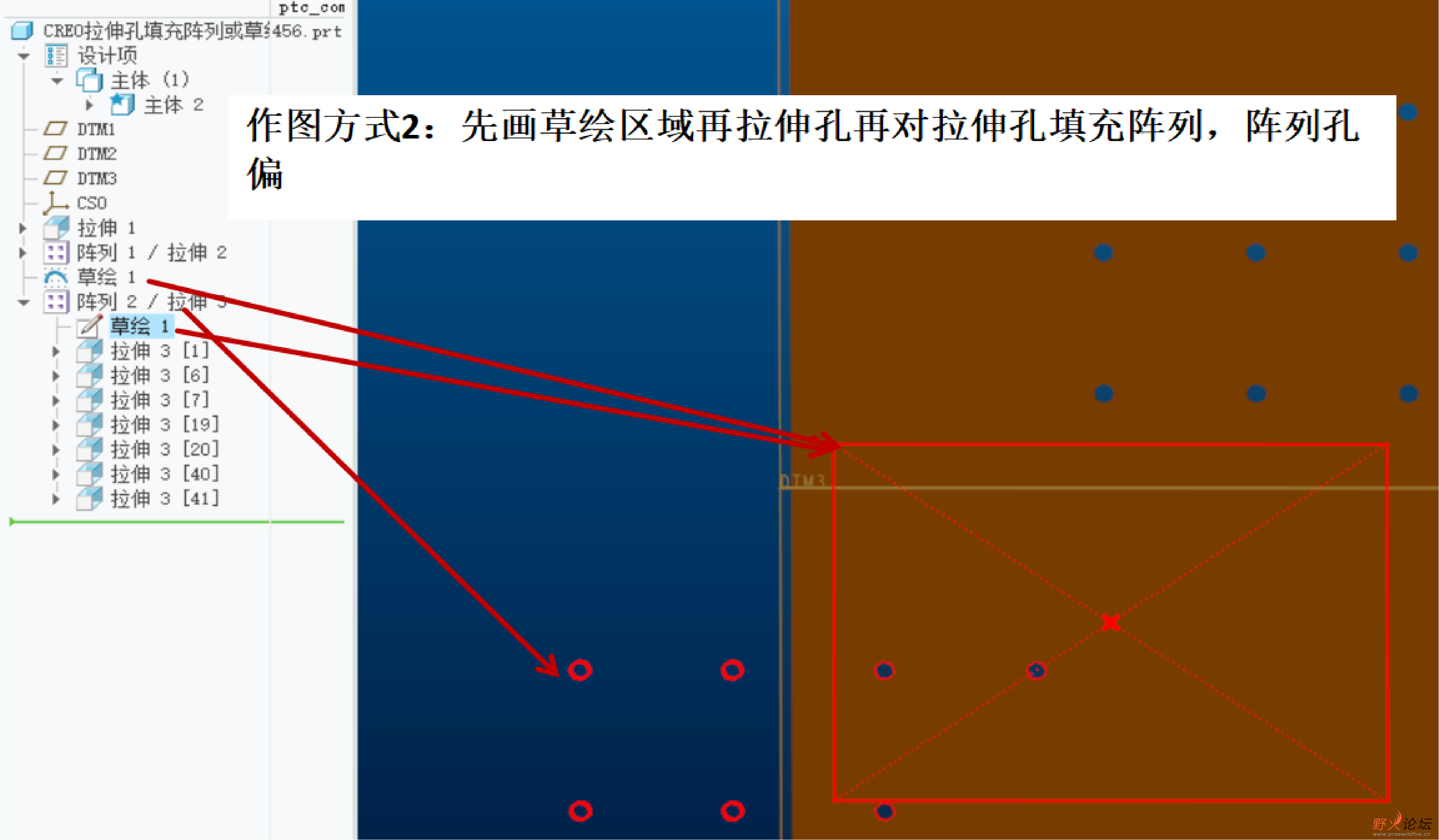

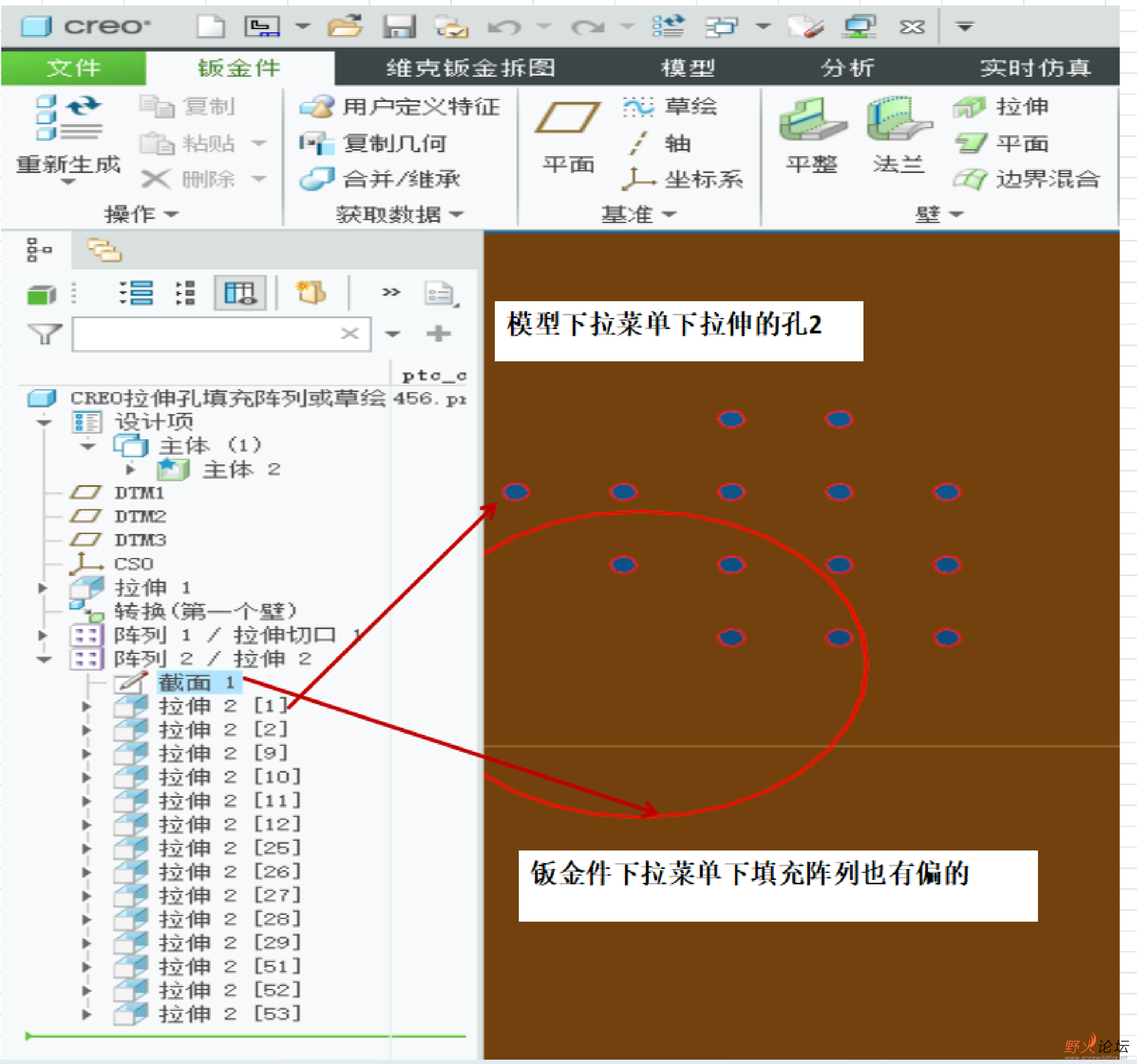

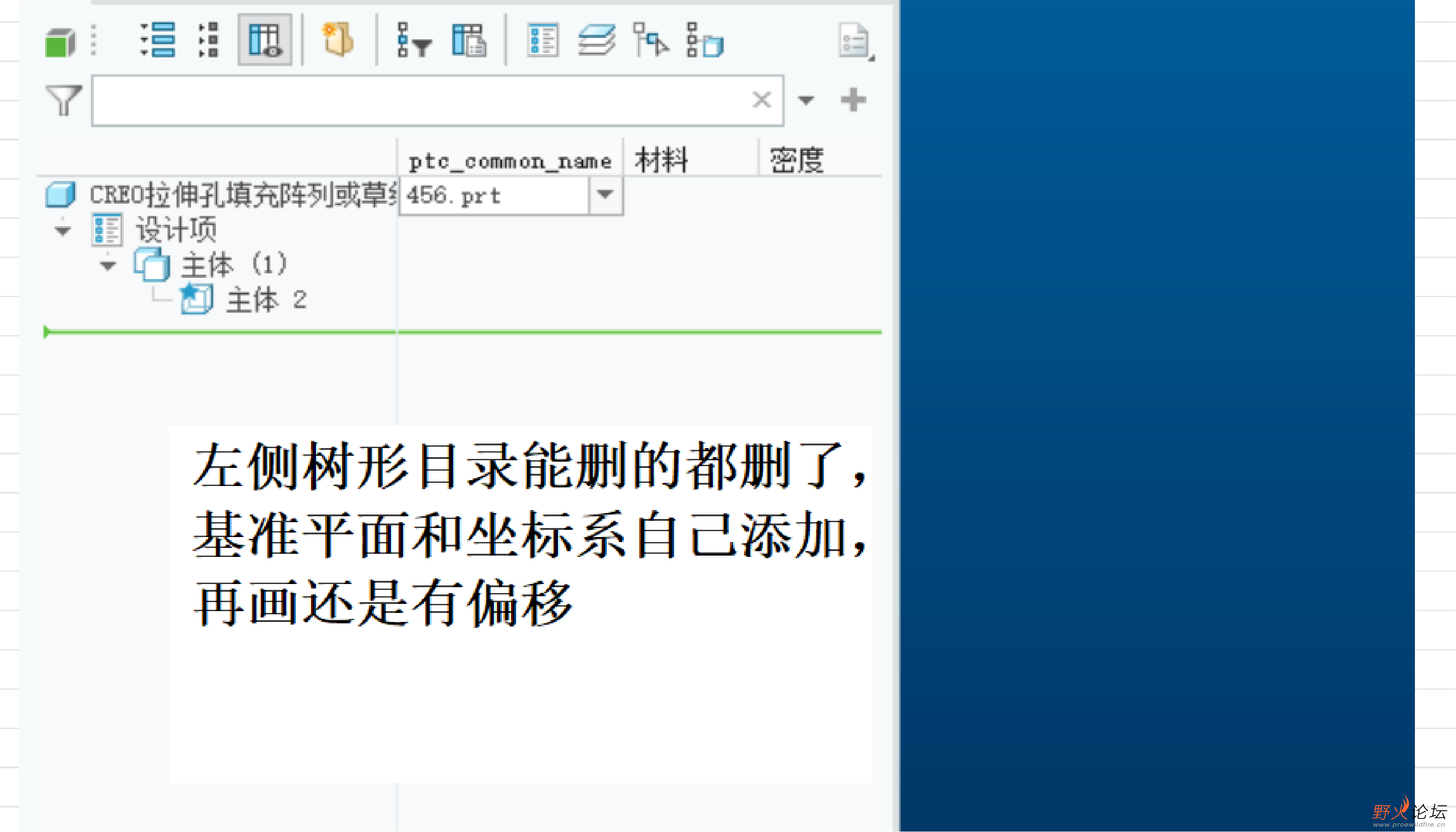

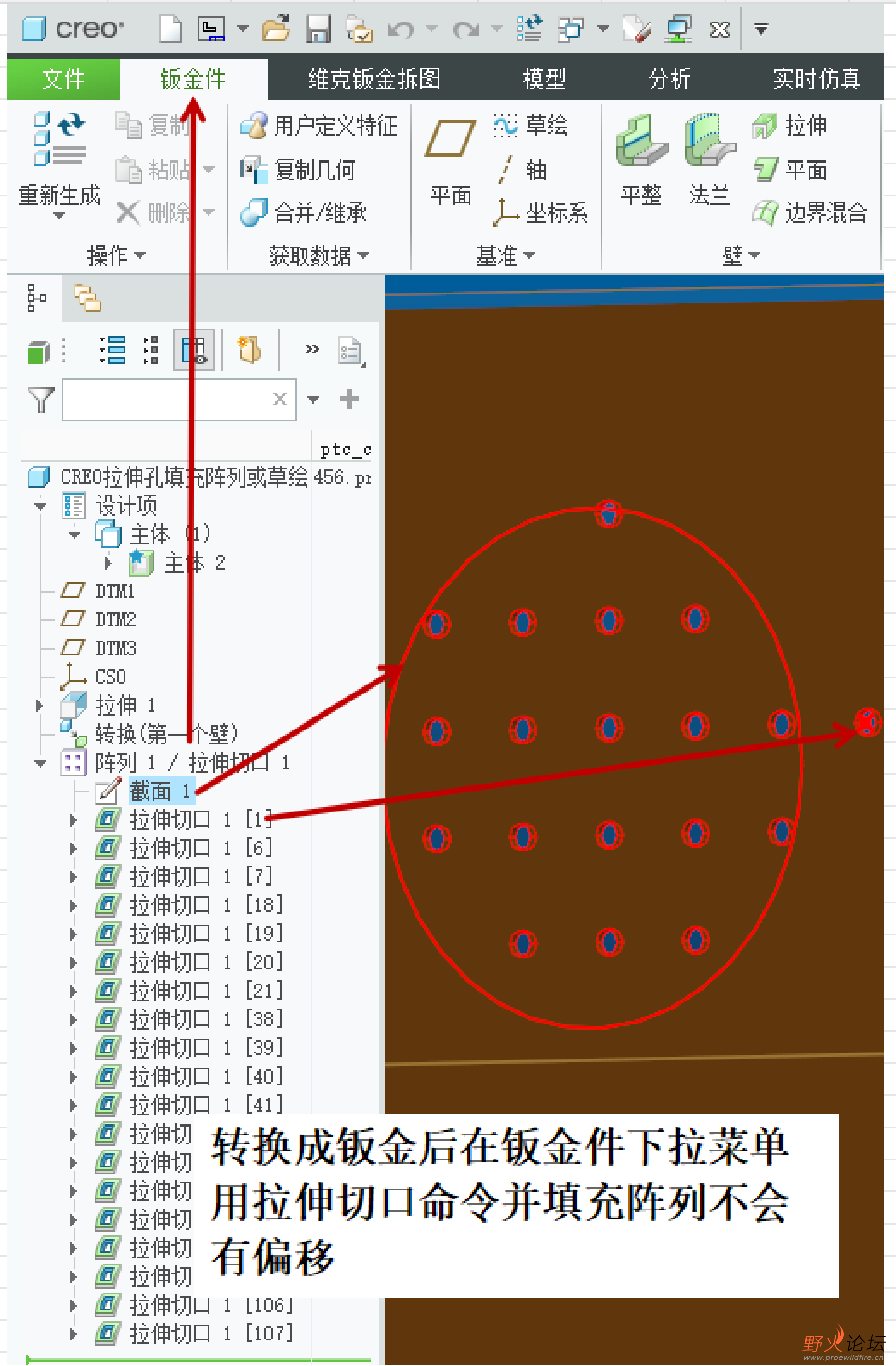

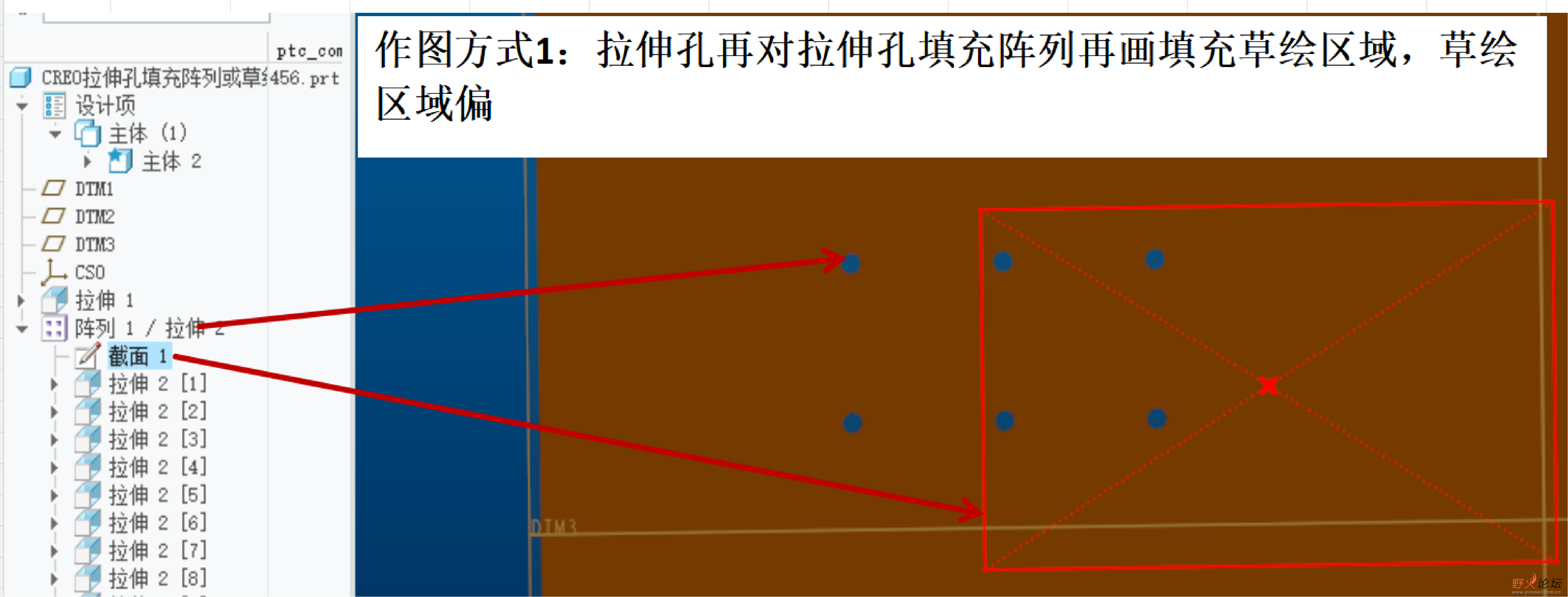

图片1.png 图片2.png 图片3.png 图片4.png 图片5.png 图片6.png creo拉伸孔填充阵列或草绘区域偏移BUG记录.part01.rar (500 KB, 下载次数: 0) creo拉伸孔填充阵列或草绘区域偏移BUG记录.part02.rar (500 KB, 下载次数: 0) creo拉伸孔填充阵列或草绘区域偏移BUG记录.part03.rar (500 KB, 下载次数: 0) creo拉伸孔填充阵列或草绘区域偏移BUG记录.part04.rar (140.01 KB, 下载次数: 0) 这是坛友的求助https://www.proewildfire.cn/foru ... p;extra=&page=1,我打开他的文件,把左侧树形目录能删掉的都删了,平面坐标系重新添加再画图还是有偏移的问题,压缩包是creo10文件,低版本打不开了,发帖的目的就是大家互相学习交流了,后续总结:模型下拉菜单下拉伸孔的轴心在坐标系上,填充阵列的孔或草绘区域不会偏移,钣金件下拉菜单下用拉伸切口作出孔,填充阵列的孔或草绘区域不会偏移
