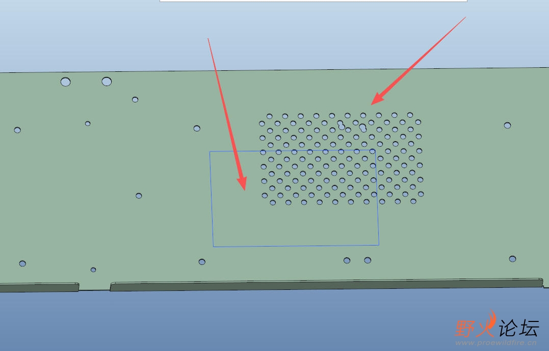

各位大佬如题,钣金模块里面用填充阵列孔会跑偏不知道哪里设置错误了,有知道还请帮忙解惹下,谢谢!
以下是我的操作的
第二步是拉伸了一个孔
第三步填充阵列
最后生成的效果就不在草绘线内

把prt附上来,抽空帮你看看

要设置原点呀。

原点设置的不对

初始阵列点不正确

你这个情况是BUG,你试试新建一个钣金零件就没这个问题了

有时候会有,有时候没有,我这个是CREO8.0,谢谢你。

有可能是这样的,但是不知道怎么设置
