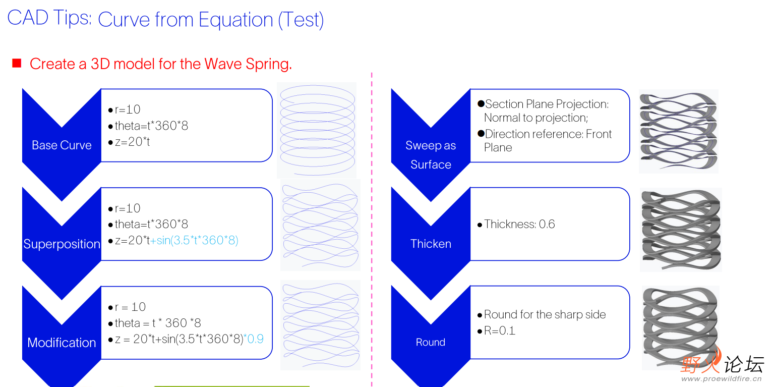

发表于 2026-5-7 10:05 | 显示全部楼层
可用关系式创建基础的曲线,然后再细调曲线
我之前再公司分享过类似的案例

发表于 2026-5-7 11:43 | 显示全部楼层
我之前再公司分享过类似的案例
niubility~学习一下

发表于 2026-5-9 13:47 | 显示全部楼层
我之前再公司分享过类似的案例
好羡慕 会关系式的大佬们。  我看不明白这些关系式的意思
