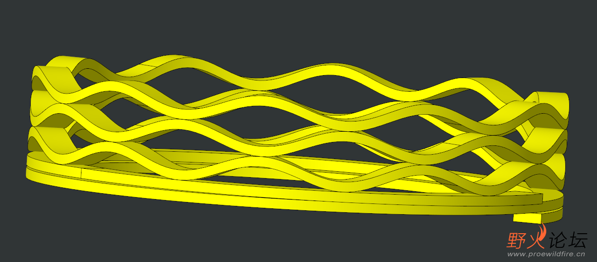

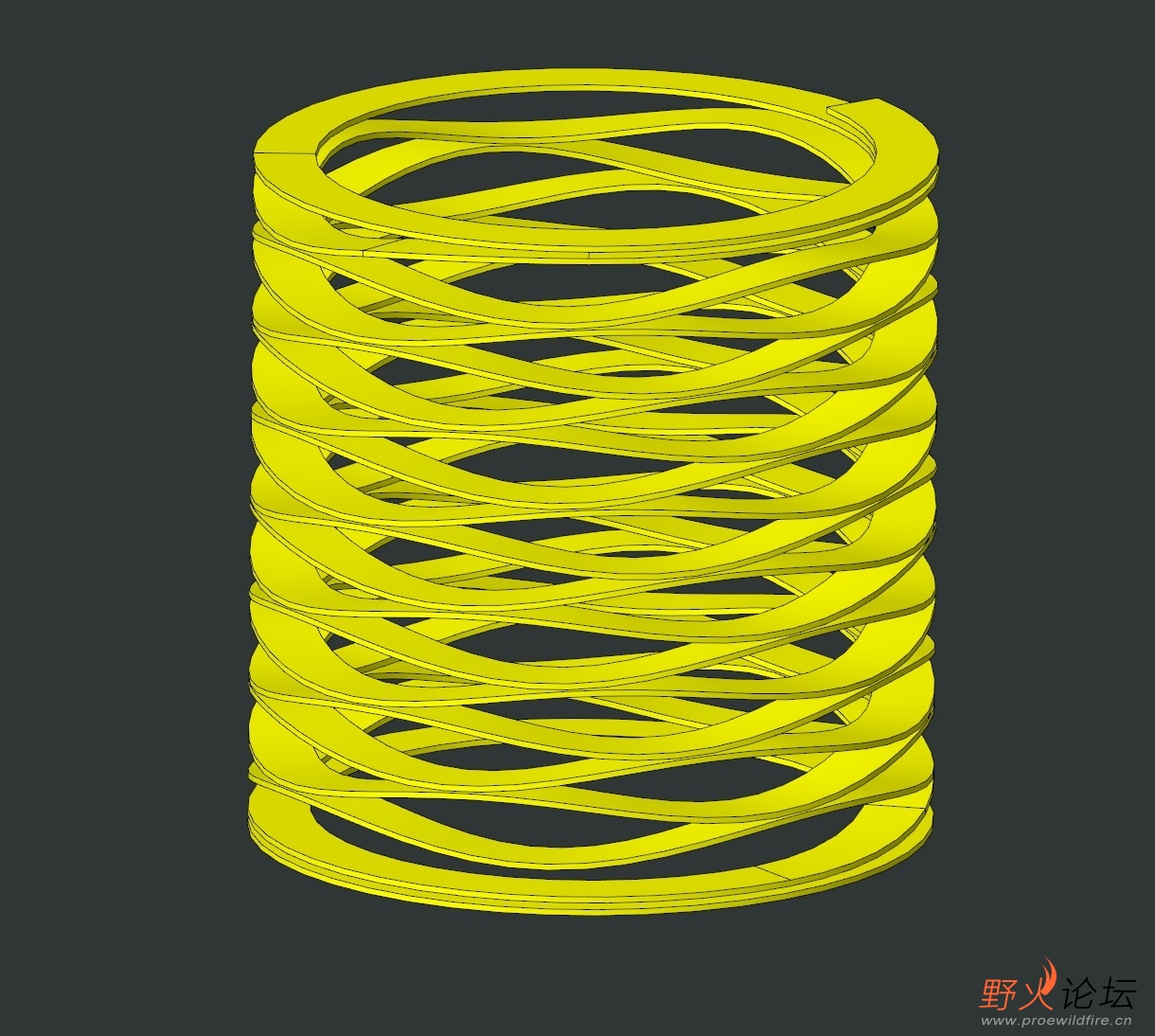

有会画这个弹簧的兄弟吗,帮忙传个图

发表于 2026-5-6 10:56 | 显示全部楼层
这个是画零件组装的吧,最后是点焊的
127
145
发表于 2026-5-6 11:11 | 显示全部楼层
是这样的吗
127
145
发表于 2026-5-6 11:19 | 显示全部楼层
随便大概画了一下,看看其他大佬的有没有更好的思路
用到关系式。Creo12.4.3
prt0003.prt.6.zip
148.05 KB, 下载次数: 34
