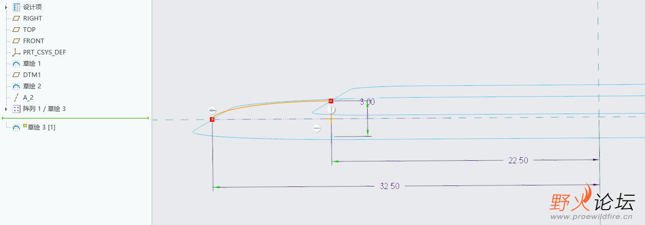

 楼主| 发表于 2026-3-17 15:58 | 显示全部楼层
这个版本更合理了。边角是椭圆形边线控制

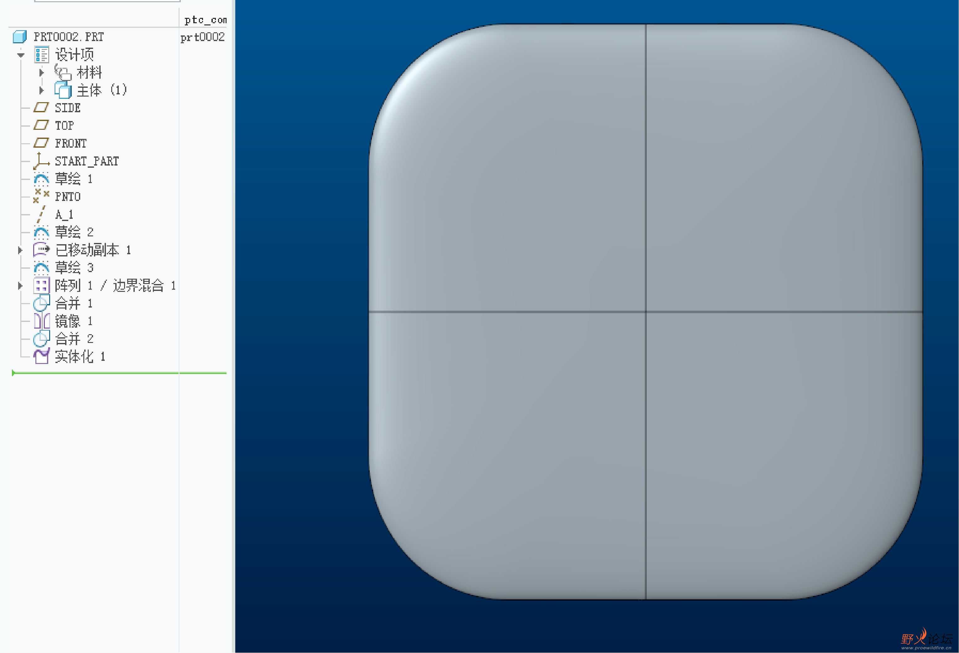

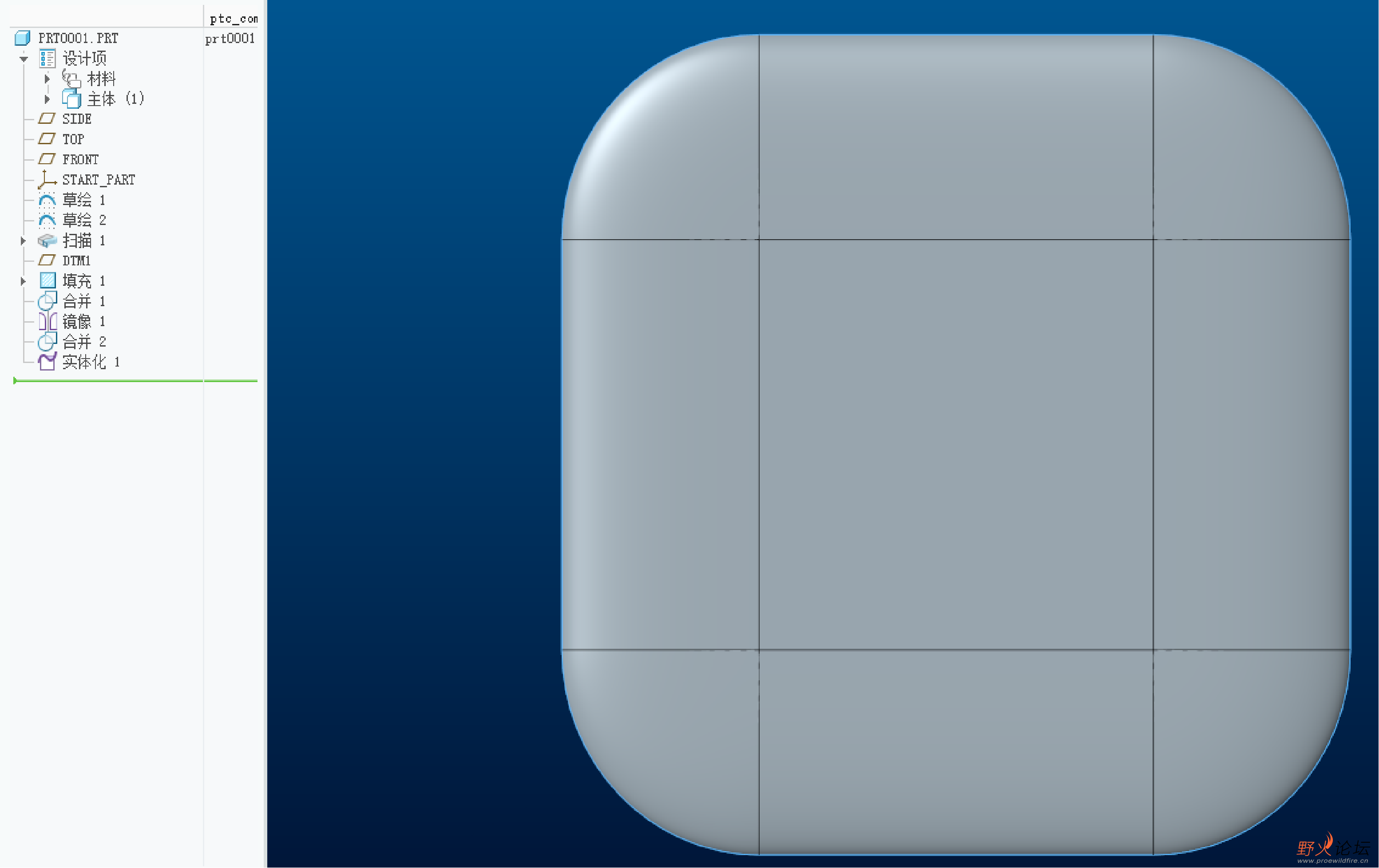

发表于 2026-3-18 00:08 | 显示全部楼层
creo10的,两张图,自己对比一下 图片1.png 图片2.png prt0001.prt.rar (144.7 KB, 下载次数: 7) prt0002.prt.rar (259.38 KB, 下载次数: 8)

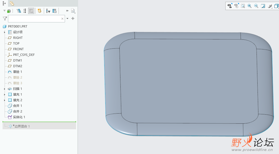

 楼主| 发表于 2026-7-31 10:19 | 显示全部楼层
这个或许简单点

发表于 2026-7-31 12:56 | 显示全部楼层
吴聊生活 发表于 2026-3-18 00:08
creo10的,两张图,自己对比一下
第二张才是完美正确,草绘改一下外为轮廓相切关系就更好
