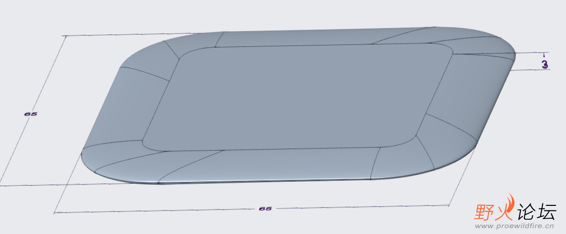

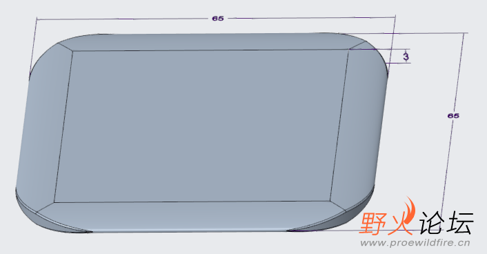

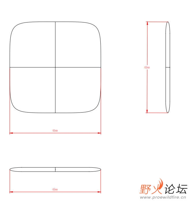

一张客户发的图纸,如下。那个方案好
客户
客户
第一种
第一种
第二种
第二种

第二种更好。第一种无视切线看的话(相当于creo带边着色并隐藏切线)是符合视图的(这就是没给轴测图的弊端),但是不美观。

图都画错了

明显你这才是对的

两个模型长的也不一样啊
