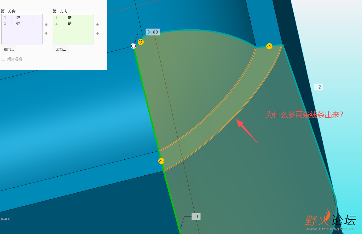

为什么会出现两条线,遇到这种问题改怎么检查。求助

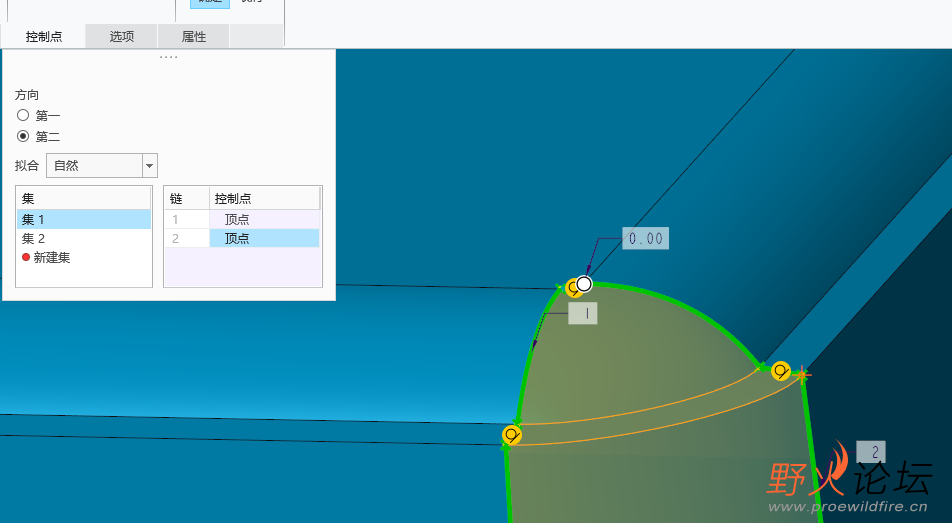

 楼主| 发表于 2026-3-13 14:15 | 显示全部楼层
微信图片_20260313141341_389_72.png 添加了控制顶点后就只有一条线了,问题虽然解决但还是属于瞎点出来的
545
720
发表于 2026-3-13 14:39 | 显示全部楼层
你这种用两条链上线段数量一样的可以用段至段,当然控制点也可以
