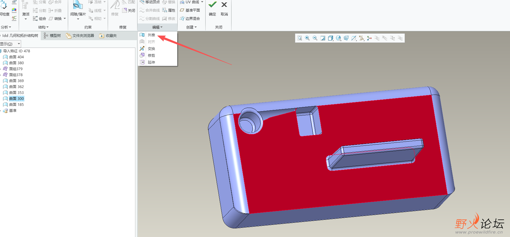

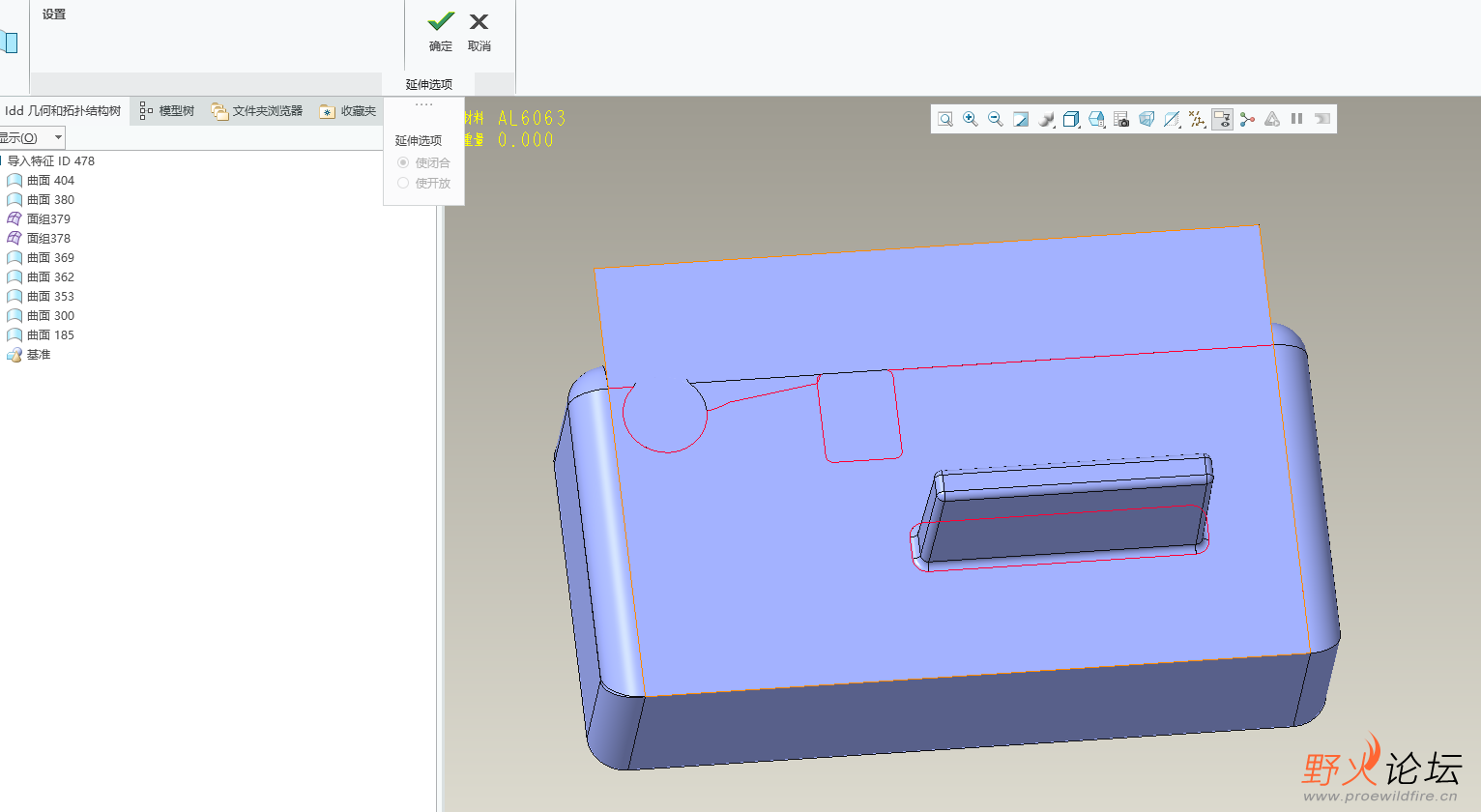

IDD模式的外推命令,有时候感觉还是很好用的,不过有时候不能把外推的曲面保留,点击完成以后又是变为原图,请问各位有知道原因的吗
原图
原图
外推后的效果
外推后的效果

 楼主| 发表于 2026-3-13 08:56 | 显示全部楼层
补面可以补好,就是感觉外推命令比延伸命令的曲面好,但是外推的曲面有时就是不能成功保存啊

发表于 2026-3-20 22:22 | 显示全部楼层
要外推曲面
1.选择连接面组、完整双面圆柱、完整周期自由形状曲面、拉伸节点或旋转节点的一个曲面。
这个面有要求的哦
137
165
发表于 2026-3-20 22:24 | 显示全部楼层
而且这个面有点奇怪,删除掉边线,会往内缩,正常情况下会展
137
165
发表于 2026-3-20 22:26 | 显示全部楼层
外推 (“外推”(Extrapolate)) - 朝一或多个方向延伸或收缩曲面域。对于父节点不是元件或已转换的程序化曲面的任何单一叶曲面,外推操作均适用。
