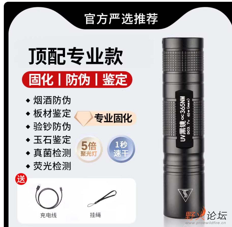

 楼主| 发表于 2026-2-7 20:00 | 显示全部楼层
yu865895712 发表于 2026-2-7 17:16
这个你批量做还是只是做一些样品,样品你可以不买UV固化设备,晒太阳也行,就是时间久一点,你要是准备量 ...
量不多 我买了UV灯 然后UV胶  一次搞个10只左右..

 楼主| 发表于 2026-2-9 11:24 | 显示全部楼层
yu865895712 发表于 2026-2-9 08:40
量产UV灯也不行,这玩意固化时间很慢,而且这个必须要紫外线才能凝固,不像胶只要表干之后你正常打包什么 ...
买的40W的..
这个应该是可以的吧
它上面说是专业搞UV照胶的

发表于 2026-2-9 13:15 | 显示全部楼层
没用过这种,但是UV固化时间是很慢的,不是一照就固化的,如果你要短期的话可能一次不行你得分几次固化,一般我们是有一个固化炉一样的,整个周期要过半个多小时
