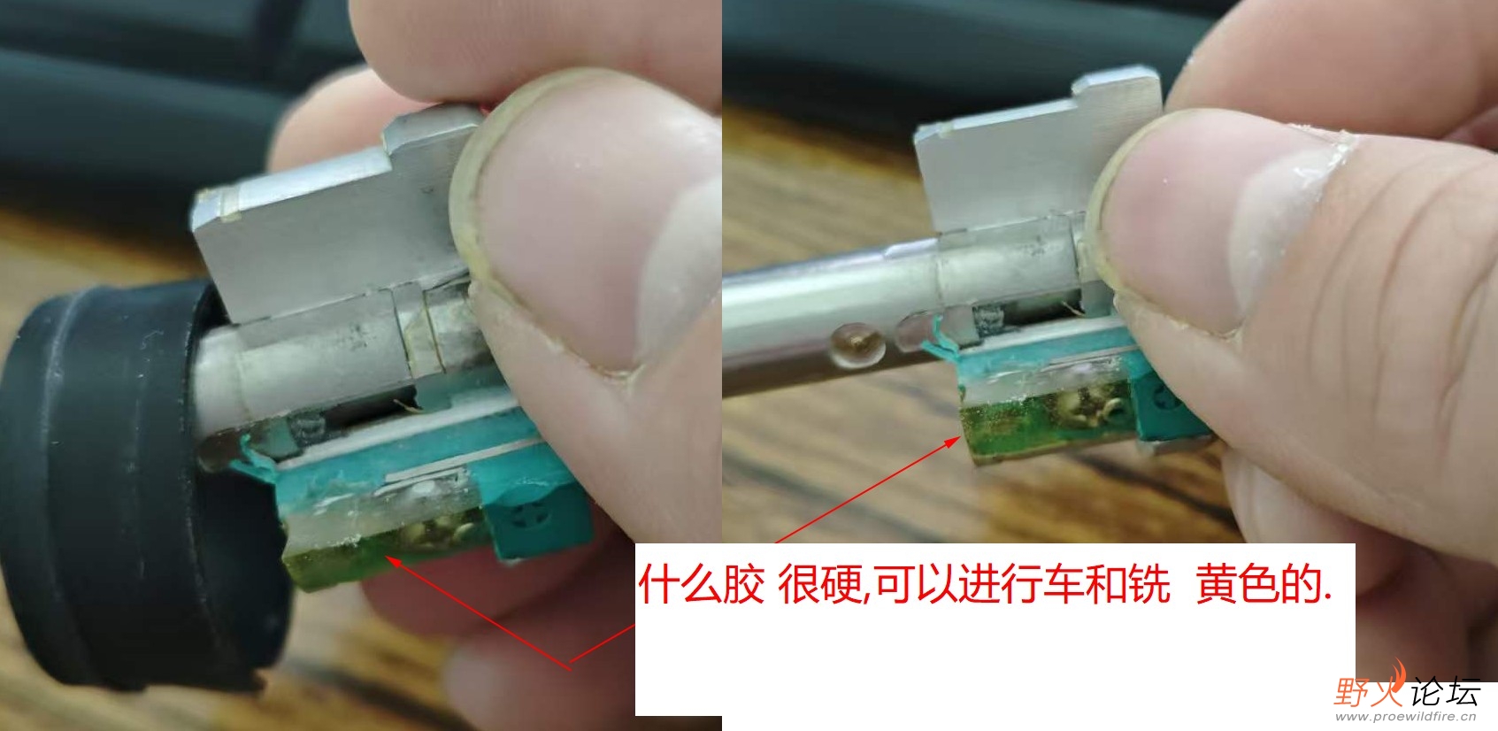

有哪位知道吗  很硬的  最后要用车床车外形  我现在是用铣床铣出来看的.
加工前是这样的图片.
也就是用液态滴上去 等它凝固后,再进行车一下刀,车到一样的大小.
有没有这样的胶呢???

发表于 2026-2-7 08:03 | 显示全部楼层
你找的不会是这个吧

可能是:    可加工环氧树脂胶(Machinable Epoxy)

是不是很有弹性?如果有弹性的话,我们工厂通常是叫优力胶;如果没弹性,那就是很多种可能,不过看你图片上产品的颜色,应当是优力胶

应该是聚氨酯,就是上面几位前辈说的优力胶。

是不是U力胶

感觉是没有弹性

哪能滴进的这种液态的胶呢  因为加工前是要液态滴进去的

丙烯酸改性环氧胶或环氧胶

AB胶或者UV胶水
