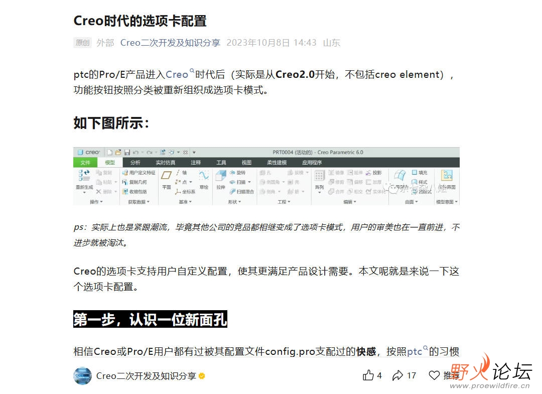

https://mp.weixin.qq.com/s/frGFiS3Q7lrxHr4Vqua3Hw
这里有篇文章,也有说UI的原理,我也是按个方法来调整的,但  这个我是这么操作的,出现个别插件选项卡 位置更改保存 ui 后,重启又跑回去  。
一 就时那 一个 两个插件选项卡 位置不能按调整后的固定下来。
二  有时我反复倒腾,又能固定下来。问题不知道出现在哪里??{这个概率很小,9999%的都是位置不能按调整后的固定下来。}
