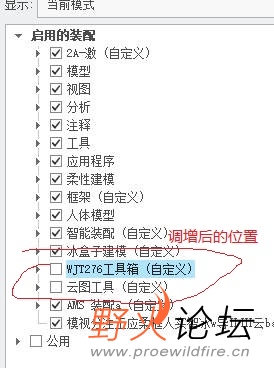

大家好,请求帮助,谢谢广大的网友
关于插件功能选项卡位置调整固定的
功能区插件的选项卡 位置调整后,导出creo_parametric_customization.ui,到启动目录。
重启软件后自动加载 启动目录的creo_parametric_customization.ui 位置又跑掉。为哈不能固定到调整的位置。

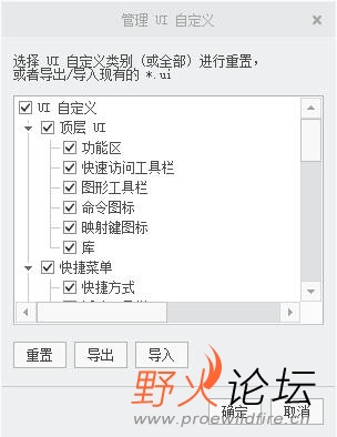

发表于 2026-1-25 09:52 | 显示全部楼层
把UI文件放到这个路径覆盖一下C:\Users\用户名\AppData\Roaming\PTC\ProENGINEER\Wildfire\.wf\.Settings

 楼主| 发表于 2026-1-25 13:34 | 显示全部楼层
ID888 发表于 2026-1-25 09:52
把UI文件放到这个路径覆盖一下C:%users\用户名\AppData\Roaming\PTC\ProENGINEER\Wildfire\.wf\.Settings ...
load_ui_customization_run_dir                  yes
load_mapkeys_run_dir                           yes
creo12可以从启动目录加载
83
107
 楼主| 发表于 2026-1-25 16:01 | 显示全部楼层
用的这个导出UI
129
发表于 2026-1-25 17:35 | 显示全部楼层
load_mapkeys_run_dir                         ...
手动把导出的UI文件放到这个路径试试,虽然添加了启动自动加载但是有时并不能加载到这个路径里面覆盖掉!
334
407
发表于 2026-1-26 09:24 | 显示全部楼层
先设置起始目录先,把。ui文件放这个文件夹里,这步很重要,然后把根目录Creo 9.0.3.0\Common Files\text和C:\Users\用户名\AppData\Roaming\PTC\ProENGINEER\Wildfire\.wf\.Settings下的.UI文件删掉。打开软件,调整好界面后导出覆盖起始目录下的.UI文件,确保只有一个且读取的是起始目录的.UI文件
config里面要加上一句
!如果UI自定义文件(.ui)位于运行目录中,则启用文件加载

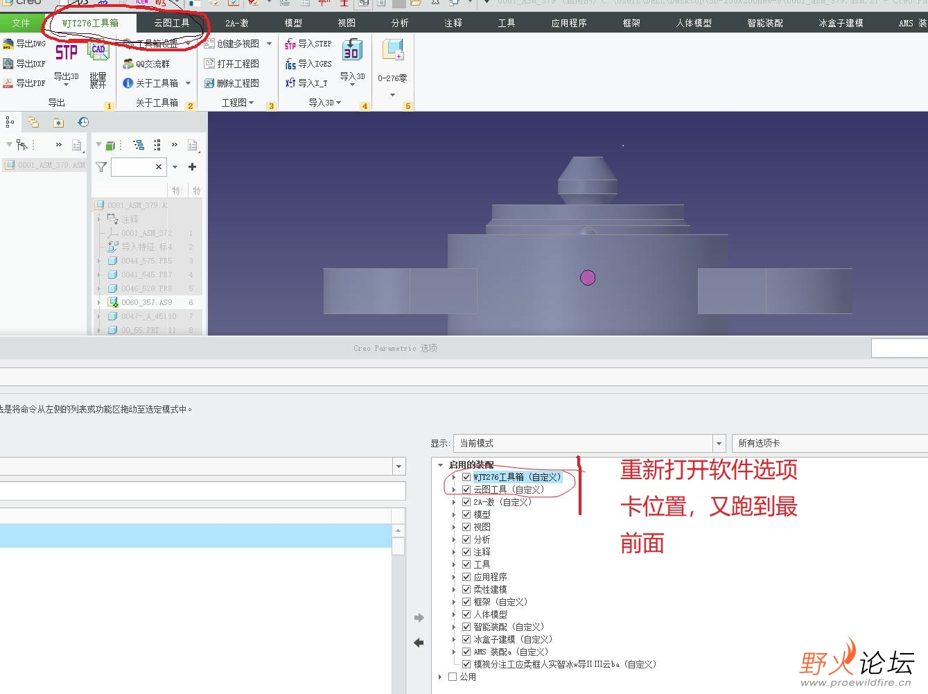

83
107
 楼主| 发表于 2026-1-26 22:02 | 显示全部楼层
hahaha 发表于 2026-1-26 09:24
先设置起始目录先,把。ui文件放这个文件夹里,这步很重要,然后把根目录Creo 9.0.3.0\Common Files\text和 ...
您好,是这样的,
creo12好的UI有的不同,有个别情况UI文件里的选项卡位置调整,保存UI, 重启软件会位置会再跑掉。
请看这个录屏  谢谢您
