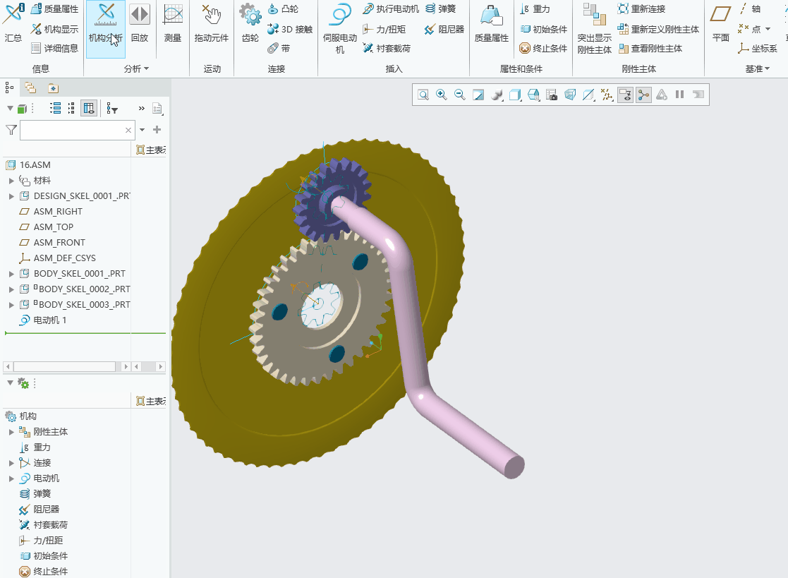

[求助] 关于齿轮加配件复合仿真问题

 楼主| 发表于 2026-1-16 14:48 | 显示全部楼层
iasiqtg 发表于 2026-1-15 09:32
不用想的那么复杂
请问具体怎么设置

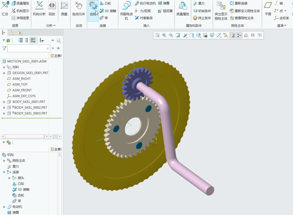

发表于 2026-1-16 15:26 | 显示全部楼层
给两个齿轮做个齿轮连接
给主动齿轮加个伺服电机
做个机构分析就可以了

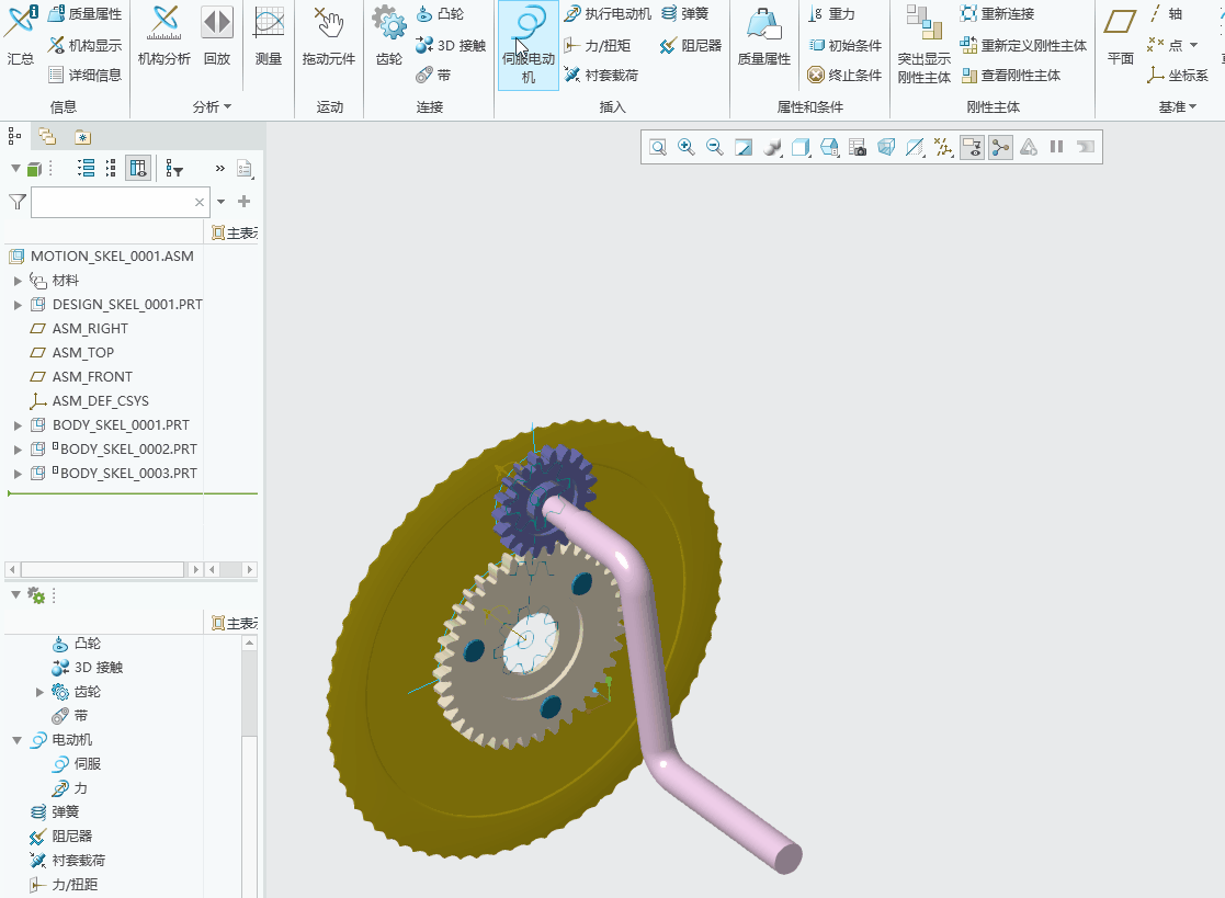

 楼主| 发表于 2026-1-20 14:17 | 显示全部楼层
iasiqtg 发表于 2026-1-16 15:26
给两个齿轮做个齿轮连接
给主动齿轮加个伺服电机
摇杆怎么也跟着转
