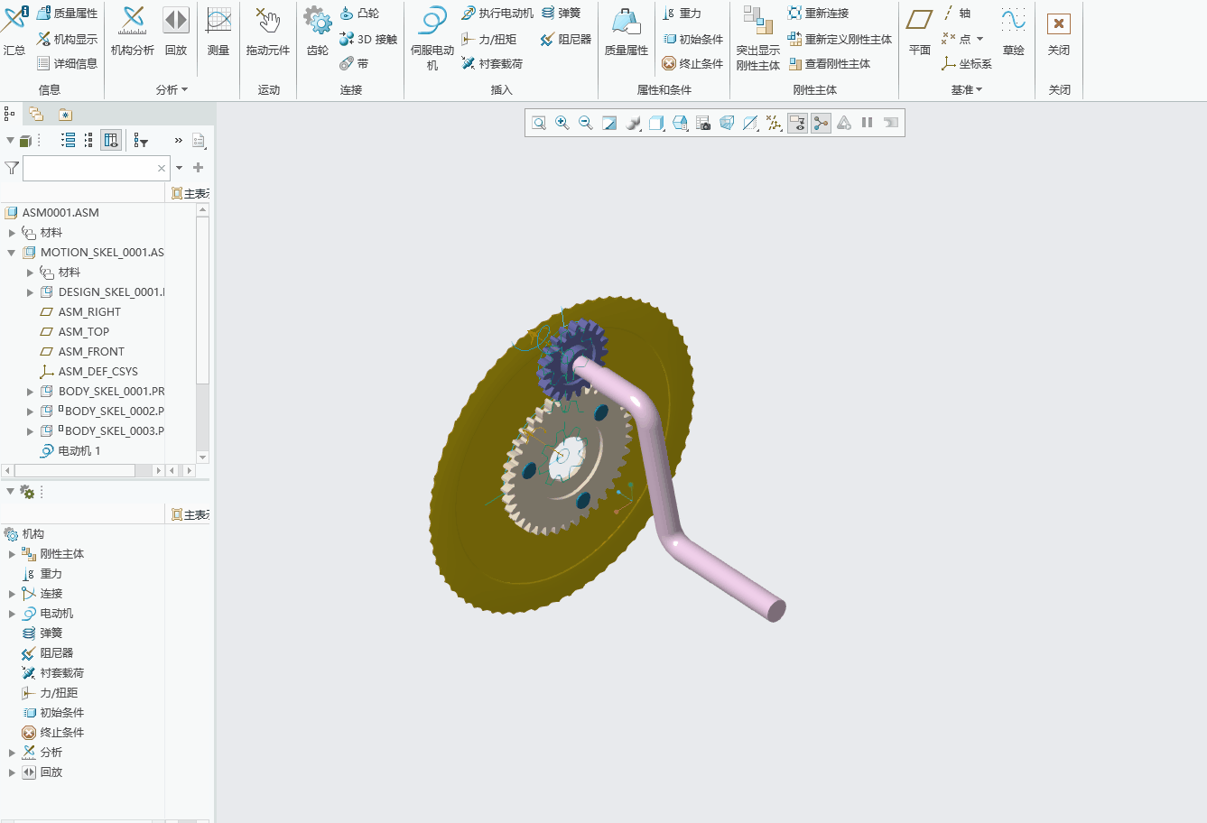

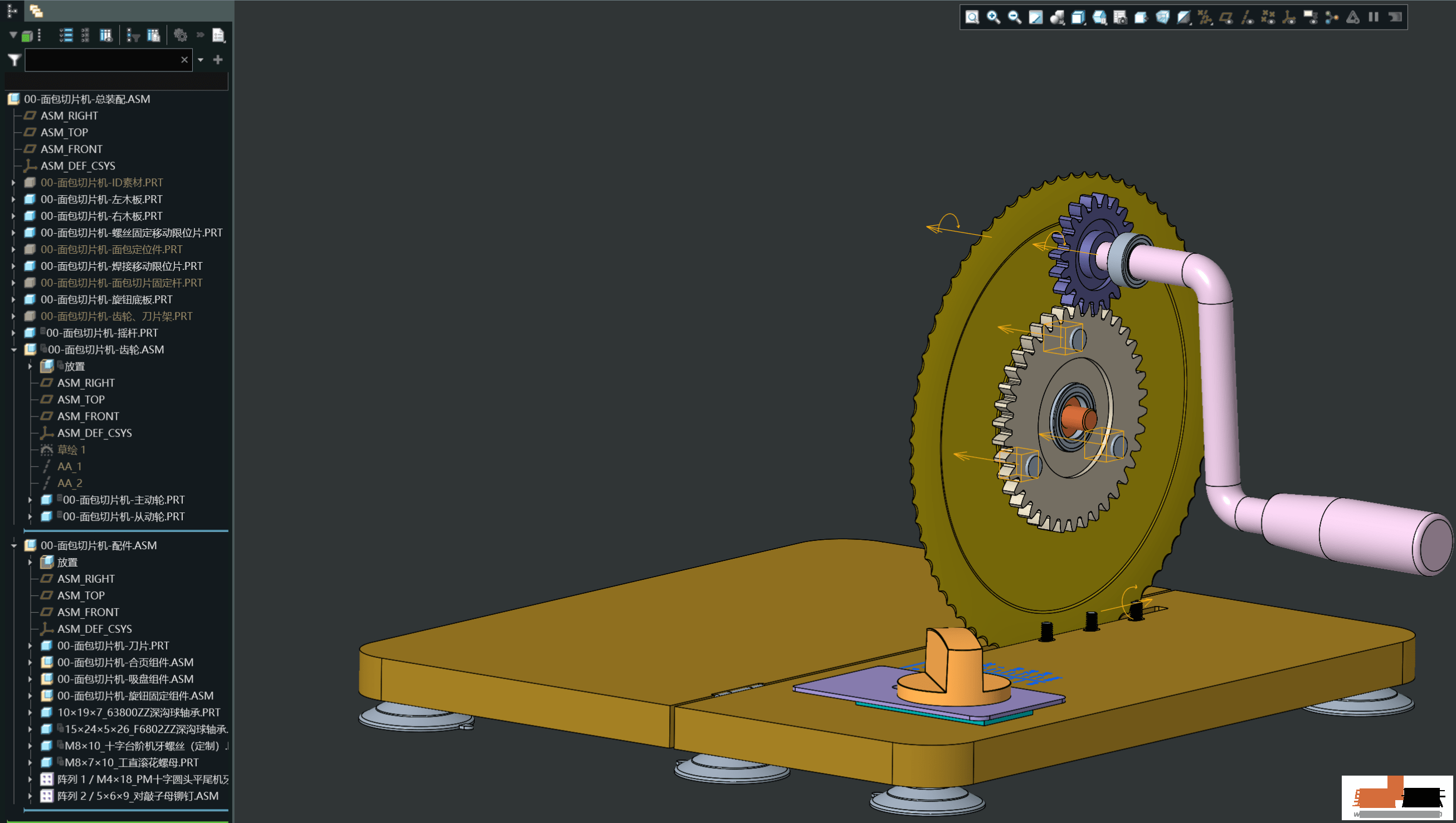

像这种在不同组里面的零件可以做仿真吗,摇杆带动小齿轮,小齿轮带动大齿轮,大此轮上固定着刀片

去搜下CREO相关的运动仿真教程

机构仿真就行

必须可以啊,上图,我试试。

做好了,怎么发给你?微信?

上传大小受限制,发一个清晰度低一点的。
面包切片机运动仿真.zip (275.35 KB, 下载次数: 2)
