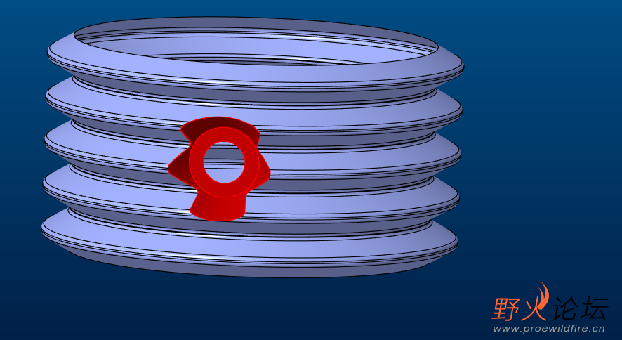

[求助] 补面补面,哪位大侠来露一手

ok22ko 发表于 2026-1-9 15:36
我是选中所有面,点移除,
然后Creo就在那卡着不动了,
精度改为0.001就可以移除了
560

 楼主| 发表于 2026-1-9 17:16 | 显示全部楼层
zhiget 发表于 2026-1-9 16:32
精度改为0.001就可以移除了
好的,
不过我还是觉得,这个兄弟的操作,可以研究下,无奈,他的版本太高,打不开
     时隔多年,我又用上了AutoCAD和Creo

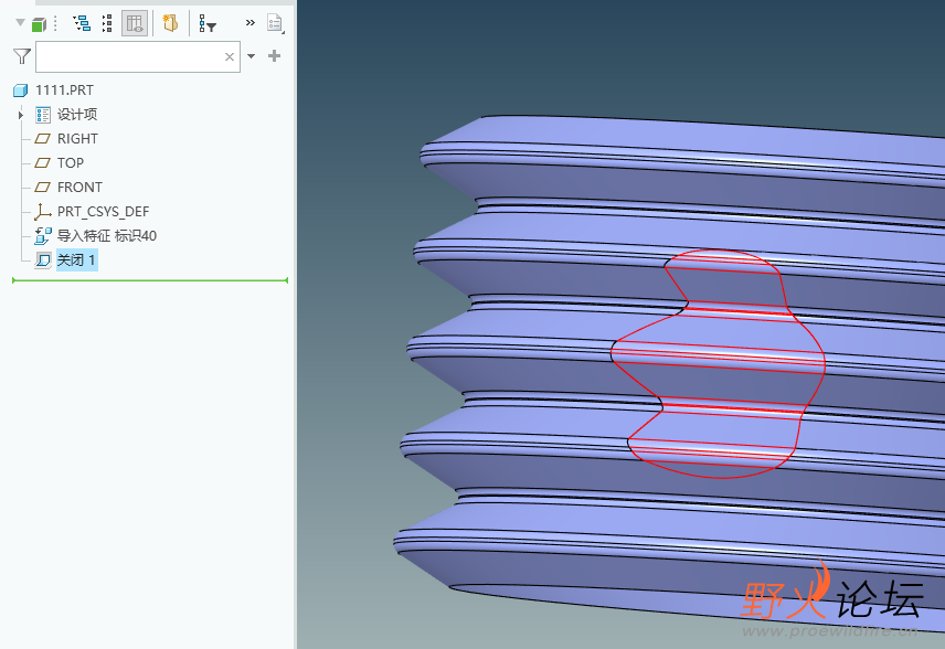

发表于 2026-1-10 08:27 | 显示全部楼层
给你们来个新招式

发表于 2026-1-10 09:43 | 显示全部楼层
在idd模式下把红色的面删掉,然后移除曲线。和你用的关闭的方法差不多

发表于 2026-1-10 13:46 | 显示全部楼层
aa1aa 发表于 2026-1-10 08:27
给你们来个新招式
关闭选项在哪里调出来的?

发表于 2026-1-10 13:48 | 显示全部楼层
试了,移除曲线时卡死不动。

发表于 2026-1-10 13:55 | 显示全部楼层
那可能是你的电脑配置不行,或者是你的creo版本太低了。因为我没用过太低的版本,不是很肯定是怎么回事。我用我的电脑移除的时候没有太多计算直接就可以了,我的电脑的配置也不是很高,就是普通的电脑

发表于 2026-1-10 14:13 | 显示全部楼层
移除老卡死,不是复杂的面还是老老实实重新画吧。(取线旋转就行,通用的还是老老实实补面吧)

发表于 2026-1-10 14:22 | 显示全部楼层
鱼与鱼与驴 发表于 2026-1-10 13:55
那可能是你的电脑配置不行,或者是你的creo版本太低了。因为我没用过太低的版本,不是很肯定是怎么回事。我 ...
知道了,忘改精度了。

发表于 2026-1-10 16:28 | 显示全部楼层
martou 发表于 2026-1-10 13:46
关闭选项在哪里调出来的?
模具佬模块
