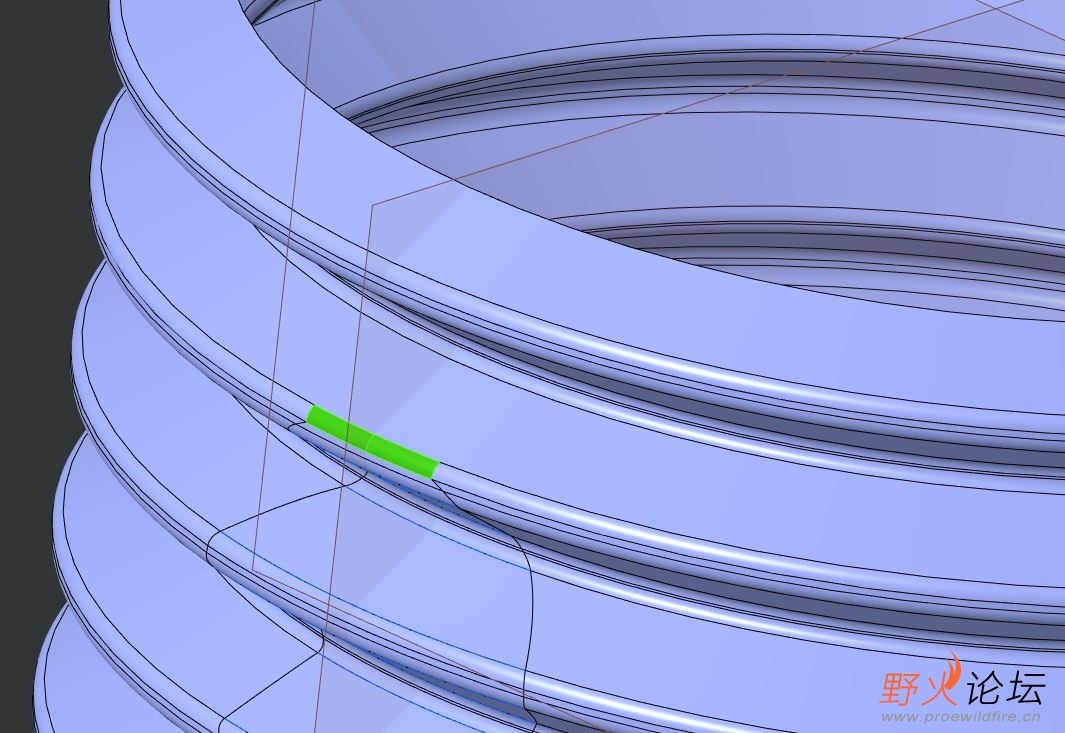

补到最后一个,放弃了,
附件是Creo 9.0 和stp
1111.zip
273.32 KB, 下载次数: 124
1111 (2).zip
63.82 KB, 下载次数: 41

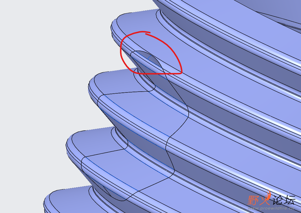

 楼主| 发表于 2026-1-8 18:16 | 显示全部楼层
补的面,看样子,不是很光顺,
箭头指的地方
     时隔多年,我又用上了AutoCAD和Creo

切一个四边形,就可以补的很顺了

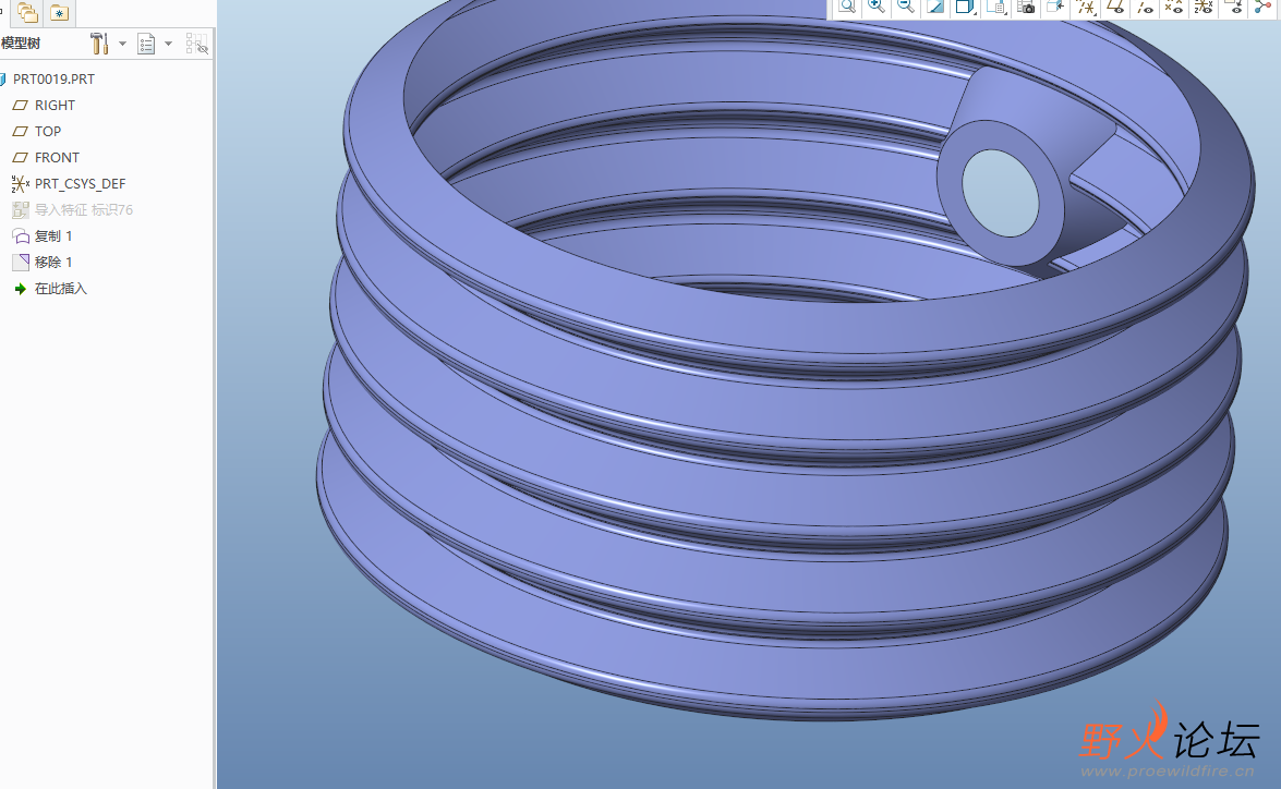

发表于 2026-1-9 08:17 | 显示全部楼层
补什么补,直接移除它不香吗

 楼主| 发表于 2026-1-9 08:30 | 显示全部楼层
xuyanyuan 发表于 2026-1-9 08:17
补什么补,直接移除它不香吗
你是真牛逼,其实我第一直觉就是移除,不过貌似失败了(不知道啥个情况导致的)
所以,就尝试补面

晴天And 发表于 2026-1-9 08:11
切一个四边形,就可以补的很顺了
哈哈,多谢指教,学了一招

发表于 2026-1-9 08:36 | 显示全部楼层
ok22ko 发表于 2026-1-9 08:31
哈哈,多谢指教,学了一招
用相对精度默认的值,就能解决

发表于 2026-1-9 09:01 | 显示全部楼层
移除不行的话就干脆多切点(切个大长方形把缺损位置包括进去)然后边界(相切),实体化后再替代面把碎面整理成大面(要求不高或者后续在补面位置不会有结构这些的话不整理也没事),实在不行就躺平,谁会搞谁来搞
