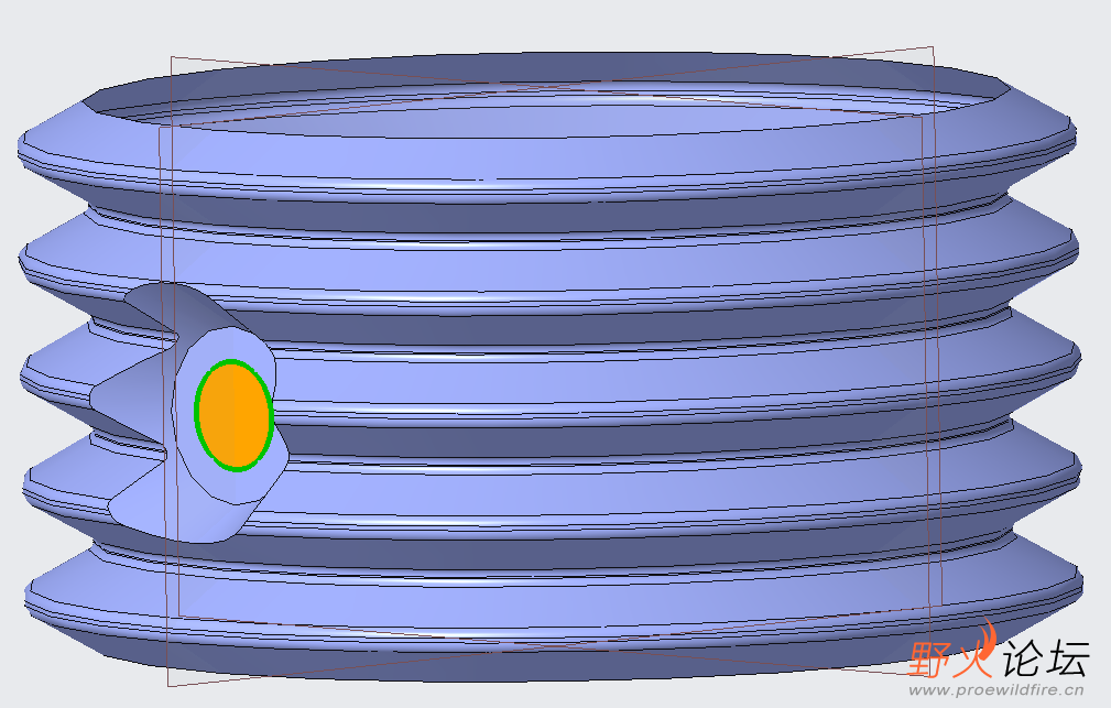

[求助] 补面补面,哪位大侠来露一手

发表于 2026-1-9 10:25 | 显示全部楼层
xuyanyuan 发表于 2026-1-9 08:17
补什么补,直接移除它不香吗
“复制”这一步是什么目的呢?
254
282

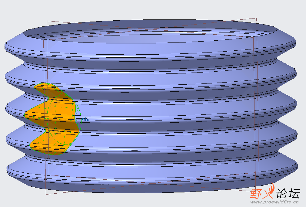

发表于 2026-1-9 10:44 | 显示全部楼层
先复制取消修剪试试,不行就切个大点的四方形画风格,补的曲面质量嘎嘎好

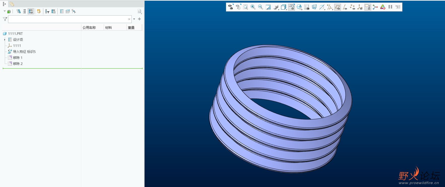

发表于 2026-1-9 11:18 | 显示全部楼层
试了一下,分两步移除就行了

 楼主| 发表于 2026-1-9 13:42 | 显示全部楼层
德克萨斯的牛 发表于 2026-1-9 09:01
移除不行的话就干脆多切点(切个大长方形把缺损位置包括进去)然后边界(相切),实体化后再替代面把碎面整 ...
三胖哥,
请教下,你说的实体化后,替代面,这个替代面怎么个操作???

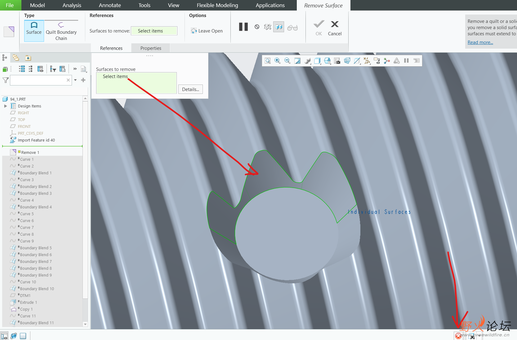

 楼主| 发表于 2026-1-9 13:45 | 显示全部楼层
763284257 发表于 2026-1-9 11:18
试了一下,分两步移除就行了
我这Creo,移除的时候,就卡住了,
老哥,你上传下你的文件呗,我学习下,
或者你再详细说下你的步骤????

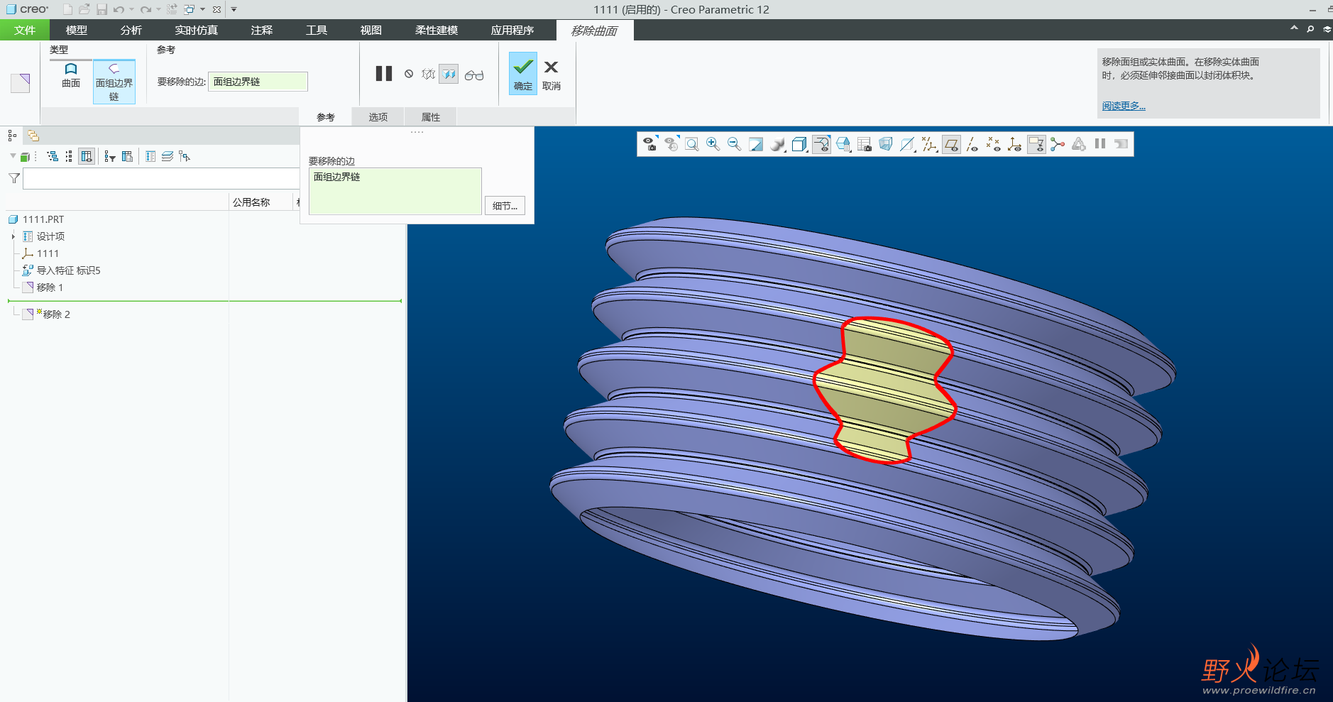

发表于 2026-1-9 14:52 | 显示全部楼层
移除就可以了。我用的是creo12.0 不知道你能不能打开

 楼主| 发表于 2026-1-9 15:25 | 显示全部楼层
恍然大悟,醍醐灌顶,茅塞顿开,原来选择这个

 楼主| 发表于 2026-1-9 15:29 | 显示全部楼层
版本太高了,
移除1,移除的是啥?
老哥  截个图

 楼主| 发表于 2026-1-9 15:36 | 显示全部楼层
我是选中所有面,点移除,
然后Creo就在那卡着不动了,
