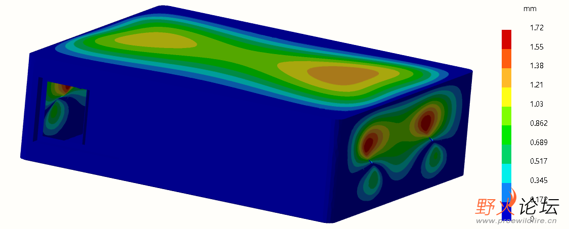

[求助] creo simulation仿真过程中遇到这种问题要怎么解决

H6627 发表于 2026-1-5 15:56
不太对吧,正常来说这种结构是会变形的呀内部没什么加强筋,箱体四个孔向上拉 ...
你这是对的,我方向给反了~
只要足够的努力,剩下的交给时间!
197
264
 楼主| 发表于 2026-1-5 16:08 | 显示全部楼层
秋仔 发表于 2026-1-5 16:04
你这是对的,我方向给反了~
你用的是ansys吗?麻烦你在试试看,因为我这个孔周围仿真出来也只有160多Mpa远远应该不止这么多

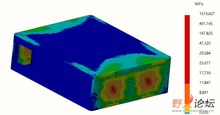

发表于 2026-1-5 16:58 | 显示全部楼层
H6627 发表于 2026-1-5 16:08
你用的是ansys吗?麻烦你在试试看,因为我这个孔周围仿真出来也只有160多Mpa远远应该不止这么多 ...
我算的是1000多~~

 楼主| 发表于 2026-1-5 17:39 | 显示全部楼层
秋仔 发表于 2026-1-5 16:58
我算的是1000多~~
大佬,你的约束方式和施加载荷的方式可以分享一下吗

发表于 2026-1-6 08:38 | 显示全部楼层
约束方式和施加载荷的方式.rar (217.73 KB, 下载次数: 4, 售价: 5 金钱)
约束方式和施加载荷的方式~~

 楼主| 发表于 2026-1-6 09:17 | 显示全部楼层
秋仔 发表于 2026-1-6 08:38
约束方式和施加载荷的方式~~
我也是这样设置的怎么会跟你差那么多

发表于 2026-1-6 09:57 | 显示全部楼层
H6627 发表于 2026-1-6 09:17
我也是这样设置的怎么会跟你差那么多
网格划分,网格细节划分,也有关系

 楼主| 发表于 2026-1-6 10:13 | 显示全部楼层
秋仔 发表于 2026-1-6 09:57
网格划分,网格细节划分,也有关系
网格我都不敢设置太小太容易卡死了,大佬你一般怎么评估给多少

发表于 2026-1-6 17:12 | 显示全部楼层
10~20
1~2
0.5~0.9
