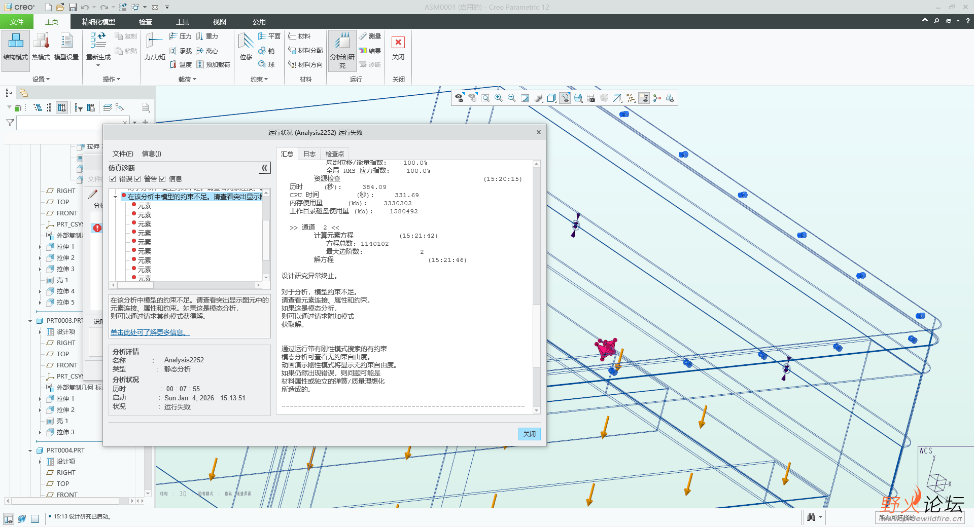

各位大佬仿真过程中遇到这种问题要怎么解决,该有的约束也都有了,每次仿真都不一样位置
205
277

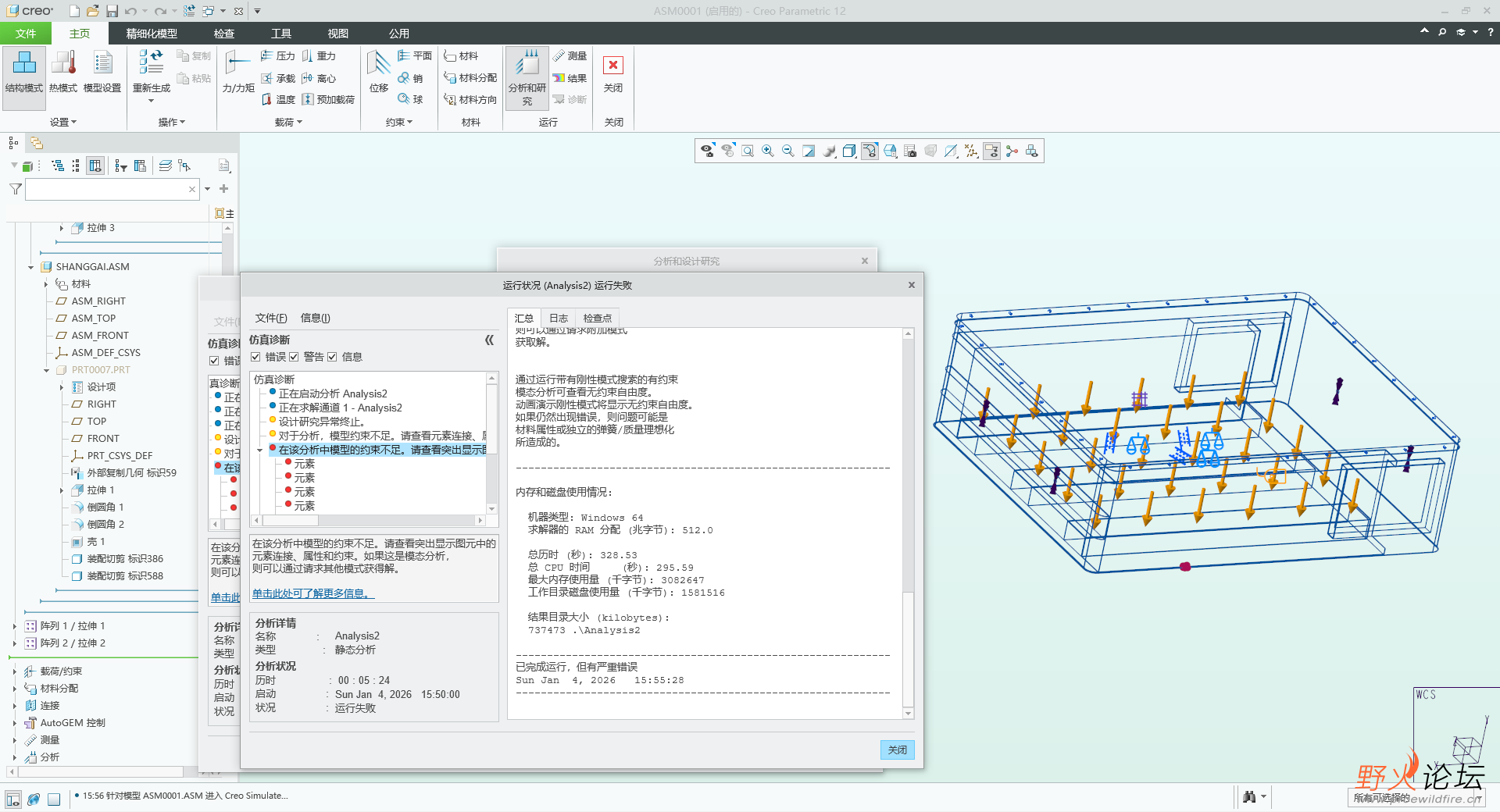

 楼主| 发表于 2026-1-4 17:04 | 显示全部楼层
测试两侧四个孔进行吊装变形有多大?已知重量是400KG(这样的结构肯定是受不了400KG的,我只是想知道需要怎么仿真)

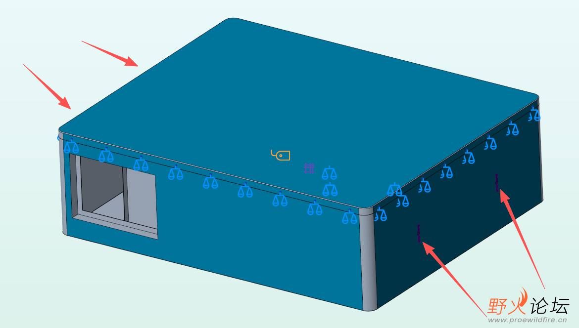

发表于 2026-1-4 16:16 | 显示全部楼层
只看到Z向有约束,XY向没有。最好都加上,XY上即时没有外力计算有微小扰动也可能导致失败。 可以加个xy向约束的反作用力观测,应该会很小可忽略

 楼主| 发表于 2026-1-4 16:52 | 显示全部楼层
onlyu2000 发表于 2026-1-4 16:16
只看到Z向有约束,XY向没有。最好都加上,XY上即时没有外力计算有微小扰动也可能导致失败。 可以加个xy向约 ...
他提示的是约束不足,我使用的是界面里的连接所有配件我都加了他还是会提示失败,我需要怎么做
48
发表于 2026-1-5 08:57 | 显示全部楼层
那4个挂孔加上XY方向上的固定约束试试。如果你的默认界面不是接触可以不用设置连接。

那4个挂孔加上XY方向上的固定约束试试。如果你的默认界面不是接触可以不用设置连接。 ...
大佬帮忙看看我要仿真这个箱体四个吊装孔变形有多大,需要看看怎么约束和施加载荷。这个约束一点要加上XY方向吗,不加的话会更真实一些。但是不加就会出现约束有问题的现象

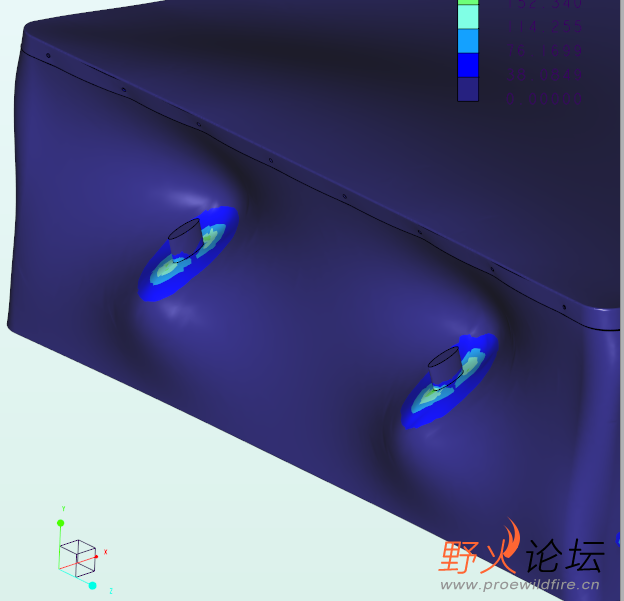

发表于 2026-1-5 14:09 | 显示全部楼层

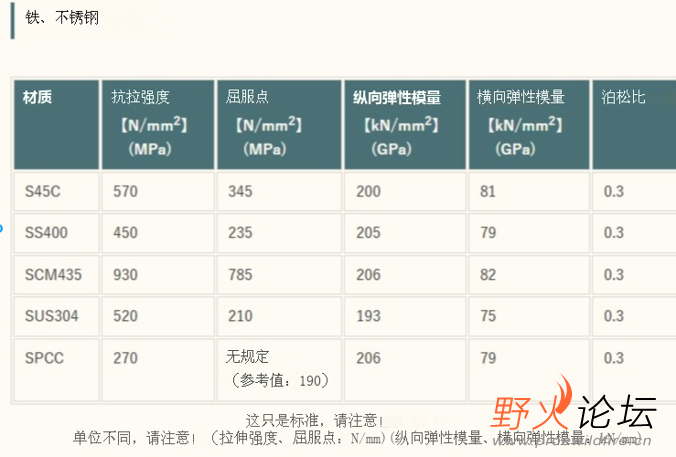

不知楼主用什么材质
只要足够的努力,剩下的交给时间!
205
277
 楼主| 发表于 2026-1-5 15:23 | 显示全部楼层
秋仔 发表于 2026-1-5 14:09
不知楼主用什么材质,用铁材质模仿了一下~
SPCC低碳素钢
750
62
1218
希望之星勋章热心助人勋章
发表于 2026-1-5 15:35 | 显示全部楼层
材质:SPCC低碳素钢 结果~
只要足够的努力,剩下的交给时间!
205
277
 楼主| 发表于 2026-1-5 15:56 | 显示全部楼层
秋仔 发表于 2026-1-5 15:35
材质:SPCC低碳素钢 结果~
结果供参考~~,实际请自行验证~~
