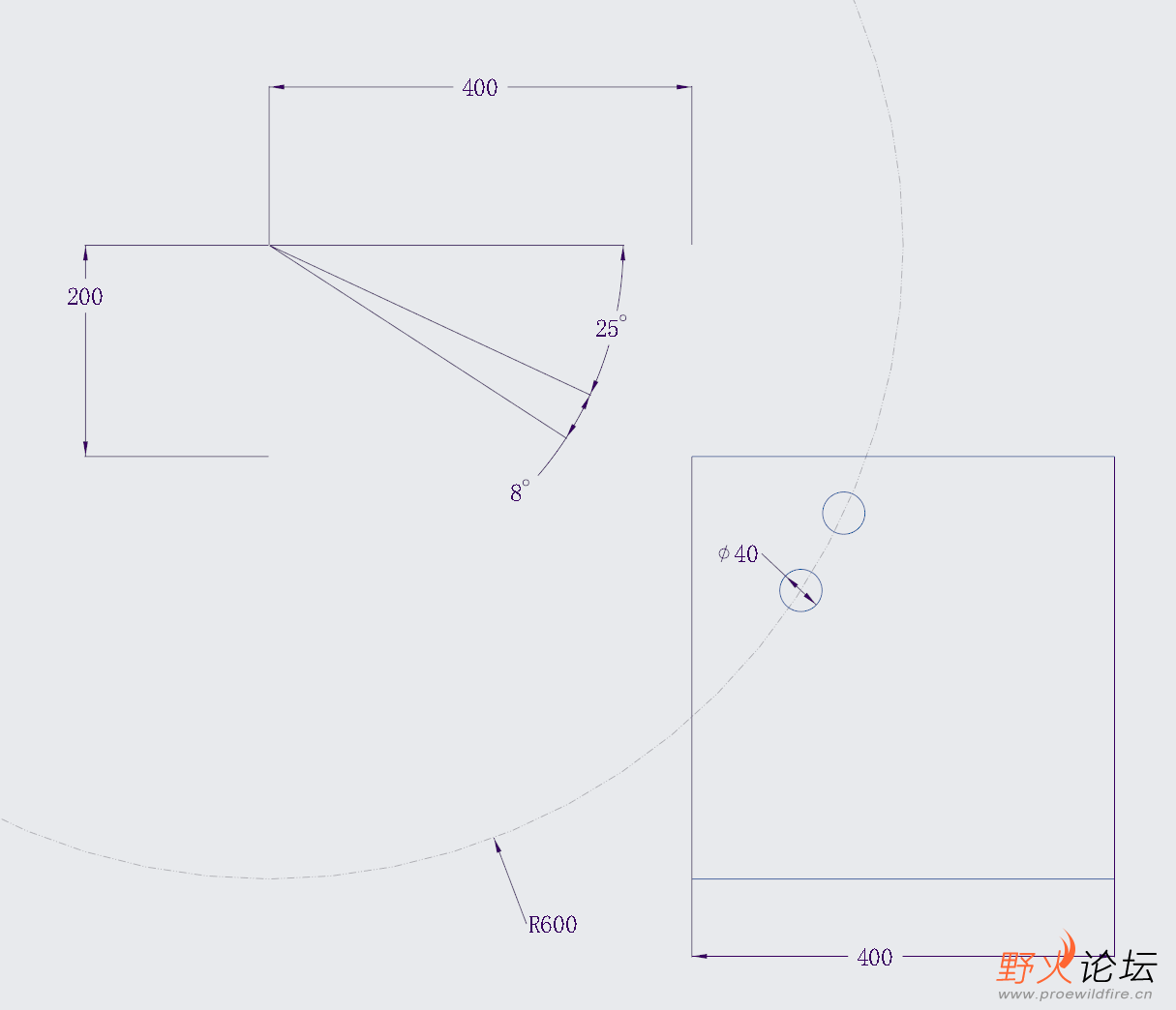

如图,方板上的两个孔是以偏心圆基准创建的,现在我画的辅助圆是利用工程图内的草绘画的,这样会出现一个情况,假如我把半径R600更改为R550,模型上的孔位会调整,但工程图里的辅助圆不会跟着调整,还是R600的位置,且可以活动,有没有办法可以把辅助圆类似sw里完全约束住,最好在工程图界面绘制辅助线而非模型界面投影草图,请问可以实现吗

http://www.proewildfire.cn/thread-182269-1-1.html我之前也提问过这类问题,你去看看

工程图内的草绘曲线,要与工程图一起缩放,需要将曲线与“与视图关联”。
既然有特征参考工程图内草绘的曲线,为什么不在零件内进行草绘?

类似的辅助线可以在3D模型中绘制,并且将绘制的线设置线型或颜色,建议线型设置与中心线保持一致

关联,与视图关联或与对象关联。
