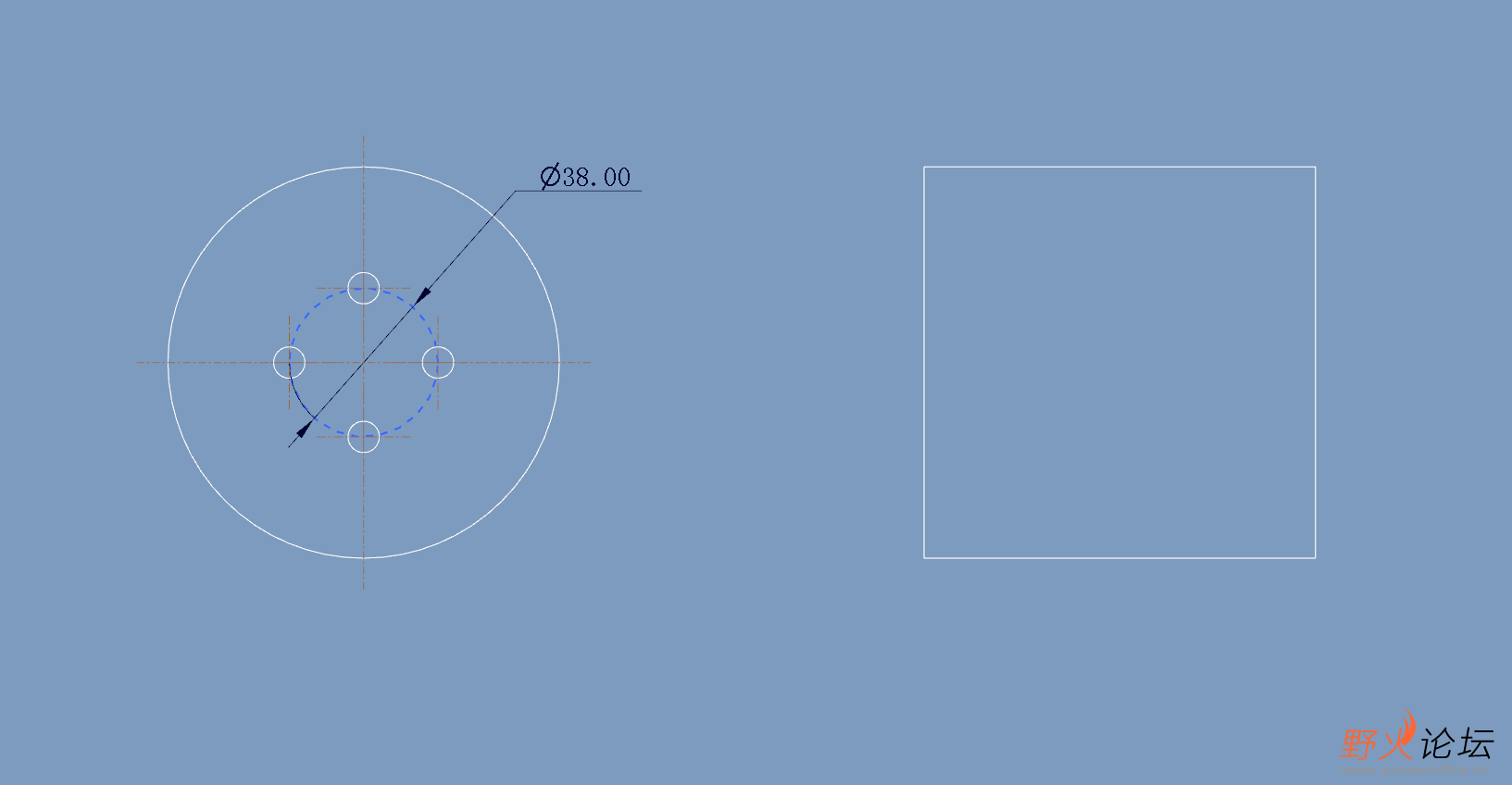

发表于 2025-6-26 18:01 | 显示全部楼层 |阅读模式

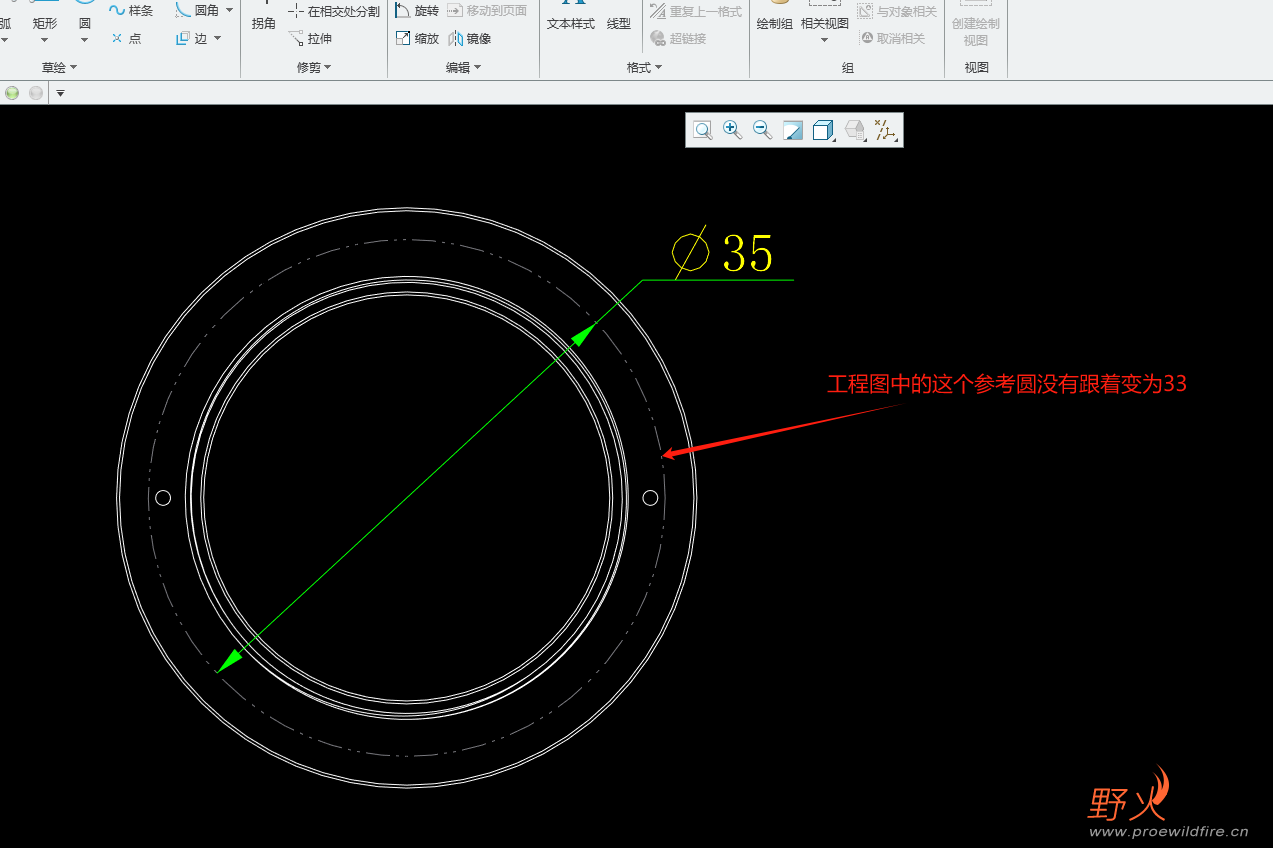

请教各位大佬。有没有办法让参考圆跟着变化
1014
1394

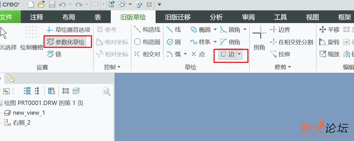

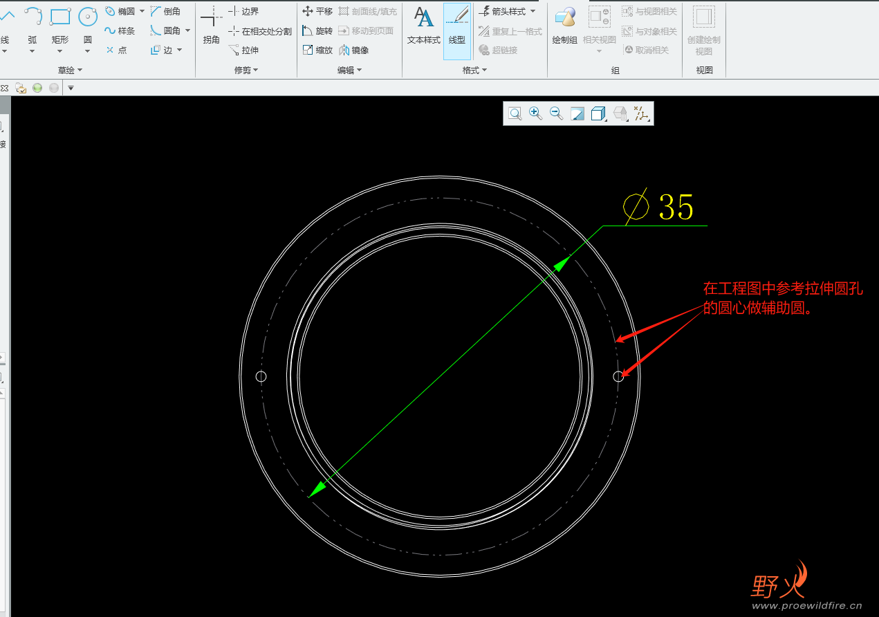

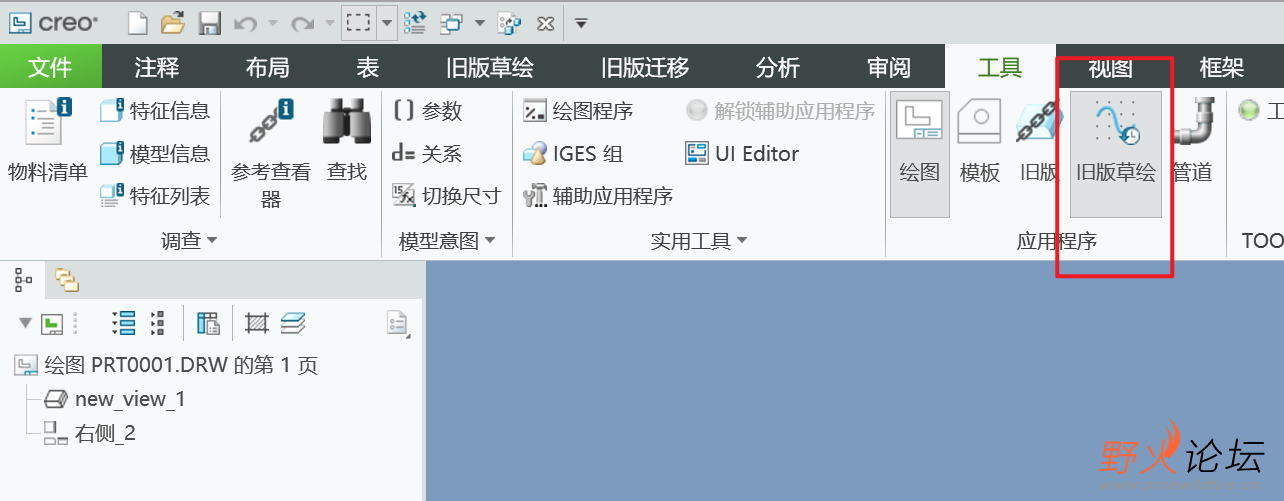

发表于 2025-6-27 09:42 | 显示全部楼层
工程图更新.zip (186.94 KB, 下载次数: 5)
在3D上草绘过几个孔中心的圆,工程图上用旧版草绘,选择参数化草绘,投影边,把草绘投影出来,线形根据需要改。
尺寸标注可以标注3D上草绘的尺寸。然后在3D上把草绘隐藏,保存层。
示意附件是10版本的

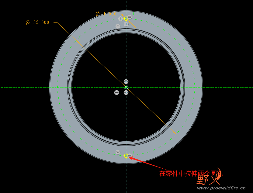

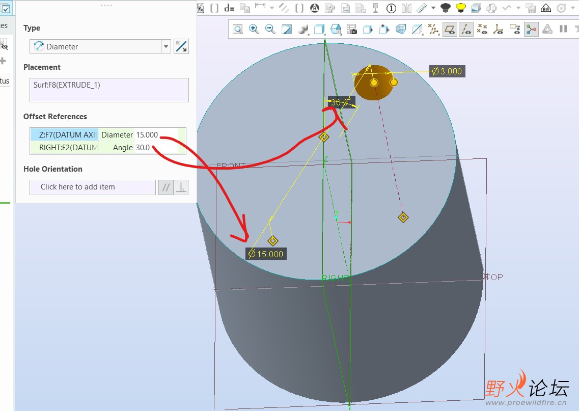

发表于 2025-6-27 11:32 | 显示全部楼层
你的这个虚线的圆有个专业术语 叫做 节圆
这两个孔不要用拉伸做 用孔特征做,然后整列就好了
孔特征创建孔时,定位方式使用直径

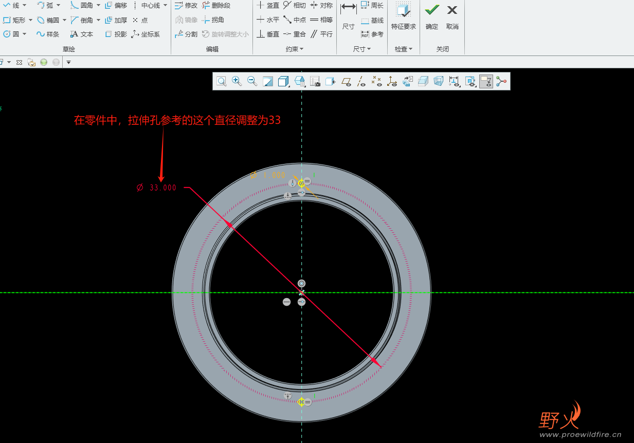

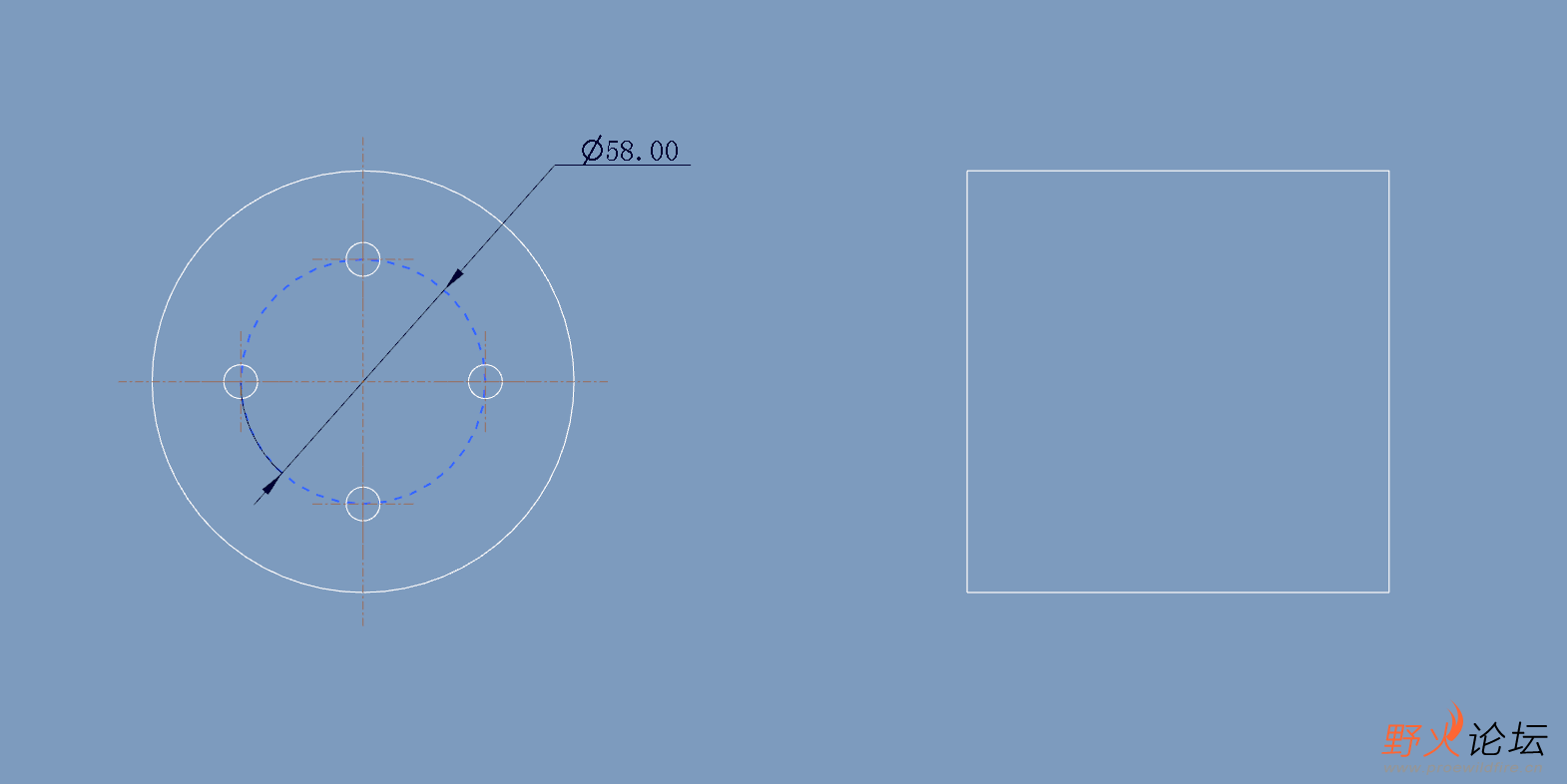

 楼主| 发表于 2025-6-27 11:41 | 显示全部楼层
Torren 发表于 2025-6-26 18:55
右键与视图相关
不行的,只要零件模式下修改后,工程图里面不会跟着变化
200
218
 楼主| 发表于 2025-6-27 11:42 | 显示全部楼层

 楼主| 发表于 2025-6-27 11:46 | 显示全部楼层
main90 发表于 2025-6-27 09:42
在3D上草绘过几个孔中心的圆,工程图上用旧版草绘,选择参数化草绘,投影边,把草绘投影出来,线形根 ...
十分感谢大佬,你的这个方法确实可行
