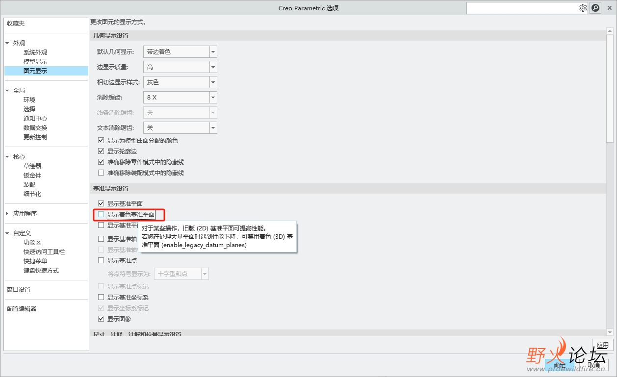

 楼主| 发表于 2025-9-15 10:34 | 显示全部楼层
在这里取消
386
440
发表于 2025-9-15 10:46 | 显示全部楼层
谢谢!
