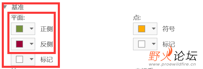

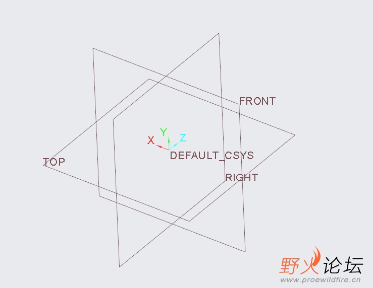

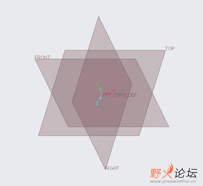

如图所示,基准面 正反面都是同一个色,设置中是有分色的,但是显示不出来,11.0.2和12.4.1 都是如此,原来用的8.0.1是没问题的。
有没兄弟遇对同样的问题?怎么解决的?

 楼主| 发表于 2025-9-9 08:21 | 显示全部楼层
另外一台 台式电脑也是这样

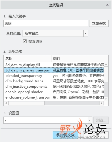

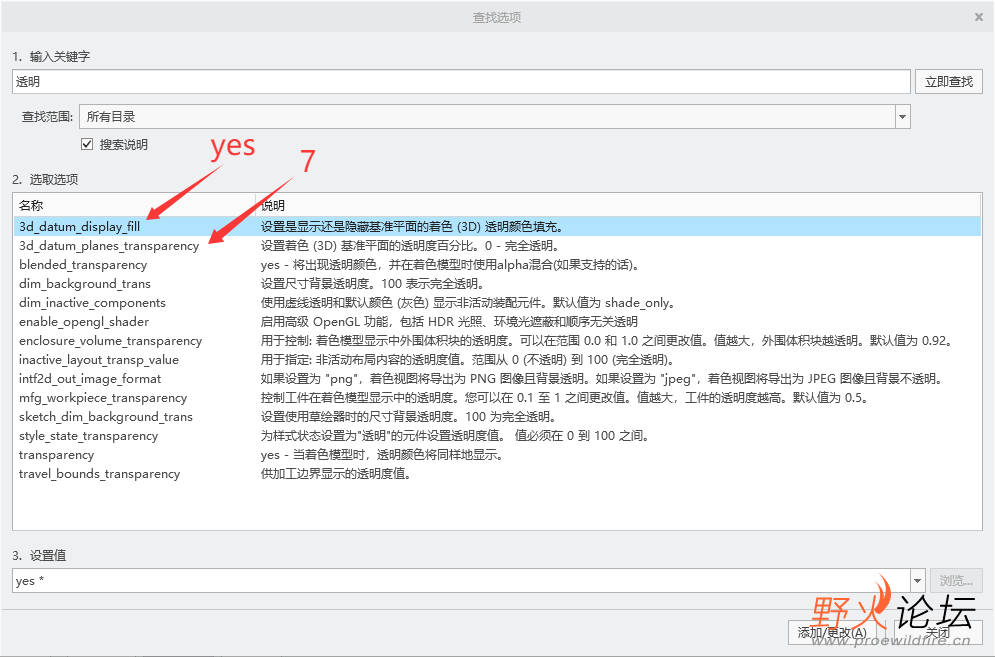

发表于 2025-9-9 09:30 | 显示全部楼层
查一下,1.基准是否设置了透明  2.基准透明度的值是多少
问题就出在这两个配置项

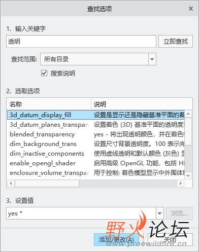

发表于 2025-9-9 11:59 | 显示全部楼层
选项-外观-图元-基准显示设置-以颜色填充显示基准面,填充透明度调大一点,30%以上,效果明显

 楼主| 发表于 2025-9-9 14:06 | 显示全部楼层
问题就出在这两个配置项
试查了下  自带配置就是你说的这样,但是就是 显示分不出平反面

 楼主| 发表于 2025-9-9 14:11 | 显示全部楼层
lcgy11 发表于 2025-9-9 11:59
选项-外观-图元-基准显示设置-以颜色填充显示基准面,填充透明度调大一点,30%以上,效果明显 ...
试了下,是的调大填充透明度 可以区别出来,但是很碍眼 很碍眼  不像以前的 简洁好区分

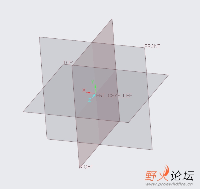

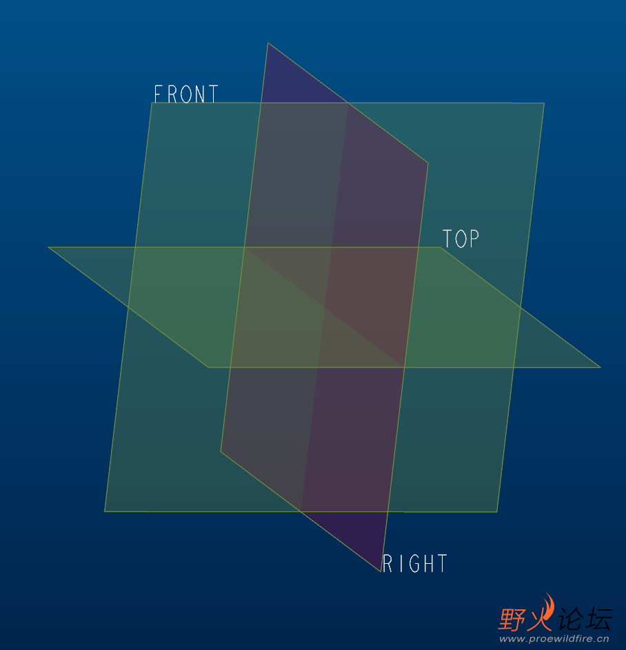

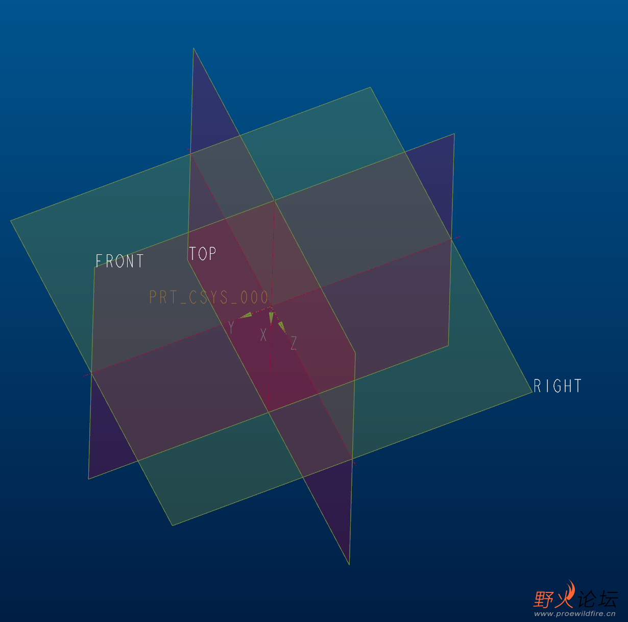

发表于 2025-9-9 17:11 | 显示全部楼层
老早就发现了这个问题: 一直都没有去处理。 今天才认真看了一下, 确实面的正反面的显示没有区别了:
45
654
806
这不是完全一样吗? 哪来的区别?

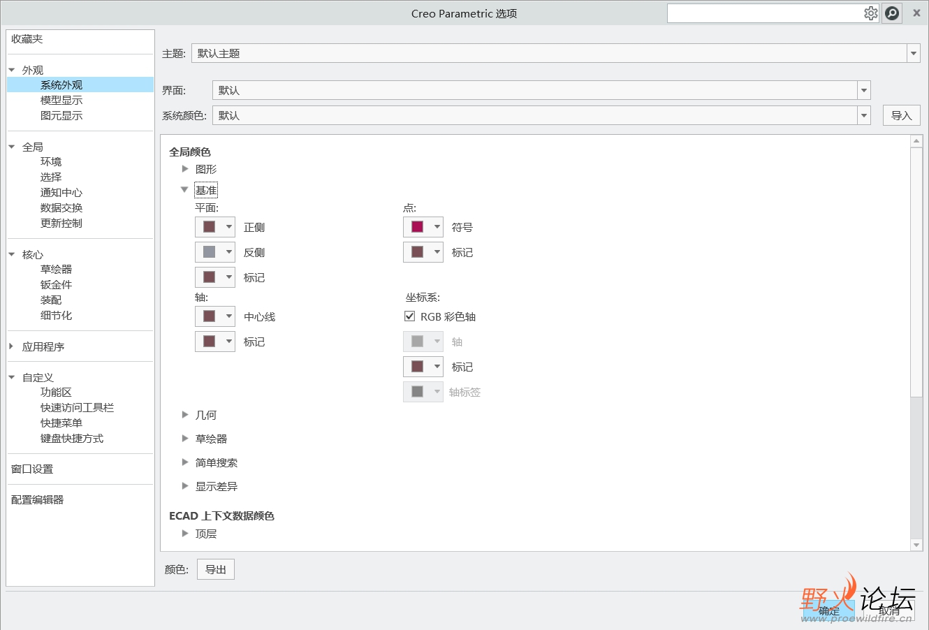

发表于 2025-9-9 17:32 | 显示全部楼层
咋设置的 搞忘了
好像是要设置正反面颜色
