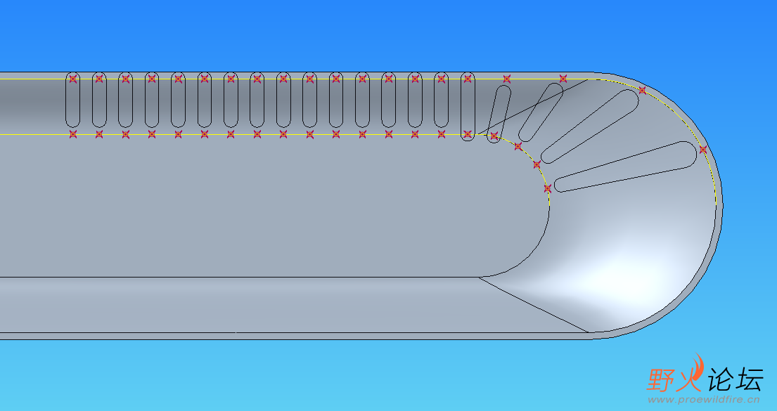

[已解决] 昨天晚上在抖音群里看到一个实物阵列的求助

发表于 2025-9-9 22:28 | 显示全部楼层
wild_fire 发表于 2025-9-7 11:45
阵列+关系式,文件版本12.0
高手,请问不用关系式能做出来吗

发表于 2025-9-15 15:09 | 显示全部楼层
岁月 发表于 2025-9-9 22:28
高手,请问不用关系式能做出来吗
我的这个阵列也是用关系式做的,不用关系式也能做出来,用几何约束就可以,不过加关系式最便捷

发表于 2025-11-19 14:33 | 显示全部楼层
yu865895712 发表于 2025-9-8 11:30
仔细看了一下你的图,应该是这个样子的,也看了一下上面大佬画的可能大家想复杂了,你这个不单单圆弧那边有 ...
自己慢慢画的,能用我那种构图方式画出来吗,只是好奇为什么出现这样的问题,大家都看看
尺寸限制没有持续
尺寸限制没有持续
随形状阵列变形.prt.rar

发表于 2025-11-24 08:54 | 显示全部楼层
kww6hh 发表于 2025-9-8 10:14
大概画了一下
10.08版本
曲线和中心线约束垂直怎么做的?约束不了啊
870
1171
发表于 2025-11-24 08:58 | 显示全部楼层
中心线和参考曲线约束垂直,阵列的时候孔才会跟着曲线倾斜
217
330
发表于 2025-11-24 11:20 | 显示全部楼层
就是约束不了
