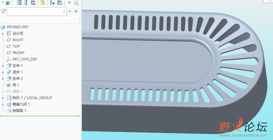

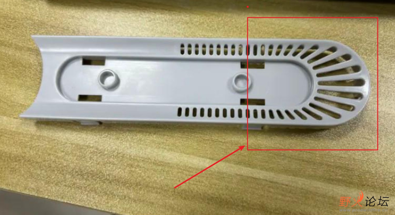

昨天晚上在抖音群里看到一个实物阵列的求助,研究了一下没搞好, 在培训机构学阵列学得不好, 趁机会也向各位大神学习下

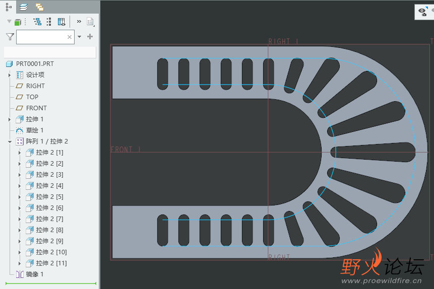

发表于 2025-9-7 11:45 | 显示全部楼层
阵列+关系式,文件版本12.0
prt0001.prt.rar (114.96 KB, 下载次数: 39, 售价: 2 金钱)

 楼主| 发表于 2025-9-7 12:44 | 显示全部楼层
wild_fire 发表于 2025-9-7 11:45
阵列+关系式,文件版本12.0
有没有版本低一点的, 我用的Creo11, 老师的版本太高, 啃不动哦
108
144
 楼主| 发表于 2025-9-7 15:03 | 显示全部楼层
阵列+关系式,文件版本12.0
多谢老师,已更新了Creo12版本来学习

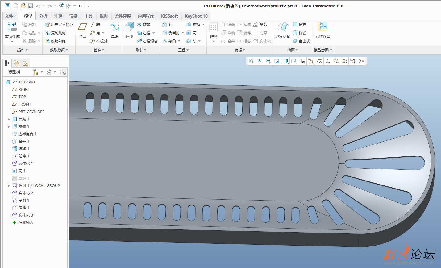

发表于 2025-9-7 16:12 | 显示全部楼层
我也试了一下
prt0012.prt.rar
301.09 KB, 下载次数: 60
售价: 1 金钱  [记录]

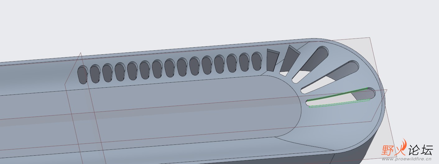

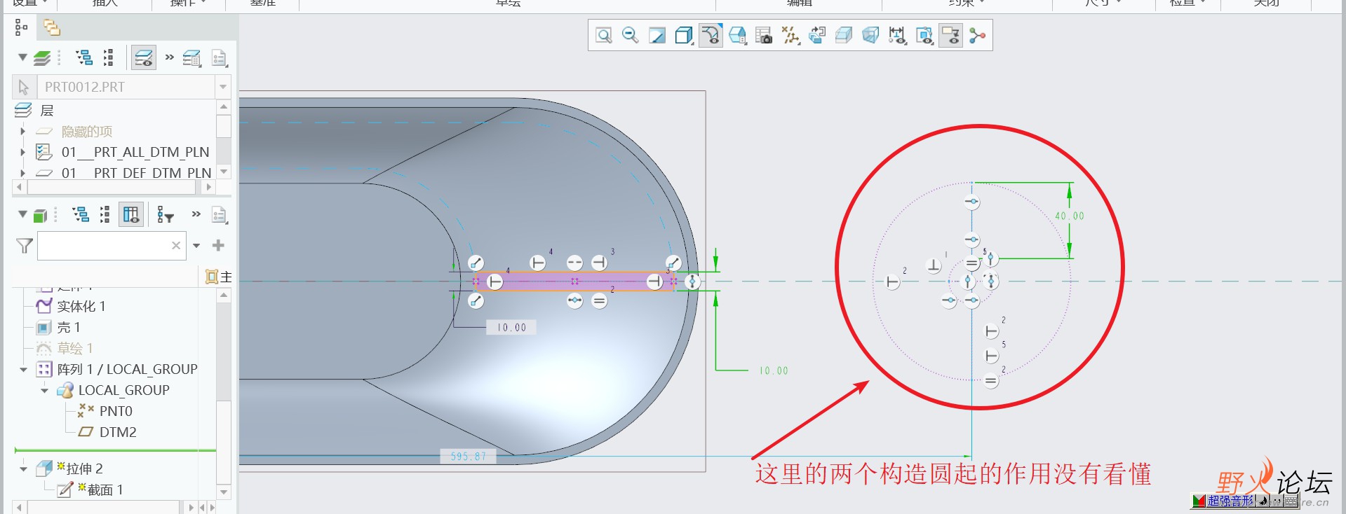

 楼主| 发表于 2025-9-7 22:41 | 显示全部楼层
这个文件我只要进入阵列再退出,阵列就会出现错乱,想请教一下如图所示的说明

发表于 2025-9-8 07:53 | 显示全部楼层
随形整列

发表于 2025-9-8 10:14 | 显示全部楼层
大概画了一下
10.08版本
prt0001.prt.rar (392.62 KB, 下载次数: 61)
