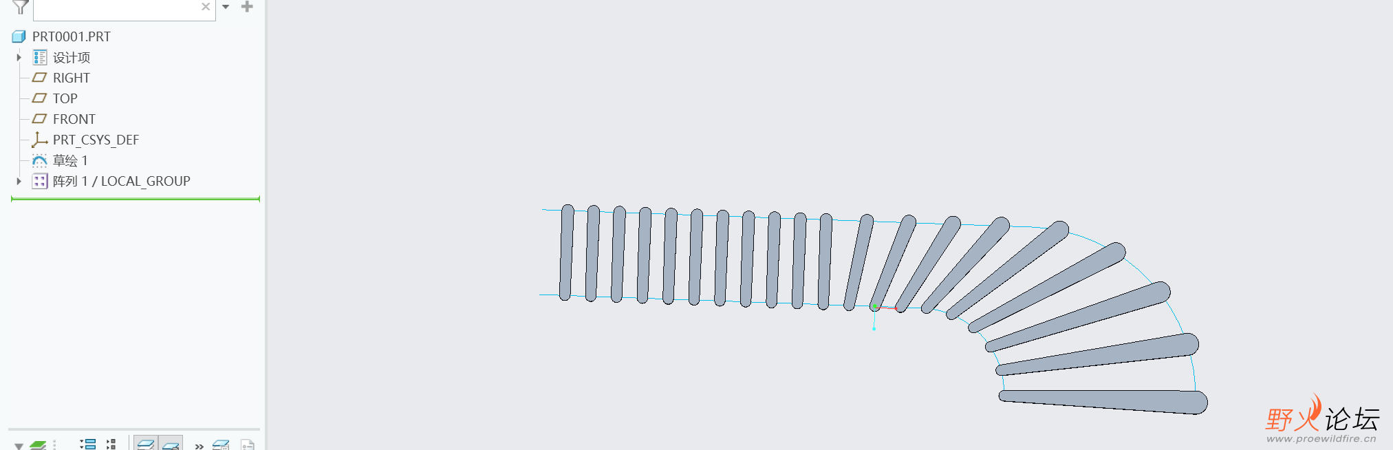

lcgy11 发表于 2025-9-7 22:41
这个文件我只要进入阵列再退出,阵列就会出现错乱,想请教一下如图所示的说明 ...
控制尺寸的作用
产品结构完美全参关联方案  高级曲面  高级阵列  扫描关系式

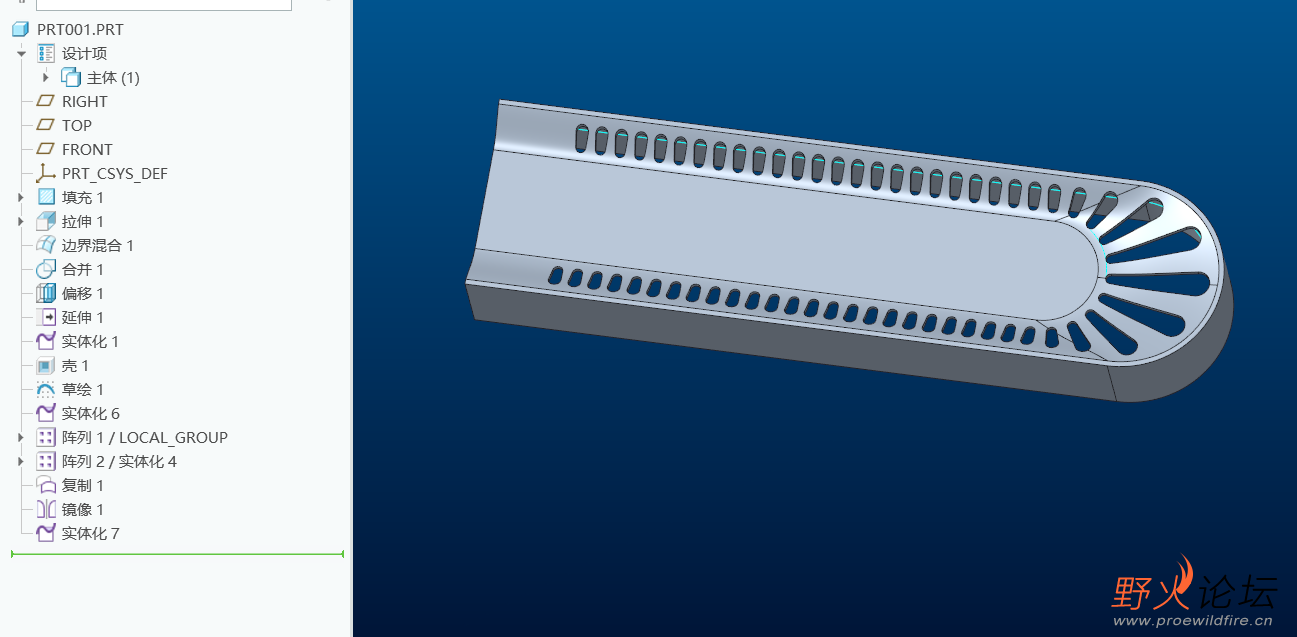

发表于 2025-9-8 11:30 | 显示全部楼层
仔细看了一下你的图,应该是这个样子的,也看了一下上面大佬画的可能大家想复杂了,你这个不单单圆弧那边有,这个角度变化还过渡到直线那边的,我觉得用IF函数阵列会更贴近实物,我大致画了阵列的图形供参考,参数可以根据你斜的数量来调,我大致按照10个斜的做了一下
1.prt.zip
120.29 KB, 下载次数: 7
售价: 2 金钱  [记录]
creo10.0

发表于 2025-9-8 17:58 | 显示全部楼层
看看是否可以
prt001.prt.rar
406.98 KB, 下载次数: 4
售价: 1 金钱  [记录]

 楼主| 发表于 2025-9-8 21:06 | 显示全部楼层
yu865895712 发表于 2025-9-8 11:30
仔细看了一下你的图,应该是这个样子的,也看了一下上面大佬画的可能大家想复杂了,你这个不单单圆弧那边有 ...
厉害,一直都不太懂这个阵列里面的增量

 楼主| 发表于 2025-9-8 21:11 | 显示全部楼层
wild_fire 发表于 2025-9-7 11:45
阵列+关系式,文件版本12.0
高手, 一句关系式就搞完了, 我看得一脸懵, 一步步算关系式才看懂是啥意思终于能明白一点在曲线阵列,尺寸无法使用普通增量的问题
108
144
 楼主| 发表于 2025-9-8 21:34 | 显示全部楼层
平行的那一排孔上下半径是相等的, 这个需要添加关系约束
