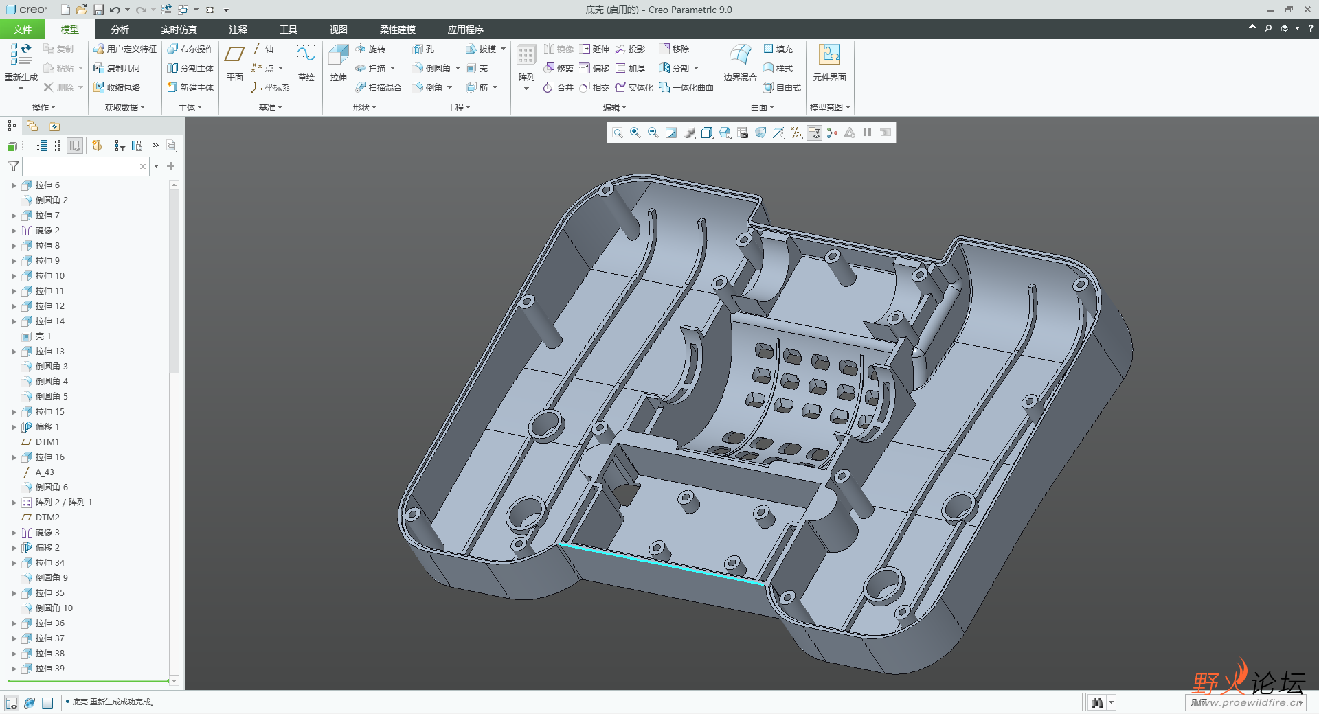

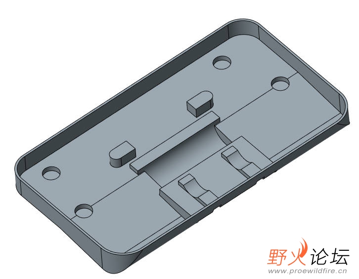

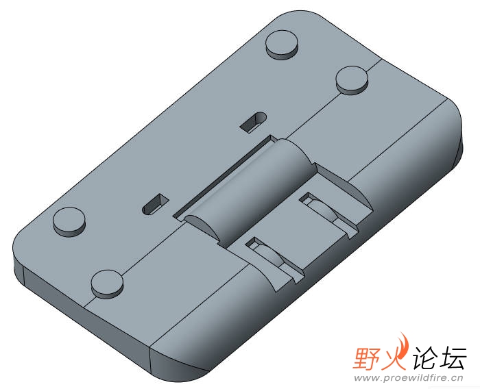

[求助] 各位这种半圆形底壳可有比较好的建模思路

一个拉伸就能搞定

一个拉伸走天下,基本功很重要啊

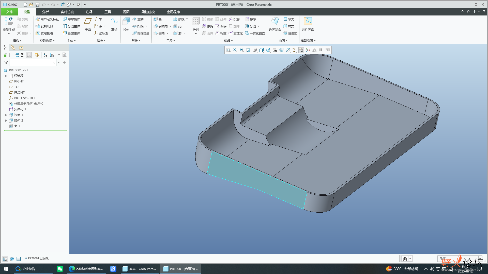

 楼主| 发表于 2025-8-12 09:46 | 显示全部楼层
ksdesign 发表于 2025-8-12 08:24
建模思路有问题,应该按照下面图片,把外形基本做出来后再抽壳,然后做内部的筋 ...
重新画了一下,这样吗,因为我是应届生,又是跨行业来做这个的所以确实没什么基础只能自己努力

发表于 2025-8-12 10:37 | 显示全部楼层
把这些形状都做了再抽壳
你现在连建模步骤都不熟悉,指令运用也没有技巧可言
这个零件对你来说太复杂了,还是放弃吧
先找些学习资料练练再说吧,至少一个月后才能开始这个项目

 楼主| 发表于 2025-8-12 12:05 | 显示全部楼层
ksdesign 发表于 2025-8-12 10:37
把这些形状都做了再抽壳
这个零件对你来说太复杂了,还 ...
明白了,我会努力的

 楼主| 发表于 2025-8-20 10:13 | 显示全部楼层
把这些形状都做了再抽壳
这个零件对你来说太复杂了,还 ...
我来还愿了大佬,感觉这一个星期比之前学的还多,我在这边确实是小公司师父也比较没时间带我画图我大部分时间是自学,他和我说熟悉结构以后画图自然而然就会了,但我会努力抽时间学的
