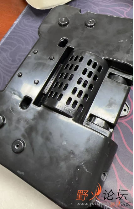

发表于 2025-8-11 20:15 | 显示全部楼层 |阅读模式
到这边又卡壳了,过点曲线并不能出一个比较规整的圆弧

发表于 2025-8-12 08:24 | 显示全部楼层
建模思路有问题,应该按照下面图片,把外形基本做出来后再抽壳,然后做内部的筋

发表于 2025-8-12 08:29 | 显示全部楼层
先拉整体在修里边和边上把

发表于 2025-8-12 09:02 | 显示全部楼层
五楼、六楼说得对,这个零件完全就是基本工就能画出来,现在楼主画得这么复杂思路,估计没人指点,一个星期都画不出来

发表于 2025-8-12 09:20 | 显示全部楼层
这个是对称的先画一半,搞完再镜像,这样绘图速度会快很多

发表于 2025-8-12 09:24 | 显示全部楼层
拉伸就够了啊
