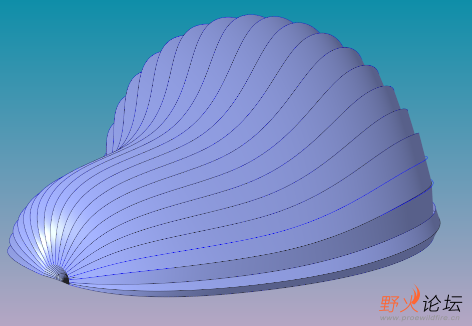

发表于 2025-8-5 14:51 | 显示全部楼层
高手如云啊,这个主体的扫描摸不透啊,同样的方法为啥我扫描不出来呢?
220
271
发表于 2025-8-5 15:13 | 显示全部楼层
请问为啥我做到那个扫描的纹理阵列的时候选不上参考阵列呢?照着你的步骤来做的,但是选不了参考阵列
244
314
 楼主| 发表于 2025-8-5 15:27 | 显示全部楼层
xiaoli0797 发表于 2025-8-5 15:13
请问为啥我做到那个扫描的纹理阵列的时候选不上参考阵列呢?照着你的步骤来做的,但是选不了参考阵列 ...
你扫描的时候要选对轨迹,不能选到阵列后的轨迹,原始轨迹和阵列的轨迹是有重合的

发表于 2025-8-6 10:01 | 显示全部楼层
失落的圣诞节 发表于 2025-8-5 15:27
你扫描的时候要选对轨迹,不能选到阵列后的轨迹,原始轨迹和阵列的轨迹是有重合的 ...
图像 4.png 阵列出来是这样的
220
271
发表于 2025-8-6 10:07 | 显示全部楼层
xiaoli0797 发表于 2025-8-6 10:01
阵列出来是这样的
成功了,原来是曲线阵列的时候少了一个增量值,感谢大佬,学习到了
