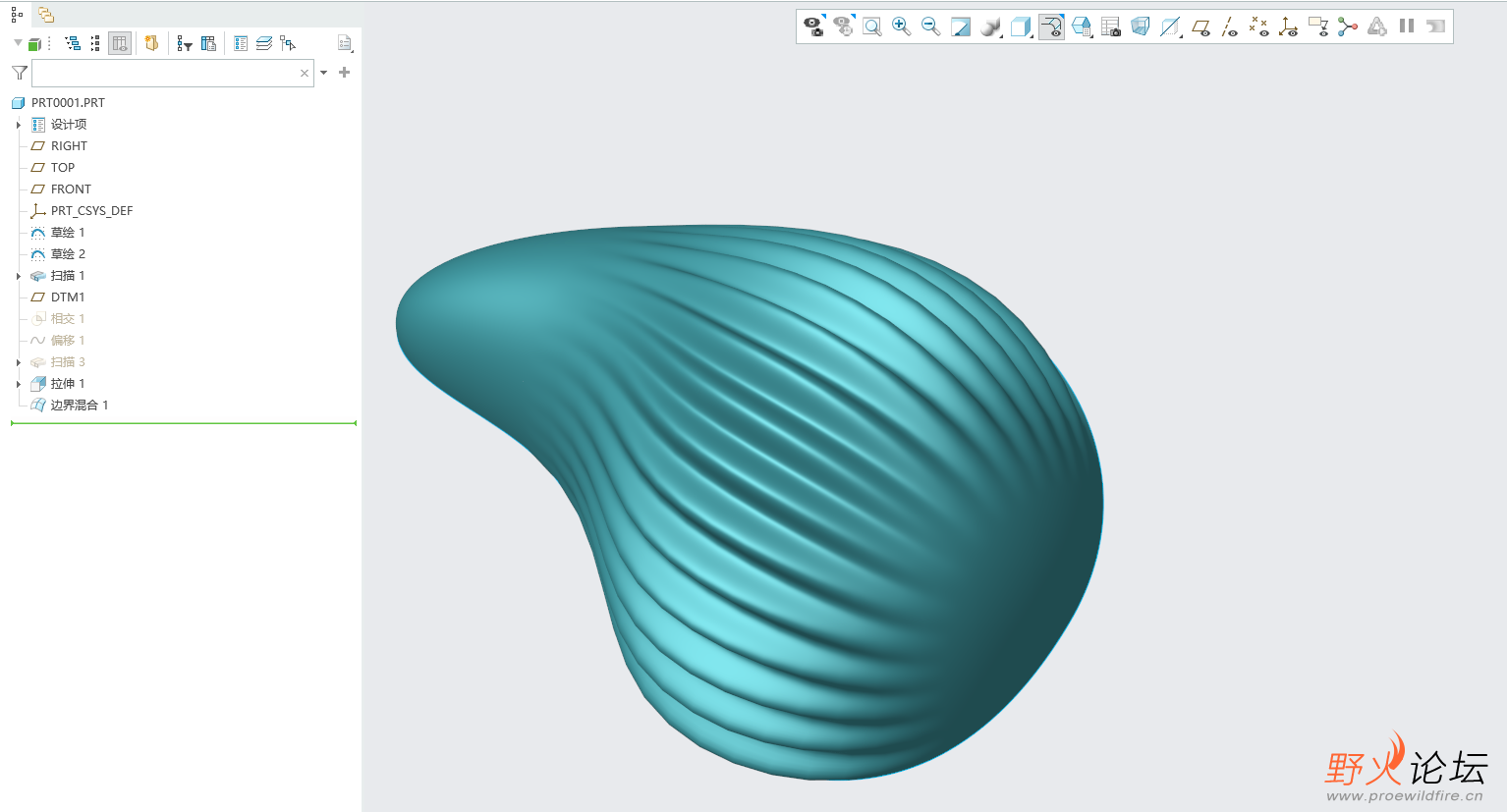

各位有更简便的方法吗?我觉得我这个还是有点复杂了

你的文件为什么扫描1我编辑不了?我想办法画了一个

 楼主| 发表于 2025-8-4 14:57 | 显示全部楼层
你把原点往前拉拉就可以了,上传一下你的方法,学习一下

发表于 2025-8-4 15:55 | 显示全部楼层
上传了

 楼主| 发表于 2025-8-4 16:20 | 显示全部楼层
不错不错,是一种方法,但是这个侧面可能就做不了直面的了

发表于 2025-8-4 16:50 | 显示全部楼层
加线

发表于 2025-8-4 17:58 | 显示全部楼层
我的网盘好像有个类似的, 是用边界混合做的
