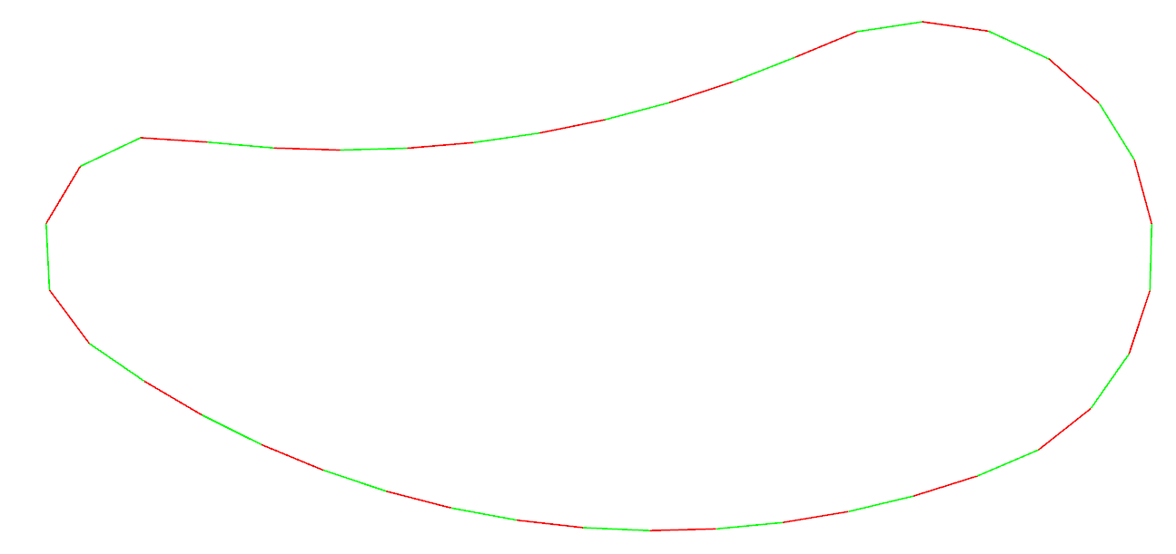

[求助] 求大佬指导链条节应该怎么阵列

发表于 2025-8-8 21:29 | 显示全部楼层
白荼 发表于 2025-8-8 16:42
这个是齿轮大的情况,齿轮小变形会不会比较大
你自己试一下
155
发表于 2025-10-4 17:21 | 显示全部楼层
白荼 发表于 2025-8-8 16:43
方便提供一下模型吗
按链条段数和初始弦长建立等弦长点,优化到封闭终点就可以了。等弦长阵列是按点名索引来做,网上很早就有这样的例子。
