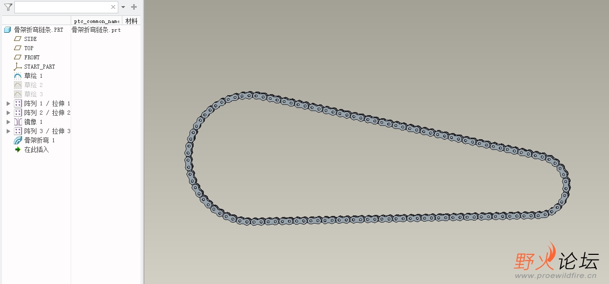

Creo无法模拟柔性,我只需要链条的形状,目前是使用组件组装的,但是组件组装有几个缺点,一是件多,处理比较麻烦;二是需要模拟多个位置的链条情况,所以线段会有调整,无法用曲线固定,导致约束只能用槽约束,这样会出现很多运动副。打算用零件来绘制一条链条,但是阵列时发现只能取中心点,无法取两点,请教该怎么处理

发表于 2025-7-30 21:58 | 显示全部楼层
需要运动仿真就只能单个单个的组装,不能阵列,不需要运动可在单个零件内阵列成一条直的之后骨架折弯来示意

发表于 2025-8-5 16:13 | 显示全部楼层
白荼 发表于 2025-7-31 10:25
方便提供一下模型吗,我试了一下阵列后骨架折弯会导致变形
圆弧位置链条会有轻微变形,首尾端会有一丢丢不重合,但是不影响,反正是示意图。这种方法适合做参数化链条模型,模型会根据草绘轮廓自动更新长度和数量。

 楼主| 发表于 2025-8-8 16:42 | 显示全部楼层
dccdty 发表于 2025-8-5 16:13
圆弧位置链条会有轻微变形,首尾端会有一丢丢不重合,但是不影响,反正是示意图。这种方法适合做参数化链 ...
这个是齿轮大的情况,齿轮小变形会不会比较大
