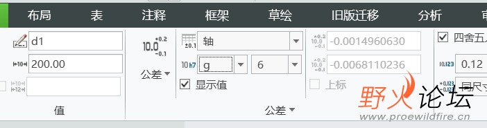

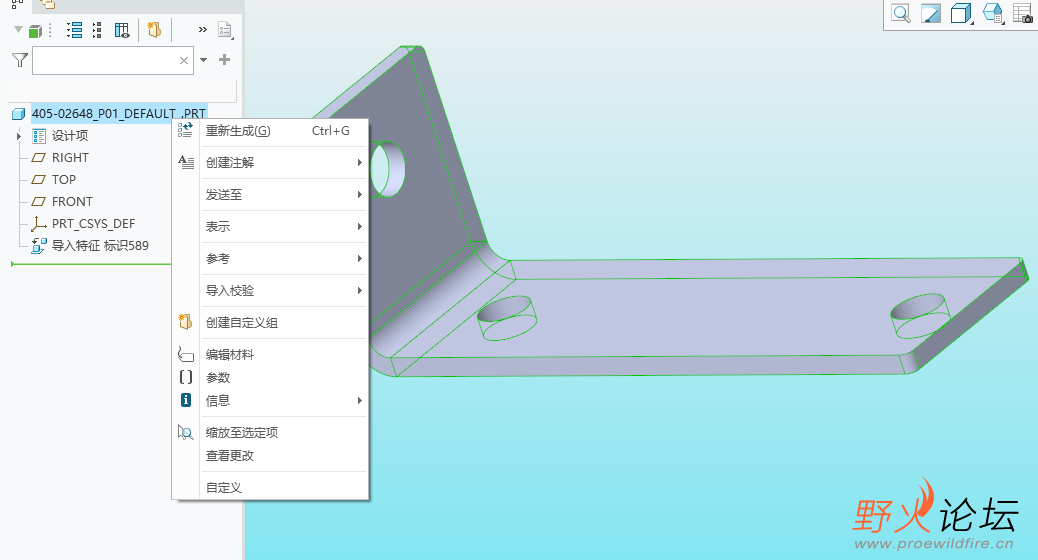

但是导入的STP图纸,就要手动一项一项去标注,SW好像可以对导入的图纸自动加参,CREO就不行

发表于 2025-7-15 09:23 | 显示全部楼层
fuguangyi 发表于 2025-7-14 20:16
不是光出尺寸的,还有尺寸公差。几何公差特别是公差,需要主参数和公差等级,自动填写值,而不是自己去差表 ...
你这个界面怎么没见过啊?Creo不是一直都叫几何公差吗?界面也不是这样的啊

 楼主| 发表于 2025-7-15 09:47 | 显示全部楼层
也不需要用表查啊,可以自动生成。也可以自己配置。形位公差自己给,SW也一样.

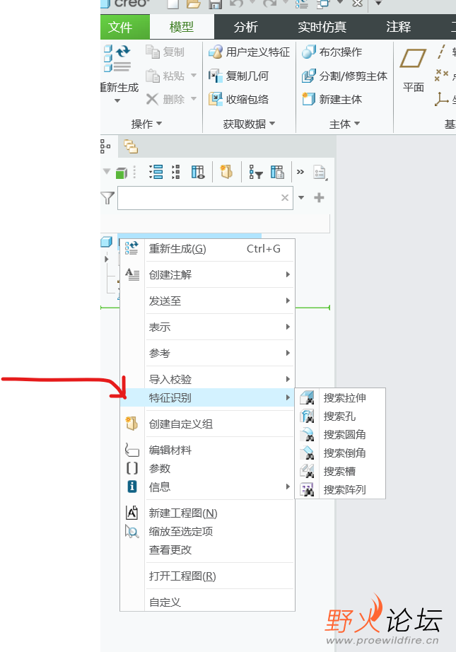

 楼主| 发表于 2025-7-15 15:17 | 显示全部楼层
kww6hh 发表于 2025-7-15 08:23
但是导入的STP图纸,就要手动一项一项去标注,SW好像可以对导入的图纸自动加参,CREO就不行 ...
你应该说的是这个

发表于 2025-7-15 17:15 | 显示全部楼层
wawjia118 发表于 2025-7-15 15:17
你应该说的是这个
我试一下看,谢谢了

发表于 2025-7-15 17:18 | 显示全部楼层
149764943 发表于 2025-7-14 18:32
取决于你草绘时参考及给出的尺寸关系,
早就知道有这个功能,所以我说是见仁见智,意思是按个人习惯就好,有时候不需要这么详细的,就手动标几个就好,我没有说不能用。还有时候用复制几何的图形,就不是那么友好了。
789
1054
你应该说的是这个
你这个是哪个版本呢?我用的是10.08,没有特征识别这个命令
