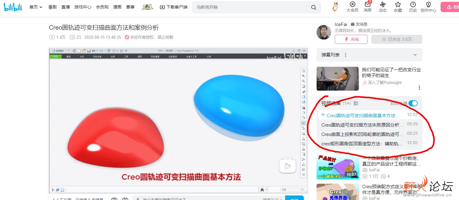

[求助] 可变截面扫描无法生成

重新用3.0版本画了,帮忙看下,主要不清楚哪里是关键问题点

朋友 你弄了个高版本 我打不开 给STP也没用,我这也有画成功的 主要是不清楚哪里是关键要注意的点

我想知道第三条线 的实际作用,还有参考要注意的点

第三条线没有什么作用,参考座标系,其余乱七八糟的参考全删了

有的教程说最后把三条线截面线转换成样条曲线,原因是什么,转换后,原曲线又不能删除,那扫描截面是样条曲线还是常规曲线,没理解

转换为样条曲线,是避免线段过多导致产生碎面,并不是必需的;这些是常规的知识,转换为样条曲线,并不局限于扫描中使用

曲面用的少,所以不是很理解,转换之前可以生成,转换之后反倒失败了?  样条和原来曲线同时存在,软件识别的扫描截面是样条呢 还是原来曲线呢
