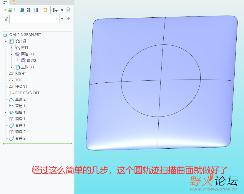

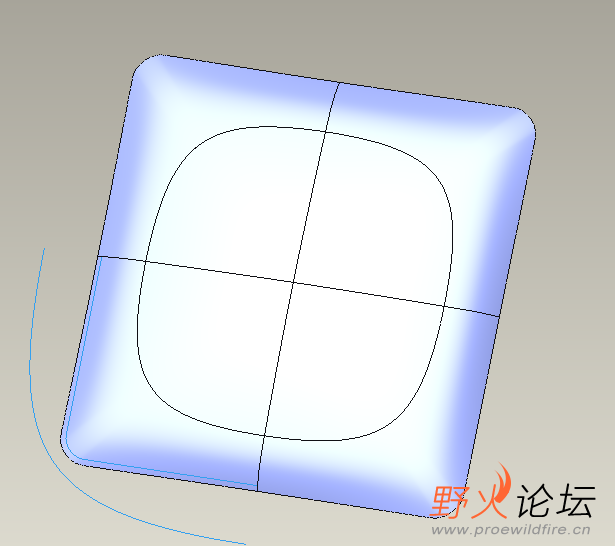

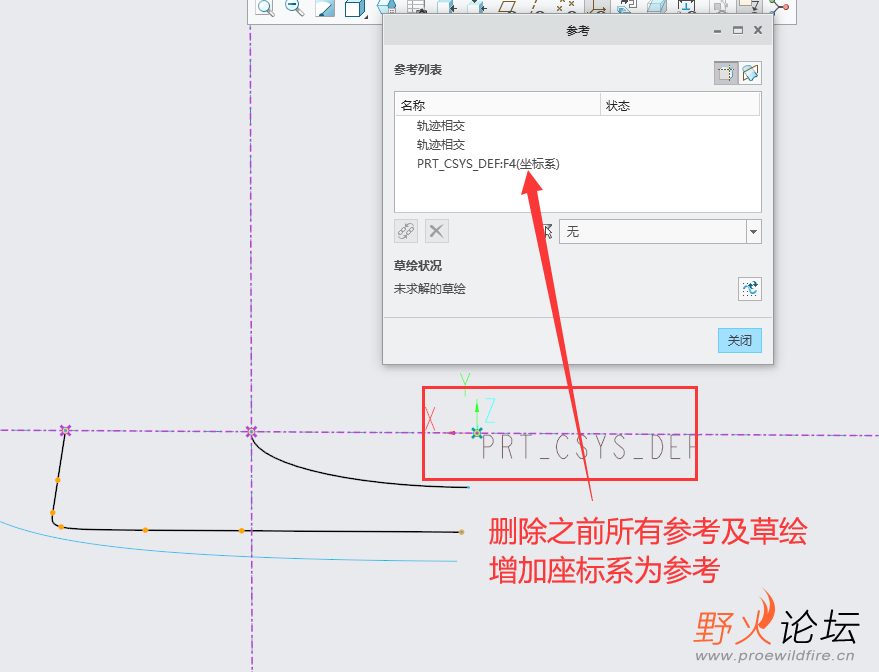

想做类似方形平板背部的曲面形式,用可变截面扫描无法生成,不知道哪里出了问题 求助,附件放上原图
三条轨迹曲线分别为圆弧,样条曲线,圆锥曲线,扫描截面是圆锥曲线+圆弧+圆弧(三条最后在变成样条曲线)
类似这种效果
类似这种效果
qm-pingban.prt.rar

发表于 2025-6-12 20:33 | 显示全部楼层
参考错了,去看一下圆轨迹扫描

 楼主| 发表于 2025-6-12 21:57 | 显示全部楼层
失落的圣诞节 发表于 2025-6-12 20:33
参考错了,去看一下冰ice的圆轨迹扫描
能否详细说下

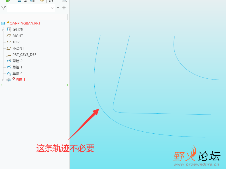

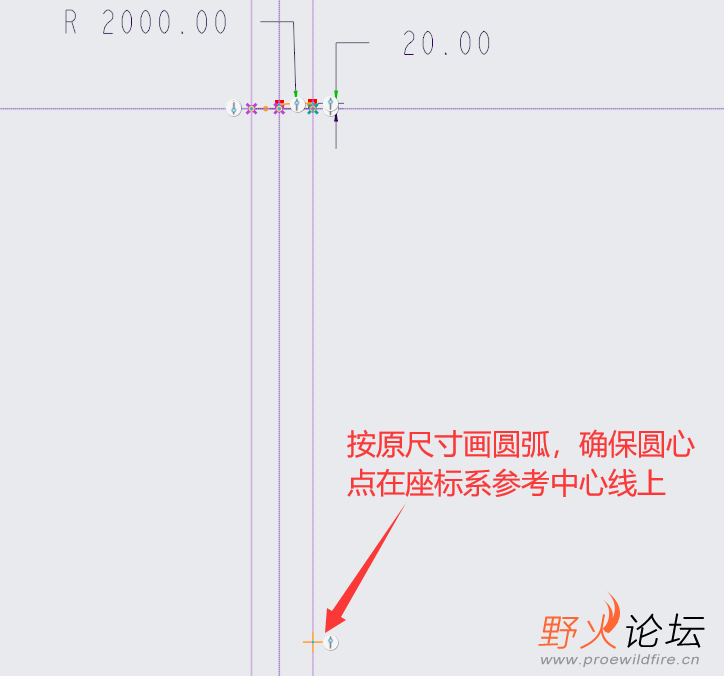

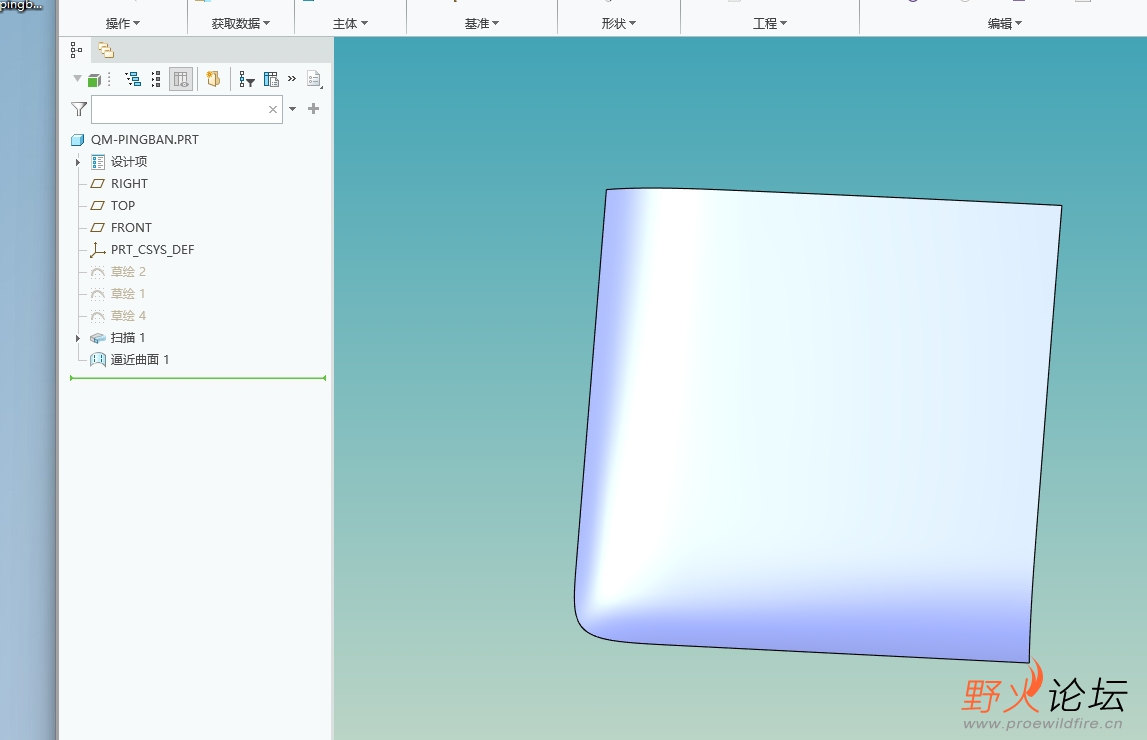

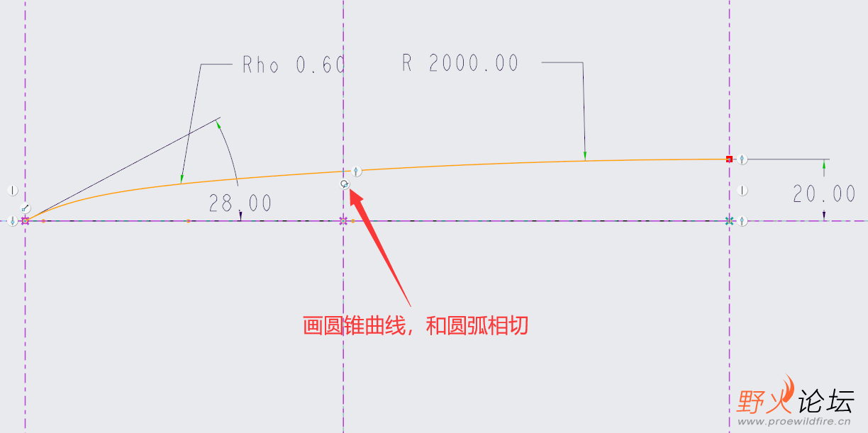

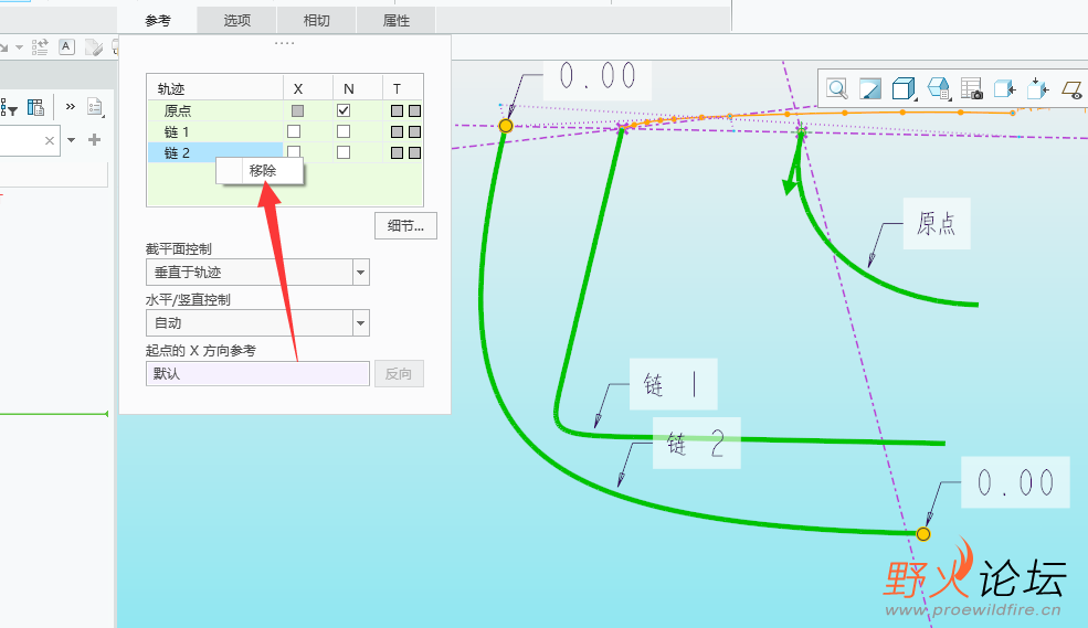

发表于 2025-6-13 08:12 | 显示全部楼层
给你修改了下,你的参考有问题,轨迹也有问题

发表于 2025-6-13 08:39 | 显示全部楼层
hnymzb 发表于 2025-6-13 08:30
无法检索,怎么回事?
升级最新软件12.4

 楼主| 发表于 2025-6-13 08:46 | 显示全部楼层
无法检索,怎么回事?
用的7.0版本
