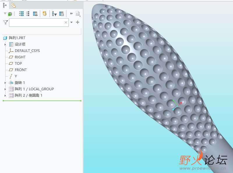

发表于 2025-5-16 08:16 | 显示全部楼层
lanzhengxu 发表于 2025-5-15 18:14
阵列打个样,供参考
你这个总体是均匀有规律的,和他那个还是有点差异,他那个我是看不到规律
979
-2
1075

发表于 2025-5-16 08:52 | 显示全部楼层
yu865895712 发表于 2025-5-16 08:16
你这个总体是均匀有规律的,和他那个还是有点差异,他那个我是看不到规律 ...
感觉接近了,可能是比例或者密度感官问题吧?坐等大神出招

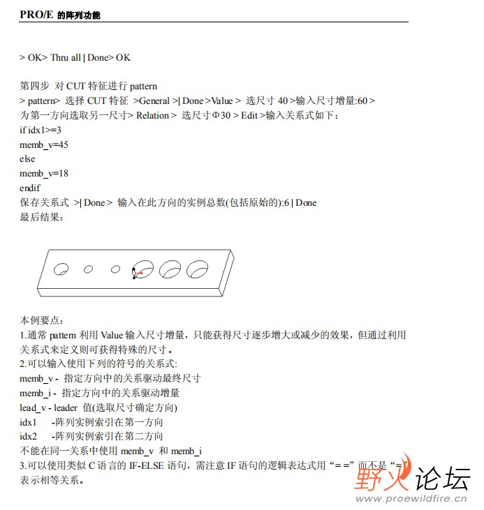

发表于 2025-5-16 15:58 | 显示全部楼层
采用尺寸阵列就可以,大小的话用关系式来设置一下!附件有个阵列教程参考学习一下就可以理解了!
(阵列教程)pattern.pdf
182.71 KB, 下载次数: 4
售价: 2 金钱  [记录]
阵列教程
823
969

发表于 2026-5-29 17:41 | 显示全部楼层
yu865895712 发表于 2025-5-15 16:29
这个完全没有规律的阵列感觉只能是一排一排阵列,没法一起阵列,可能是我水平有限 ...
一个阵列是可以做出这个效果的,倒圆角都可以一起做到阵列里面去,只是没必要,以免改一下尺寸,再生要等太长时间

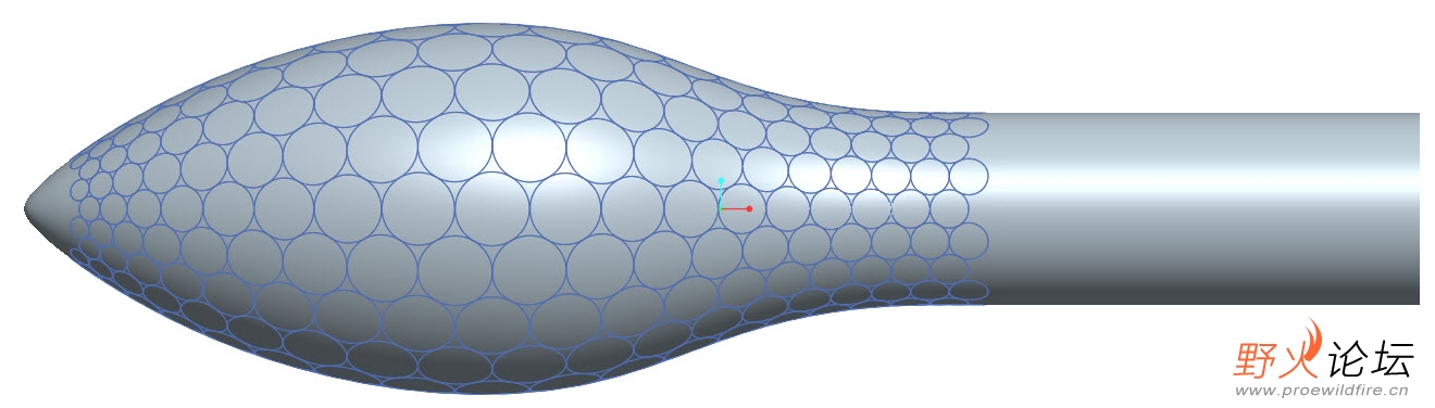

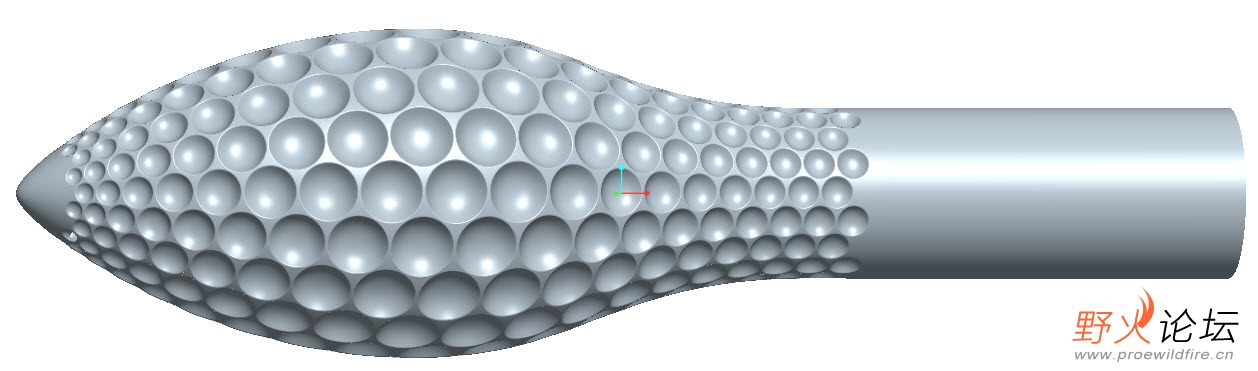

发表于 2026-6-3 13:59 | 显示全部楼层
看建模意图似乎是想要错位铺满。
282
328
发表于 2026-6-29 12:52 | 显示全部楼层
chfm 发表于 2026-6-3 13:59
看建模意图似乎是想要错位铺满。
神乎其技,有prt分享吗?
