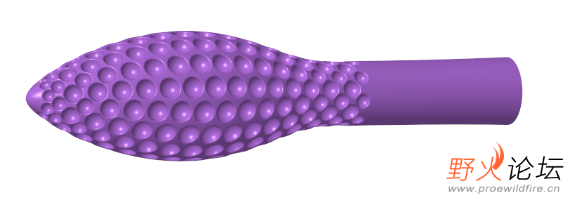

[求助] 这种阵列是怎么做出来的??
发表于 2025-5-15 14:14 | 显示全部楼层 |阅读模式
271
317
发表于 2025-5-15 14:48 | 显示全部楼层
展平面组,展平面组变形回去。

这个完全没有规律的阵列感觉只能是一排一排阵列,没法一起阵列,可能是我水平有限

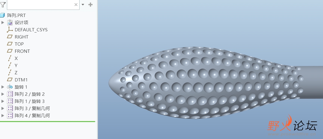

阵列打个样,供参考
阵列.rar (428.76 KB, 下载次数: 56, 售价: 2 金钱)
8.0版本

发表于 2025-5-16 08:08 | 显示全部楼层
还得考虑脱模
572
817
发表于 2025-5-16 08:15 | 显示全部楼层
脱模没问题,这种都是软胶,可以强脱
