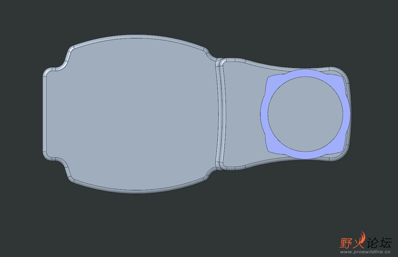

我想用可变截面扫描循环引用图形函数做出一圈的锯齿状效果,但总是失败,试了好多次都不行。求大佬帮忙看看

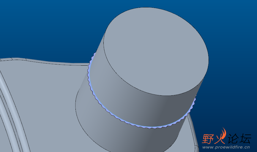

是这个意思吗?

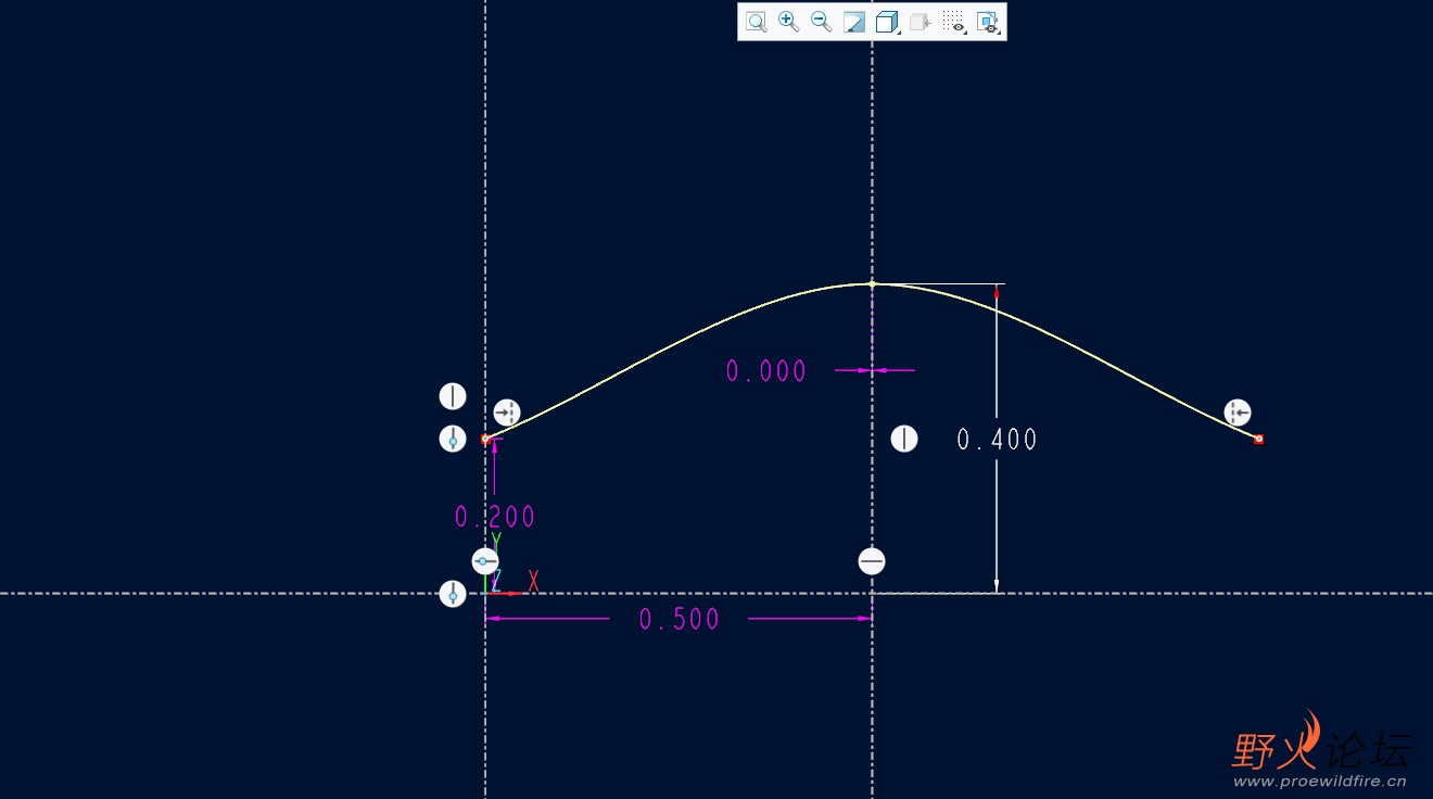

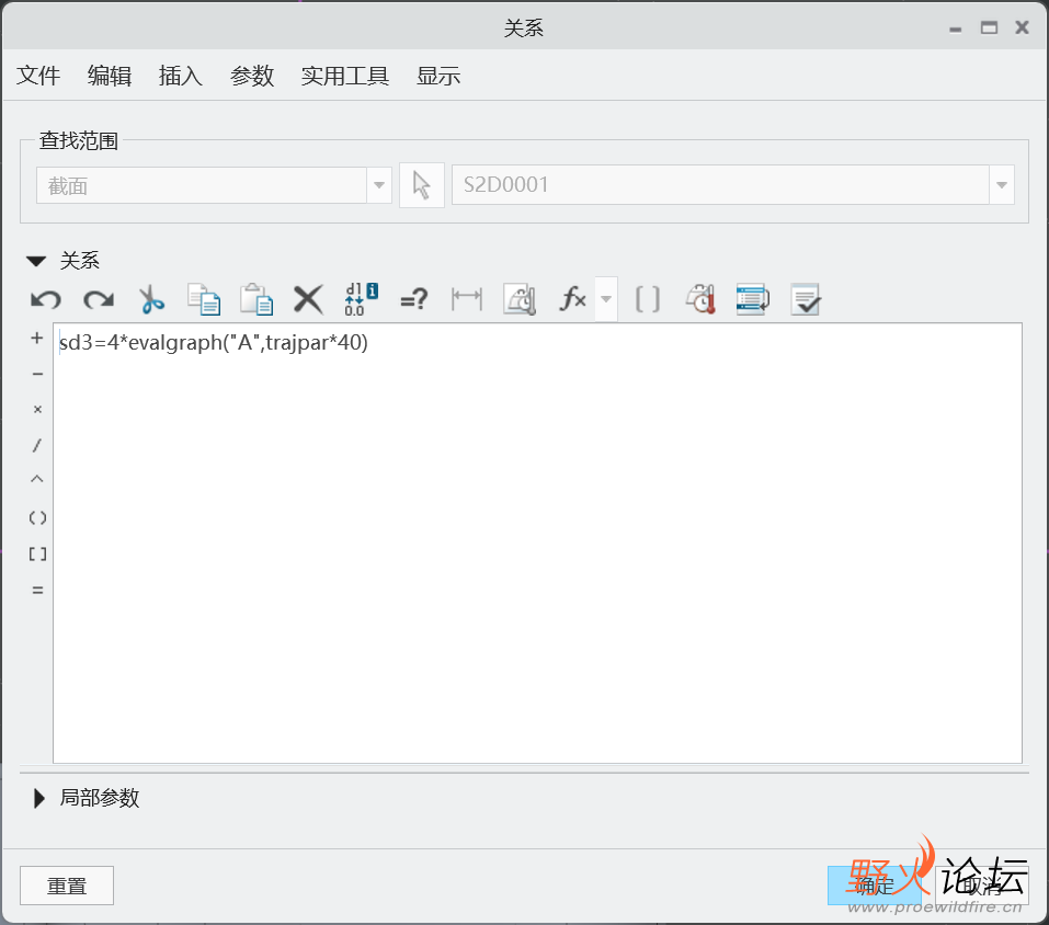

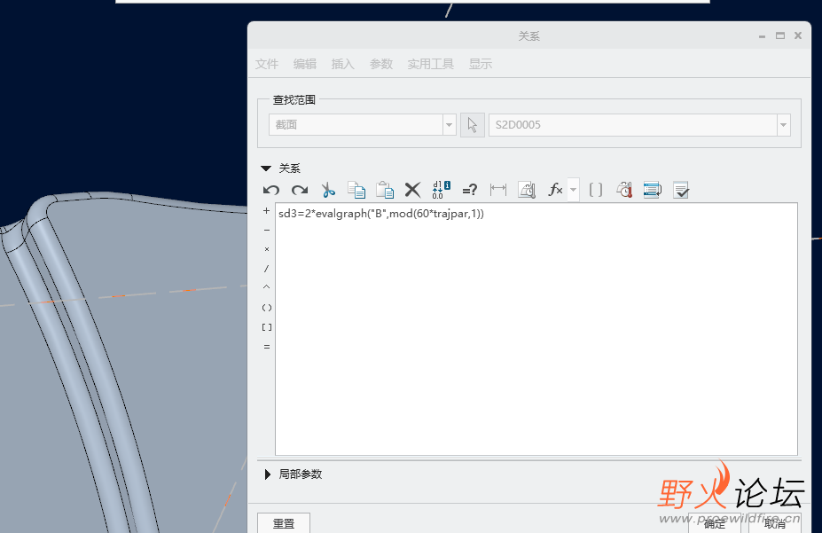

对 是这个效果。但是我想多做一些,一个一个画我觉得有点麻烦。正好前几天看见别人是在图形函数中只画一个形状,然后在可变截面扫描中通过用evakaraph函数复合mod/floor函数,就可以做出几十个重复形状的效果。但是我用的时候只有我的图形函数是用样条曲线画的时候才能扫描成功。其他情况下,都是失败的.请问是我的函数应用错了,还是说只有图形函数是圆弧,或者样条线的情况下,才能循环引用

我找到原因了,是因为ptc自己的bug。想要循环引用图形函数,那么图形函数必须只有一条线、所以需要把图中的多条线段转换成样条曲线,这样就能扫描成功了。具体参考这个帖子 http://www.proewildfire.cn/thread-31010-1-1.html
