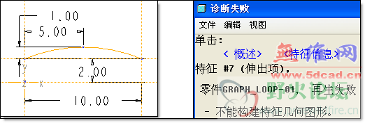

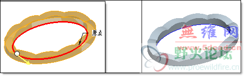

下面我就来看一个简单的例子,我们首先创建一个宽为10的图形(graph)名叫loop,图形由一段圆弧组成。可变扫描的轨迹是一个椭圆,我们要在椭圆上实现10个周期的变化

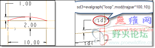

关键的表达式就是:sd3=evalgraph(“loop”,mod(trajpar*100,10)),相信大家如果仔细看了上面的说明,应该对这个关系的理解不是问题,得到的效果如下。

通过上面的例子,大家多如何循环利用图形(graph)应该也了解的差不多了,但如果就这样贸贸然然自己去尝试,很有可能你就会碰壁,因为这个应用对于图形还有一个陷阱所在,而这个陷阱甚至从道理上来讲是完全不通的。我们重定义一下”loop”这个图形,只是简单的把圆弧打断成两段然后退出,你就会发现后面的可变扫描特征就会失败了。至于原因,就是因为我们的图形有两段图元组成,而为什么两段图元的图形就不能循环利用,这个原因恐怕大家只能问PTC了。
女人之美,在于蠢得无怨无悔;男人之美,在于说谎说得白日见鬼。
 楼主| 发表于 2009-10-21 20:57 | 显示全部楼层
所以,通过上面的例子,我们可以看到要循环利用的图形必须要符合以下两点:
1.图形的起点和终点高度必须一致,因为这样才能保证图形归零是能和上一个周期连接上
2.图形的最后输出的几何必须是单一段。
我们明白了上面的限制,可能有的用户又会产生疑惑了,既然图形有这样的限制,那不是对我们这个方法的应用带来很大的限制?特别是第二点,其实对于多段相切图元组合成的形状,我们可以采用转换成样条线的方式来转化成单一段几何,这样就可以大大放宽了第二点的限制,下面我们就用另外一个例子来说明这个方法的运用。
这一次我们要创建一条圆弧轨迹的可变扫描手柄,图形名称依然是“loop”,不过它的构成有两段圆弧和一段水平线组成,我们知道如果直接是这样的几何构成,我们的扫描将会失败,所以,我们在图形里把这三段几何转换成了单一的样条线,最终成功循环利用了这个图形并扫描出我们期望的形状。
