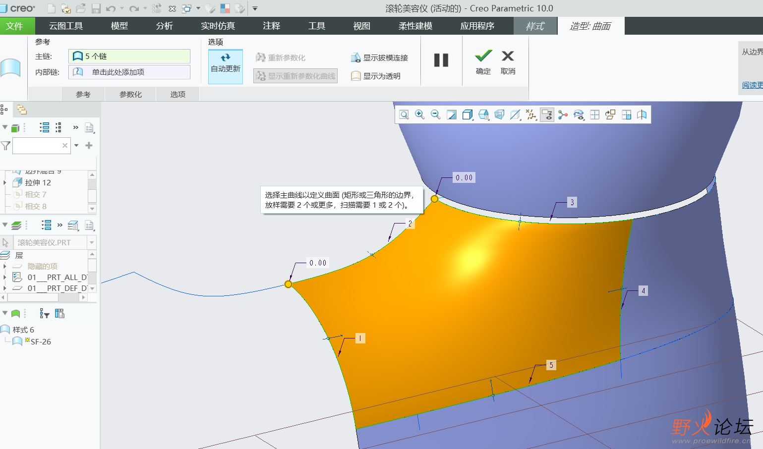

[求助] 这个五边面我尝试了很多方法去补它,但是补出来的面都相切不了,大神们有解决办法吗
样式曲面一下搞定,4个边都相切的。
