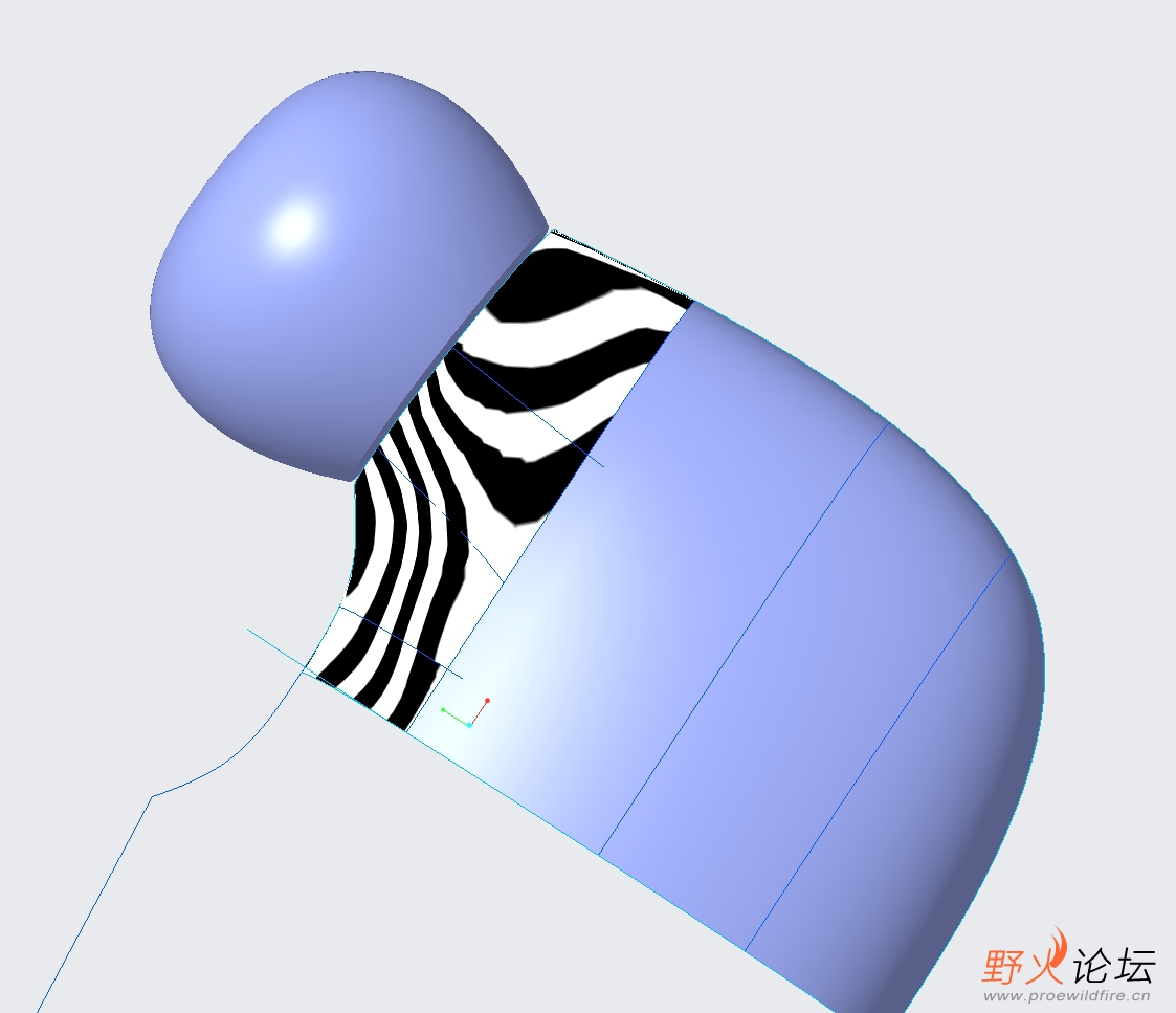

[求助] 这个五边面我尝试了很多方法去补它,但是补出来的面都相切不了,大神们有解决办法吗
58
71
发表于 2025-4-25 16:34 | 显示全部楼层 |阅读模式

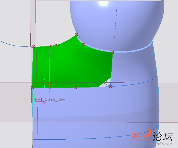

如果能把步骤表达出来那就太感谢了
这个五边面
这个五边面
滚轮美容仪.prt.rar

造型里直接补就行了,不要搞那么复杂,实在要自己折腾,论坛搜索 “无边面”

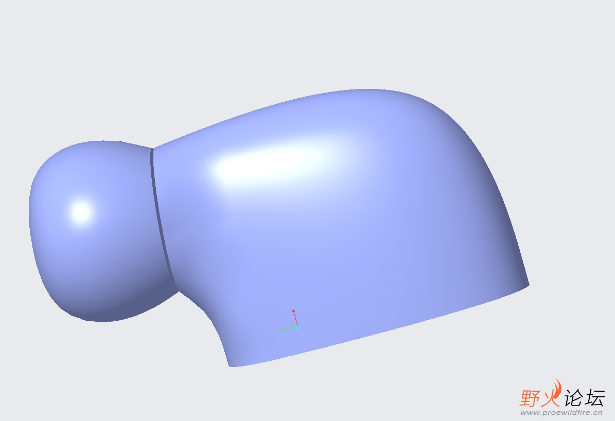

发表于 2025-4-25 16:54 | 显示全部楼层
CREO10.0的,大概接了下,提供你参考一下

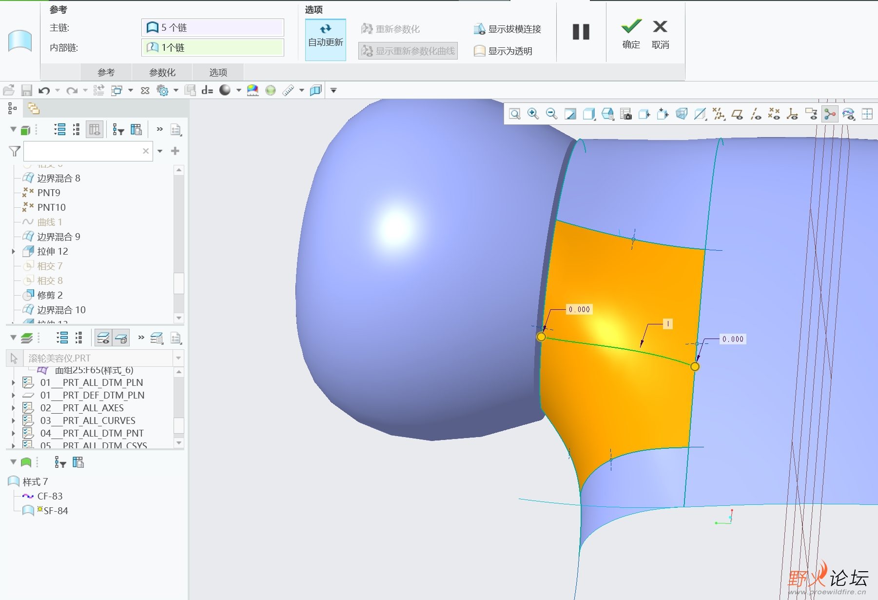

发表于 2025-4-25 17:07 | 显示全部楼层
这种如果不是抄数或者尺寸要求特别高的话直接一个样式五边面就可以,三个位置都给你设置相切了

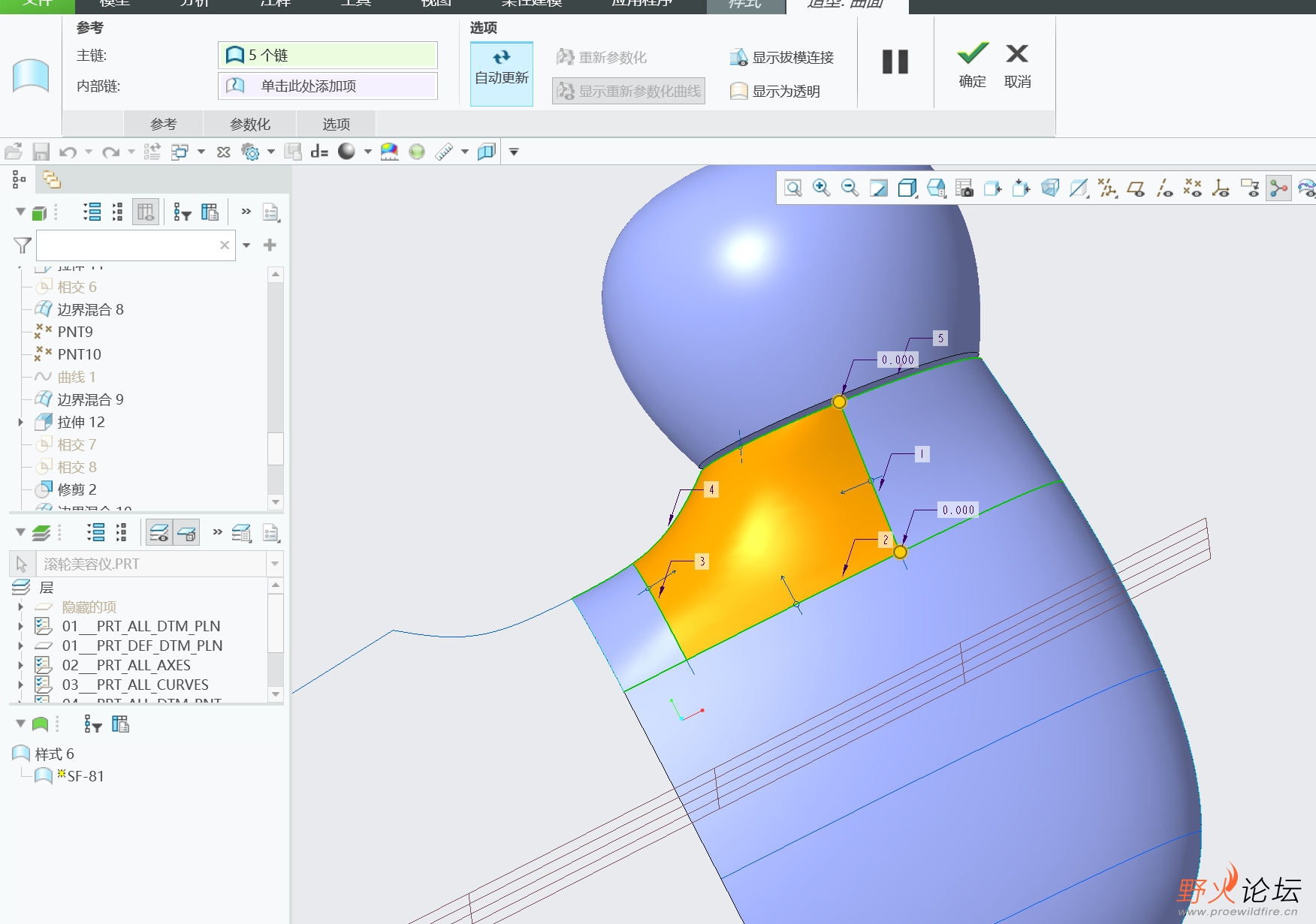

发表于 2025-4-25 17:14 | 显示全部楼层
要如果要效果好就中间再加线也是一样没问题的

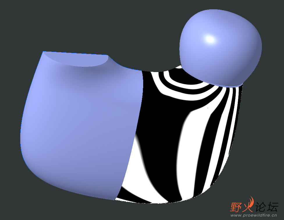

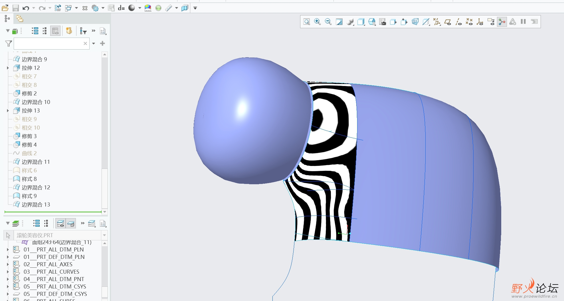

发表于 2025-4-25 17:31 | 显示全部楼层
再提供你一共拆面补面的方式,这个是拆了四边面去做的,细节自己调

发表于 2025-4-25 17:54 | 显示全部楼层
造型里直接五边面效果还不错
