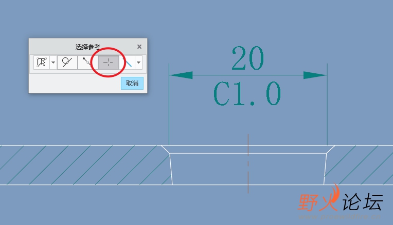

楼主: 小陈要暴富
[求助] 倒圆角尺寸标注
200
351
发表于 2025-4-25 09:41 | 显示全部楼层
不建议直接修改尺寸,尤其是在研发阶段,设计还没定型的时候
可以在工程图上直接调用这个特征的尺寸,或者标注时用交点作为基准
这样修改3D的时候能自动更新工程图尺寸
678
776
 楼主| 发表于 2025-4-25 11:08 | 显示全部楼层
钟汉昌 发表于 2025-4-25 09:32
你们老师i看了要骂娘吧?
方法那么多,你们都不选?
如果一整条边倒圆角呢,没法提取这个把
努力学习,努力工作 !
