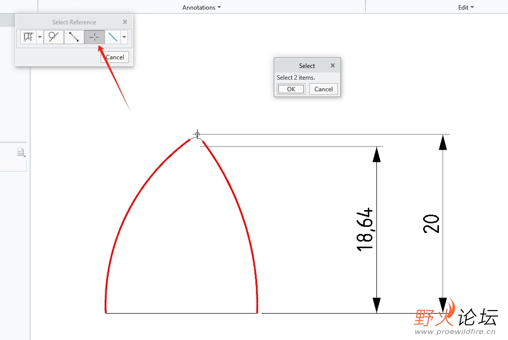

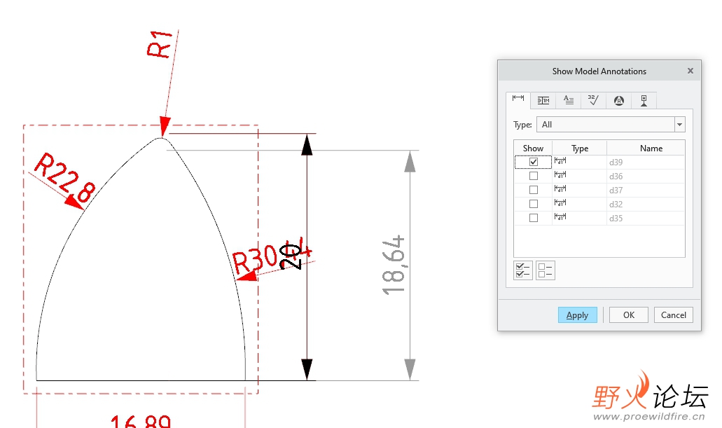

比如给的工程图是这个红线标的地方是80mm,然后画完3d去倒圆角2mm,根据这个3d图生成2d图,标注出来的是98mm,但是想标注出这100mm的尺寸,该怎么处理,还是一开始就留出这2mm的倒圆角尺寸

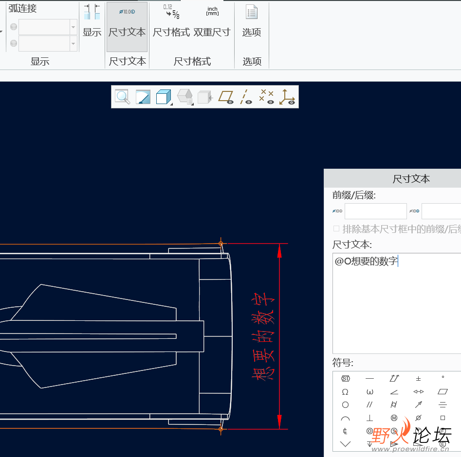

标注前面加@o就可以随便填了啊
1070
1158
发表于 2025-4-24 19:10 | 显示全部楼层
如图所示

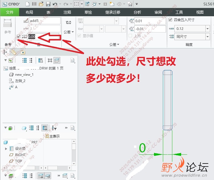

哪有那么麻烦,按附图操作,直接改尺寸!
